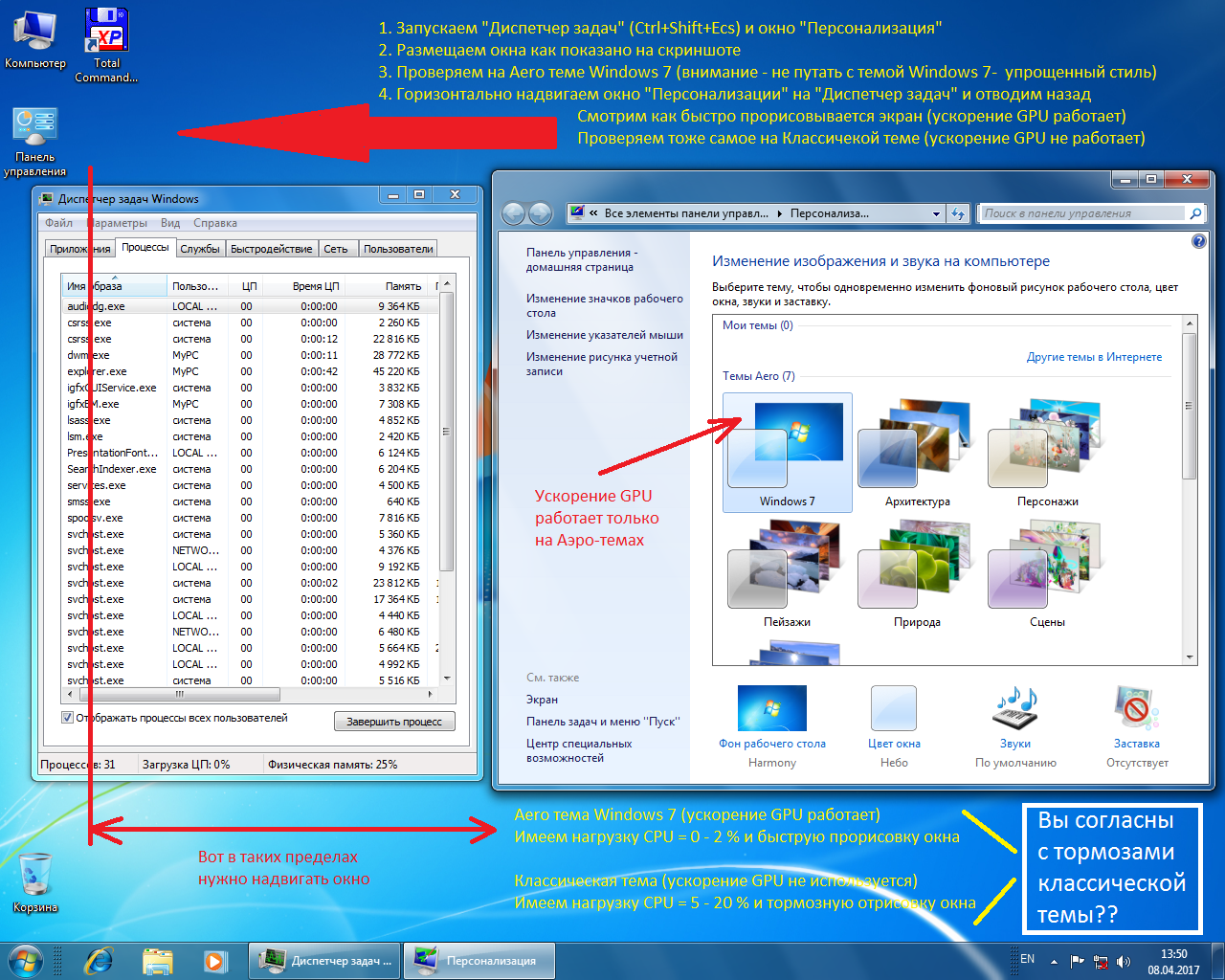

Cобрал новый ПК и вынужденно перешёл на Windows 7 (поскольку на любимую ХР нет драйверов)
и обнаружил, что новый ПК (на крутом железе 2017 года) в "Классической теме" оформления
Windows 7 тормозит в 5 раз больше, чем 10-летний старый ПК в "Классической теме" Windows XP.
Оказалось всё банально:
- Aero-темы - используют ускорение GPU
- Упрощенные темы (в том числе и "Классическая") - не используют ускорение GPU
Выходит, классическая тема задумывалась только под очень слабые ПК.
А если у меня мощный ПК и хочу пользоваться классикой только потому,
что она мне НРАВИТСЯ и я к ней прывык... Что тогда?
Может мне не по душе все говноэффекты аэро-тем, рюшечки и свистоперделки...
Ниже привожу простой эксперимент, который может проверить каждый.

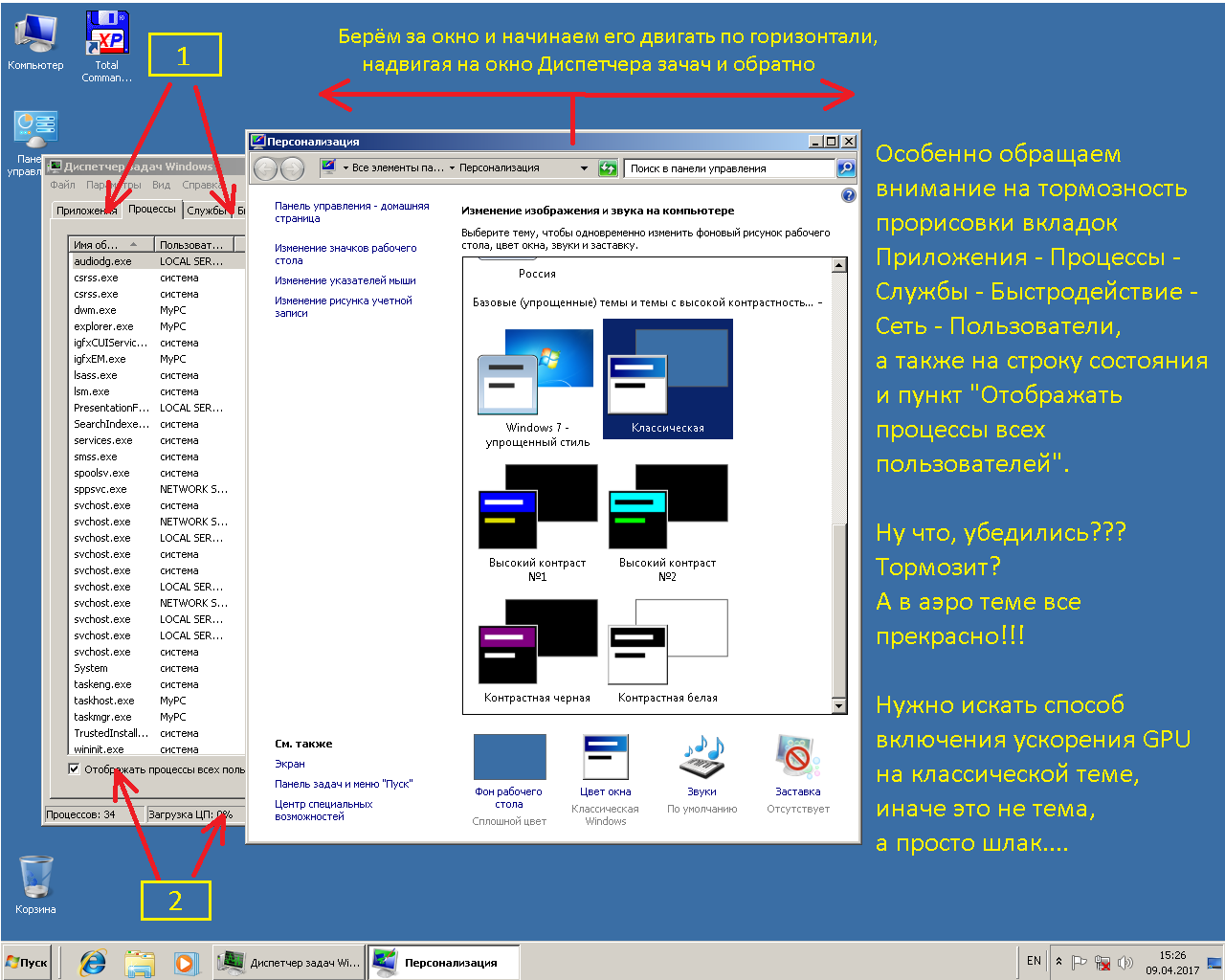

1. Запускаем "Диспетчер задач" (Ctrl+Shift+Esc), снимаем в нем галочку "Показывать поверх всех окон", затем ПКМ на рабочем столе открываем окно "Персонализация"
2. Размещаем окна как показано на скриншоте
3. Проверяем на Aero теме Windows 7 (не перепутайте с темой Windows 7 - упрощенный стиль)
4. Горизонтально надвигаем окно "Персонализация" на "Диспетчер задач", чтобы окно наезжало поверху
*** Возможно придется галочку "Показывать поверх всех окон" снять и установить 2 раза, поскольку Майкрософтовские рахиты не смогли сделать, чтоб с первого раза применилась эта настройка
В итоге, Aero тема "Windows 7":
Загрузка CPU = 0 - 2 % и окно "Диспетчера задач" быстро прорисовывается.
Ускорение GPU - работает. Всё Супер!
Далее проверяем на любой упрощенной теме ("Классической" или "Windows 7 - упрощенный стиль").
Загрузка CPU = 5 - 20 % и окно "Диспетчера задач" очень тормозно прорисовывается
Ускорение GPU - не работает. Сплошные тормоза и печаль!
Глюки с медленной прорисовкой в "Классической теме" наблюдаются буквально везде при обновлении
цифр/букв в любой программе, где есть поля, записи в которых могут изменяться, даже
при копировании файла в Тотал Коммандере мигают цифры скорости копирования.
Абсурд!!! Новенький комп с железом 2017 года тормозит словно Пентиум 100...
Руководство как проверить, так-же можно посмотреть на скриншоте
В Аэро теме:
http://picsee.net/upload/2017-04-08/977d7183f84a.png
В классической теме:
http://picsee.net/upload/2017-04-09/7d759566c4db.png
Вопрос:
Может существуют какие-то способы включения ускорения GPU на классической теме?
Может есть системные патченые файлы, твики реестра, недокументированные возможности,
дополнительные утилиты? Интересуют любые способы.
Прошу всех знающих людей вникнуть в суть проблемы и помочь.

Как оказалось, если разбить проблему ускорения в классической теме, то из 100% проблемы,
лишь 10% связаны с ограничениями самой Windows 7, остальные 90% это проблема АМД драйверов,
в которых базовые 2D old GDI функции работают на уровне 20 лет назад производительности.
На старых АМД картах и на картах Нвидии, Интела этой проблемы нет.
Проблема издевательски низкой 2D GDI производительности присутствует на любой AMD RADEON видеокарте 2014-2018 годов выпуска: Radeon HD 7XXX, R5, R7, R9, RX 400, RX 500 серий на классической теме Windows 7. Железо видеокарты нормальное, претензии ASUS, MSI, Gigabyte, Saphire и др. выставлять нет смысла. Проблема в кривом коде AMD драйвера, начиная с версии Radeon Catalyst v15.7 и до последней Radeon Crimson v18.5.2, то есть в течении последних 3-х лет. Разработчики драйверов о ней знают https://community.amd.com/thread/227931 но скрывают и отмалчиваются, поскольку Windows 7 считают устаревшей, хотя и выпускают на неё обновленные драйвера по сей день.

1. anty-x, 09.04.2017 13:53
Ускорение GPU и просто hardware acceleration немного разные вещи. И логично, что Ускорение GPU в классической теме не работает. Другое дело, что в семёрке для классической темы и простое hardware acceleration принудительно отключено.
upd: исправил ужасную описку жирным шрифтом
За это сообщение сказали спасибо: erzsebet
2. Ruslan2017, 09.04.2017 15:11
anty-x
Как включить?
Чтобы скорость прорисовки графики в классической теме была такая-же высокая, как и в аэрой темах?
3. anty-x, 09.04.2017 15:25
Ruslan2017
Так самому хочется знать, но похоже за 8 лет существования семёрки никто этот вопрос пока, увы, не решил.

6. AzikAtom, 09.04.2017 18:08
Ruslan2017
Что мне объяснили??
То, что классическая тема изначально рассчитана на работу без такого ускорения и никто не будет переделывать, тем более, микрософт, потому, что скоро семёрку выбросят в мусорку.
Добавление от 09.04.2017 18:11:
Ruslan2017
Последний раз такую медленную работу с окнами я видел на Пентиум 100 МГц лет 20 назад...
Как бы так полегче сказать, чтобы небыло психологической травмы... Если бы требования программ оставались на уровне 20 летней давности, то сегодня только единицы покупали бы мощные многогигагерцовые многогигабайтные компы, в итоге, их цена была бы настолько высока, что люди плюнули бы на это дело и фирмы-производители тоже загнулись бы, сотни тысяч человек по всему миру остались бы без работы. Как-то так.
За это сообщение сказали спасибо [2]: TechStone, Mbum

Ruslan2017, глядя на Ваше окно "Диспетчера задач", вижу что используется Intel HD Graphics
Вопрос вы её настраивали ? Как пример Глючит изображение курсора в Windows 10, #1 (http://forum.ixbt.com/topic.cgi?id=22:90648:1#1)

15. AzikAtom, 10.04.2017 09:07
Ruslan2017
короче нужно найти в системе место, которое включает GPU ускорение в классической теме.
Process explorer - лог - включить aero, включить классическую тему, долго смотреть логи куда и что записывается в реестре. Методом проб в классической теме устанавливать параметры по одному, которые устанавливаются в теме aero. Так возможно получится найти некий ключ в реестре, включающий использование ускорения, и то, если такой существует.

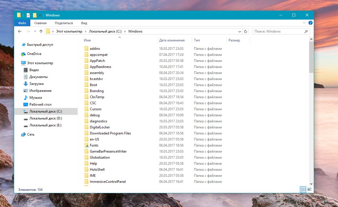

23. Avenger80, 10.04.2017 17:50
Да уж, сегодня на работе, ради интереса, попробовал поставить классическую тему и подвигать окнами - загрузка проца под 80% и окна рваные какие-то - в общем - мрак полный. Эту тему надо было забыть ещё лет так 15 назад...
Добавление от 10.04.2017 17:53:
Ruslan2017
Абсурд - это пользоваться операционной системой 15 летней давности и возмущаться, что что-то не так. Если вы собрали современный комп - пользуйтесь современной системой.
За это сообщение сказали спасибо: TechStone • Сообщение назвали неудачным: Mike1981
24. Avenger80, 10.04.2017 17:56
Ruslan2017
Windows 10 (где эти рюшечки и свистоперделки?)
К сообщению приложены файлы: 1.jpg, 1170x719, 123Кb
За это сообщение сказали спасибо: Moriturus

27. Ruslan2017, 10.04.2017 20:43
Avenger80:
Я работал в классической теме с 1996 года под Виндовс 95, затем 98, затем Ме, затем ХР...За 20 лет я к ней привык. И в этих системах классическая тема работала прекрасно!!!
Расследование показало, тормозность классической темы появилась начиная с Win Vista и продолжилась в Win 7. Говорят в более новых системах (Win 8 и 10) ускорение уже включили, но классическая тема в явном виде там отсутствует. Её нужно включать через фикс.
Осталась задача, как включить ускорение в окнах под Win 7.

32. Ruslan2017, 11.04.2017 00:27
Criterion
В Мас я не работал... Зато вот сейчас есть 2 компа
1) 10 летней давности с Вин ХР
2) только что собранный с Вин 7
На 1 классическая тема работает гораздо шустрее, чем на 2. Хотя железо минимум в 5 раз слабее.
Расследование показало, тормозность классической темы появилась в Win Vista и продолжилась в Win 7.
По факту только эти 2 системы имеют тормоза. В других таких серьёзных проблем нет.
В Вин 8 ускорение включено всегда, даже в скрытой классической теме.
Может какие-то файлы взять с Win 8 и залить их в семёрку?
Какие есть варианты?

41. Ruslan2017, 12.04.2017 21:30
Идея с отключением драйвера видеокарты успехов не приносит.
На мою новую карту в семерке драйверов не нашлось, поэтому подставился "Стандартный видеоадаптер".
Работа классической темы, что с драйвером, что без драйвера - ОДИНАКОВАЯ.
Что лишний раз подтверждает, что классическая тема GPU вообще никак не использует.
http://picsee.net/upload/2017-04-12/4c6e1572570c.png (800x640, 436.4Kb)
XPDM - первый раз услышал о такой абревиатуре. Но под мою видеокарту, драйверов ни на ХР ни даже на висту - нет. Существуют только драйвера на Win 7, Win 8, Win 10.
Я понимаю, получить ускорение, которое использовалось в ХР проблематично. Но ведь в семёрке есть своё ускорение, которое используется в аэро-темах. Вот как именно его использовать и в классике?

46. Ruslan2017, 13.04.2017 00:50
iceb0n
Переключаюсь между 2 видяхами , проверяю и там и там. В процессоре Intel i5-6500 есть встроенная видяха HD530, но вообще я использую дискретную - ASUS Radeon R7 360 2GB.
В аэро-темах всё очень быстро, тормозов никаких, что на интегрированной, что на дискретке.
А вот в классике очень тормозно и разницы между видяхами абсолютно никакой. Также тестировал на MSI GeForce GTX 1050 4GB (брал в магазине на день под залог) - разница не ощущается. Поскольку ускорение GPU не используется, по-барабану насколько мощная видеокарта. Классическая тема - великая уравнительница.

50. Ruslan2017, 13.04.2017 18:25
pseudonick
Как только Вы отключаете "Отображение стиля кнопок и т.д" то есть переводите в режим
классического оформления - то вы и отключаете ускорение GPU и получаете вышеописанные проблемы.
В майкрософт нужно писать. Просить включить ускорение на классике выпуском апдейта.
Поддержка Вин 7 ещё не прекращена. Кто хорошо знает английский?

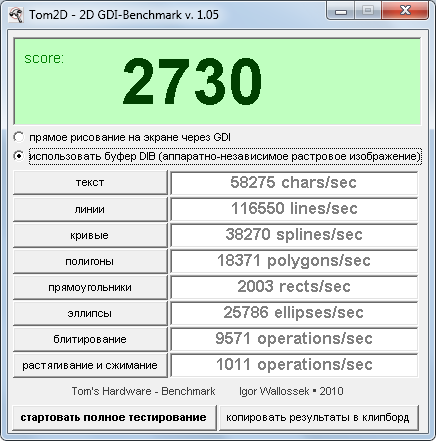

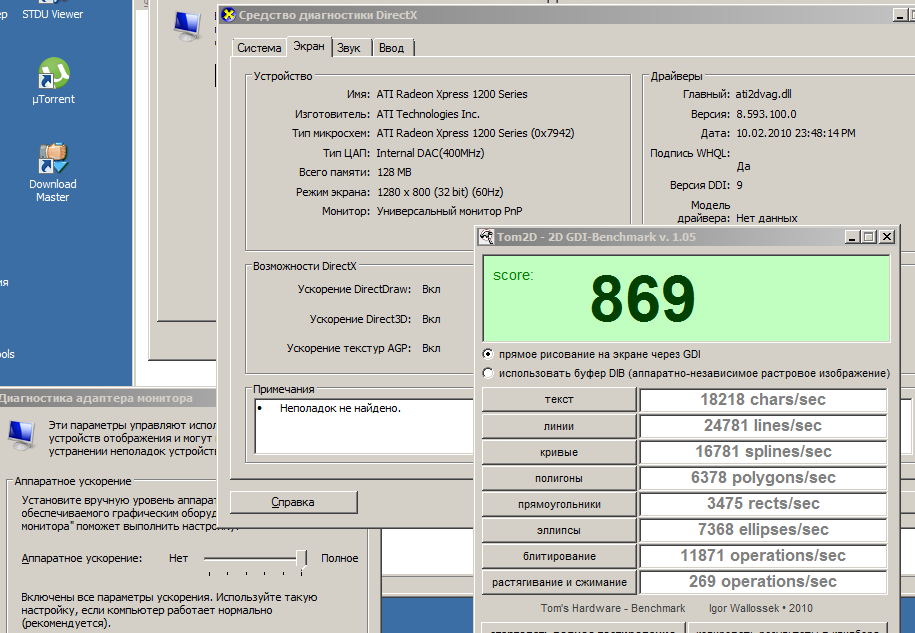

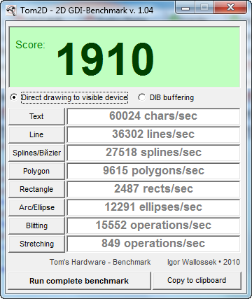

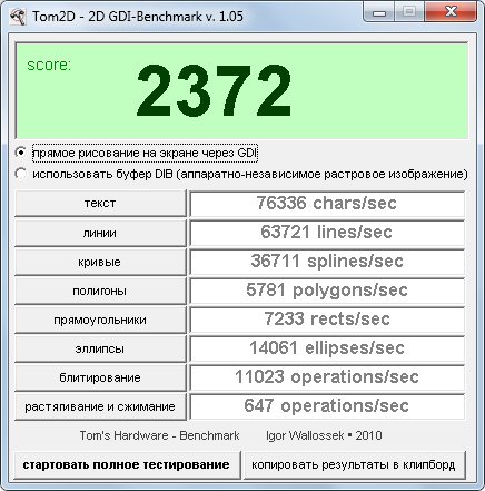

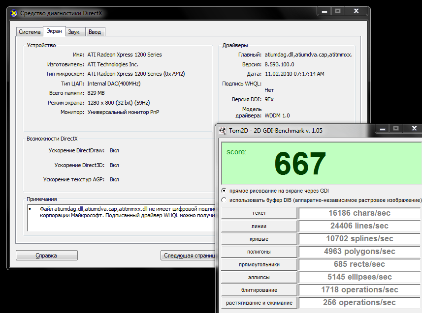

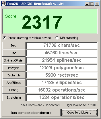

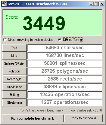

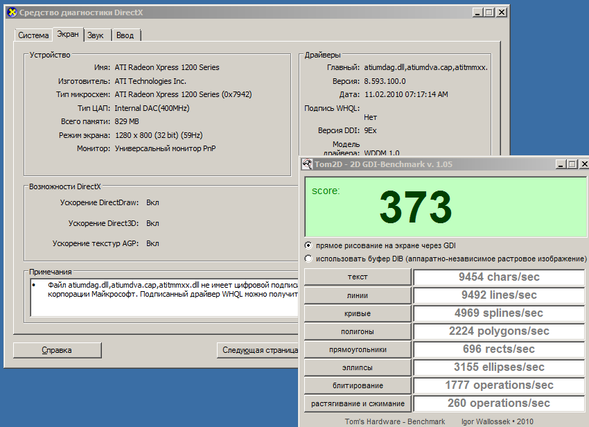

Нашел какой то GDI-бенч и решил потестить на древнем ноуте (где ещё семерка осталась):
1) Windows 7, Драйвер WDDM, тема Aero
2) Windows 7, драйвер WDDM, классическая тема
3) Windows 7, драйвер XPDM, классическая тема
К сообщению приложены файлы: 1.png, 857x637, 72Кb, 2.png, 850x616, 51Кb, 3.png, 915x633, 84Кb

62. iceb0n, 13.04.2017 22:38
Criterion, почему всего 869
352x416, 13.0Kb
В этой системе точно что-то поломано отключено. Автор прав
Надо писать в Microsoft (Пока семерка ещё хоть как-то поддерживается). Стоит так же попробовать поспрашать у бывших русскоязычных MSMVP по Windows\Shell, быть может подскажут (Если NDA разрешает). Но это не дело. Как вообще работать со столь низкими показателями в 2D???

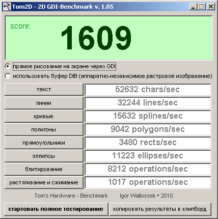

63. Criterion, 13.04.2017 22:49
iceb0n
почему всего 869
А какие должны быть результаты на одноядерном 1.6 ГГц хламе 10 летней давности с интегрированной заглушкой для видео?
Добавление от 13.04.2017 23:01:
Если отключить ClearType, то результат повышается до 1612 очков (за счет увеличения скорости рендеринга текста до 74516 символов в сек). Но это всё результат использования XP-драйверов, с WDDM драйверами скорость всех операций падает в 2-3 раза (речь идёт о классической теме естественно).
64. spampi, 14.04.2017 00:26
Partisan
Показалось. У меня компьютер 10-летней давности в Windows 7 не тормозил ни в какой теме.
Наверно вы просто не замечаете меррзкого прогрессбара, когда открывается папка с большим количеством файлов - и в это время сортировку по дате например нельзя сделать, ну а если там картинки, то пока все нарисуются можно и чаю попить. При неудалённом Thumbs.db.
А другие это замечают.
Добавление от 14.04.2017 00:28:
Ruslan2017
Может есть уже готовая аэро-тема, где в аэро-режиме прорисован классический интерфейс?
65. Ruslan2017, 14.04.2017 00:45
AzikAtom:
Да уж... Кому нужна классическая тема, тот сидит на ней. Кому нужно ускорение, тот сидит на аеро-темах. Вот пока не понимаю, почему отсутствие ускорения в классической теме такая большая проблема? В интерфейсе простой программы не заметно замедление работы
Ну прямо не заметно??... В тотал командере начинаешь файл копировать и строчка где вычисляется скорость копирования просто тормозит выводиться. Смотри внимательно на места интерфейса, где производится вывод меняющихся данных - там тормоза обеспечены! Не видно пока не заметишь, а потом только и будешь зацикливаться на этих тормозах.
Criterion:
У меня видеокарта ASUS Radeon R7 360, драйвера есть только под Win 7|8|10.
Но если прослеживать историю её создания - то оказывается
ASUS Radeon R7 360 это перемаркированная Radeon R7 260 с небольшими изменениями
которая в свою очередь перемаркированная Radeon HD 7790
Источник - http://ru.gecid.com/video/his_h360f2gd/?s=all
Под Radeon R7 260 и Radeon HD 7790 драйвер на Win XP есть.
Только в моей карте R7 360 памяти 2 ГБ, а в более старых по 1 ГБ.
Реально ли какой-то драйвер приспособить как XPDM работающий на Win7???

69. Nevermore, 14.04.2017 01:15
iceb0n
спасибо.
в классике лучше, чем в аэро)))))
Добавление от 14.04.2017 01:23:
Ruslan2017
даже не могу представить как это. ладно когда комп тормозит или скорость копирования маленькая - это можно понять, но какая-то строчка - не пофиг ли? хотя я лично никаких тормозов там не наблюдаю.
К сообщению приложены файлы: 1.png, 352x416, 8Кb, 2.png, 360x427, 41Кb, 3.png, 352x416, 8Кb
70. Nevermore, 14.04.2017 02:08
а вот тест на нетбуке с 10-ой
кстати, на компе он шел 40 секунд, на нетбуке - 6:30. так что не все зависит от темы
К сообщению приложены файлы: 1.png, 346x421, 7Кb
71. AzikAtom, 14.04.2017 09:36
Интересный тест. На моём рабочем ноуте (Core i5-2520M 2.5 GHz, встроенное видео) рисование в буфер идёт одинаково с обеими темами. Зато рисование на экран на классической теме более медленное. Получается, в буфер рисует всегда с ускорением, и с аеро видюха сама переносит картинку на видимый экран с некоторой задержкой, а с классической темой каждое действие тут же из буфера переносится на видимый экран. Это точно объясняет отсутствие мерцания на аеро в интерфейсе и её более быстрый вывод прямо на экран.
Это всё новая модель графики, начиная с висты

76. Ruslan2017, 15.04.2017 00:09
Удалось установить драйвер на видеокарту Radeon R7 360 от ХР в семёрку.
Инсталлером штатно установить не дало. Взял через Диспетчер оборудования, через кнопку "Обновить драйвер" натравил на распакованные файлы и как-то получилось.
Результат такой - в Тотал Коммандере строка скорости копирования перестала мигать!!!!
Но в "Диспетчере задач" закладки все равно медленно прорисовываются + как я понял нет поддержки DX10, DX11 - то есть графика для новых игр не будет работать. Со штатными семёрочными драйверами видеокарта поддерживает DX12.
77. Criterion, 15.04.2017 15:05
Ruslan2017
Windows 7 не поддерживает DirectX 12.
Ну и да, использование XP-шных драйверов, конечно, не вариант - слишком многое теряете в обмен на отсутствие мигания в тоталкоммандере.
Единственное решение - это Aero-совместимая тема, похожая на классику.
GDI ускорение в классике в режиме WDDM не работает и никаких волшебных ключей реестра, включающих его, не существует, по крайней мере я таких не знаю, и гугл не знает.
Майкрософт сейчас усиленно продвигает в Windows 10 UWP/Direct2D вместо Win32/GDI, классическую тему уже пять лет как закопали, вместе с поддержкой XPDM, поэтому бомбить их по поводу ускорения в классической теме бессмысленно (тем более, что основная фаза поддержки семерки прекращена).

86. Criterion, 16.04.2017 16:06
AzikAtom
"Вариант 2: Сохранение совместимости с WDDM для карт DX11 и без драйверов WDDM 1.1. для тех, кто хочет оставить Aero и приблизить скорость к XP".
Да чушь там написана, в варианте 2. Ветка реестра, которую там предлагают править (SOFTWARE\Microsoft\Avalon.Graphics) настраивает поведение WPF приложений, и никакого отношения к GDI и классической теме не имеет.
За это сообщение сказали спасибо: AzikAtom

89. Criterion, 16.04.2017 16:56
AzikAtom
А как узнать, установленный драйвер соответствует WDDM 1.0 или WDDM 1.1?
dxdiag показывает, на вкладке "Экран".
90. AzikAtom, 16.04.2017 17:02
Criterion
Т.е., если драйвер соответствует WDDM 1.1, то уже включено всё ускорение, которое может быть и нет смысла рыпаться?
91. Criterion, 16.04.2017 17:18
AzikAtom
С WDDM 1.1 драйверами ускорение GDI работает только в Aero (почему, собственно, эта тема и существует). Если пользуетесь Aero, можете и не рыпаться.
цитата (MSDN):
Availability of Hardware Acceleration
GDI is hardware accelerated on Windows XP, and accelerated on Windows 7 when the Desktop Window Manager is running and a WDDM 1.1 driver is in use. Direct2D is hardware accelerated on almost any WDDM driver and whether or not DWM is in use. On Vista, GDI will always render on the CPU.
В классике ускорение работает только c драйвером XPDM (хотя об этом MS почему то не пишут).

можно заставить 32-битный драйвер XP работать на 64-битной системе Win 7 в режиме XPDM.
Или драйвер нужен драйвер одинаковой разрядности?
И кто возьмется перевести 2-й вариант??
94. AzikAtom, 16.04.2017 18:27
Ruslan2017
C помощью одного спеца удалось перевести 1-й вариант на более менее читаемый русский.
Только слово "INF" переводить не надо было
95. iceb0n, 16.04.2017 19:01
Ruslan2017
Вся надежда на iceb0n.
Я постараюсь помочь, чем смогу, но честно говоря, из меня переводчик\толкователь компьютерных технических текстов, особенно по Vista-10 примерно как из слона балерина.. Мне просто было интересно, помог ли вам этот способ (предложенное ранее в соседней теме) или нет. Лучше, конечно, что бы все-таки это дело помог "расшифровать" кто-то более компетентный в этих вопросах. Да и здесь, на конференции, насколько я помню, вроде раньше было не мало специалистов по Vista-10, более компетентных в рамках этих системм. Я все же больше по более ранним, в XP ещё могу кое-что подсказать, а так все чаще "хожу" под "парусами" Win9х\XP (Там подобных проблем, кстати говоря, не отмечено), а к Vista\7 прибегаю уж крайне редко, только в случае какой-то экстренной необходимости: протестировать какое ПО, что-то особое запустить (Что не удается заставить работать в XP, с целью тестирования, и то приходится все чаще от одного вида этих систем. А вот более "удобоваримые" Win 8\10, насколько я понял, вас чем-то не устраивают)
AzikAtom
И тут же написано "1. Вам нужен установленный WDDM 1.0 драйвер со всеми сделанными вами изменениями."
Точнее: "В этот момент у вас уже должен быть установлен драйвер WDDM 1.0, с любыми изменениями, которые вы сделали." - имеется в виду, что нужен уже установленный WDDM 1.0 совместимый драйвер, вне зависимости от тех изменений, которые вы уже делали.
Ruslan2017
Я толком не понял, мне нужно последовательно проделать действия из 1 и 2 поста. Или только из 2-го?
Первый пост под XPDM драйвер, второй под WDDM 1.0
Выполнять можно пробовать только какой-то один, насколько я понял.
Далее ищется inf-файл и там ищутся строки с PCI_ID нужной видеокарты..... А дальше... Что там нужно сделать я толком не понял... Понял, что нужно отредактировать inf-файл драйвера и добавить какие-то настройки в реестр. Но это в общем, а что именно нужно сделать не пойму. Очень сложно написано. Пожалуйста, можете вкратце написать по-русски.
Это относится к первому варианту (С XPDM).
стал более отзывчивым. Но нет поддержки DirectX 10 и DirectX 11 - которые будут нужны в новых играх.
Остается пробовать прикрутить Dx10 через XPDM дайвер
96. Ruslan2017, 16.04.2017 20:35
Всё равно толком не пойму что мне надо делать дальше...
Смотрите, что я делал:
1. Я устанавливал родной для Виндовс 7 драйвер - и он замечательно работал в 3D-играх (есть поддержка Панели управления драйвером ССС + поддержка новых ДиректХ 10 и 11). Но в классической теме Виндовс 7 он даёт тормоза из-за отсутствия графического ускорения.
2. Я устанавливал не родной для Виндовс 7 драйвер, взятый под Виндовс ХР. Для него ситуация в точности наоборот. Нету панели управления ССС и нет поддержки новых ДиректХ. Но ускорение GDI появилось и оконный интерфейс в классической теме заработал быстрее.
Далее... хочу достоинства обоих драйверов объединить.
Я бы хотел заставить работать систему в игровых 3D приложениях с функциями родного Вин7 драйвера, а в 2D-оконных приложениях - с функциями ХР-шного драйвера.
Если я правильно понял статью того канадца, то
Вариант 1 - это для случая неродного для Вин7 драйвера, взятого с ХР
Вариант 2 - это для случая, когда устанавливаю родной для Вин 7 драйвер
Хотя я могу ошибаться. Знания английского = 0.
Пожалуйста, кто понял смысл статьи https://hardforum.com/threads/faster-win7-32bit-64bi…leration.1478922/ напишите для каких случаев там приведены эти варианты?
97. AzikAtom, 16.04.2017 20:48
Мой вариант перевода: https://hardforum.com/threads/faster-win7-32bit-64bi…leration.1478922/
Это для тех, кто застрял на старом графическом оборудовании, но хочет запустить Windows 7 на максимальной скорости, как это было с XP / 2003. Прежде чем кто-то крикнет «Купи новую карту», попробуйте сказать это тем, кто совсем недавно купил ноутбук с чипсетом, который был не очень старым, но тем не менее получил статус "Устаревший" (Legacy), - или попробуйте запустить Win7 на нетбуке для XP.
Windows 7/Server 2008 R2 это определённо прекрасные и быстрые ОС, но Майкрософт решила вырезать всё 2D ускорение из всех WDDM 1.0 драйверов... некоторые нестарые DX9 карты (ATI) получили статус "Устаревший" и не получат обновление драйверов до WDDM 1.1, которое восстановит прежнее ускорение 2D. Ещё способ сделать это - установить драйвер XPDM, что может быть легко сделано для 32 битной Windows. 64 битная Windows - это другой зверь... но так же возможно установить драйвера XP и получить полностью ускоренную Windows, такую же быструю, как и XP. Это влияет на воспроизведение DVD, проигрывание Flash, просмотр web-страниц, а так же, оказывает влияние на 3D игры с 2D элементами (ваши окна и прочее).
Есть 2 варианта:
Сначала загрузите XPDM драйвера, восстановите 2D ускорение, получите совместимость с DX9 и потеряете Aero.
Внимание: Это должно быть сделано только если настройки WDDM 1.0, приведённые ниже, не работают или ваше 2D приложение ужасно тормозит и Aero не может быть включено, что полностью отключает ускорение для GDI (например, старый Autocad). Настройки реестра по умолчанию не являются оптимальными для DX9 карт.
1. Сначала, загрузите драйвер видеокарты для XP, про который вы точно знаете, что он хорошо работает на XP.
2. Распакуйте установочный файл и откройте .INF файл драйвера (правой кнопкой мыши, выбрать "Изменить")
3. Найдите название вашей видеокарты и соответствующий ей PCI_ID, например:
"ATI Radeon X1200 Series " = ati2mtag_RS690M, PCI\VEN_1002&DEV_791F
4. В этом примере приведён список чипсета моего ноутбука, нас интересует строка "ati2mtag_RS690M", нажмите CTRL+F и ищите дальнейшие упоминания этой строки.
5. Вы дойдёте до этой точки в файле (для вашей карты строки будут немного отличаться, здесь приведён текст от моего ноутбука)
[ati2mtag_RS690M]
FeatureScore=FC
CopyFiles=ati2mtag.Miniport, ati2mtag.Display, ati2mtag.OpenGL, ati2mtag.Wow64OpenGL, Uninstall.CopyFiles, ati2mtag.OGL, ati2mtag.ORCA;, DVCR.CopyCodec
AddReg=Uninstall.AddReg
DelFiles=ati2mtag_DelFiles
UninstallFiles=Uninstall.CopyFiles
UninstallReg=Uninstall.AddReg
CleanFiles=ati2mtag.Miniport, ati2mtag.Display, ati2mtag.OpenGL, ati2mtag.Wow64OpenGL, ati2mtag.OGL, ati2mtag.ORCA
CleanReg=ati2mtag_SoftwareDeviceSettings, ati2mtag_RS690M_SoftwareDeviceSettings, atioglxx_OpenGLSoftwareSettings, ati2mtag_Mobile_SoftwareDeviceSettings, ati2mtag_MobileLargeDesktopSettings
CleanService=ati2mtag_RemoveService
6. Строку FeatureScore=FC я добавил в .INF файл под секцией установки для моей видеокарты, как показано выше, это то, что разрешает или запрещает установку драйвера в Windows 7. Когда указан "FC" ОС распознаёт драйвер как XPDM и устанавливает его соответствующим образом. Если FeatureScore настроен так, чтобы имитировать драйвер Windows Vista или 7 (F6 и E6 соответственно), драйвер будет установлен неправильно и не будет запущен. Больше информации о FeatureScore можно найти здесь >> http://msdn.microsoft.com/en-us/library/ee229540.aspx
7. Сохраните модифицированный файл .INF и откройте "Диспетчер устройств", выберите вашу видеокарту и обновите её драйвер.
8. Внесите следующие параметры типа DWORD в реестр (не знаю, имеет ли HKLM приоритет над остальными ветвями... МС поступает глупо, внося эти настройки драйвера в ветку пользователя... поэтому, перейдите в ветку HKEY_USERS и добавьте туда тоже... особенно в .DEFAULT, так как, это экран приветствия):
[HKEY_LOCAL_MACHINE\SOFTWARE\Microsoft\Avalon.Graphics]
[HKEY_CURRENT_USER\SOFTWARE\Microsoft\Avalon.Graphics]
[HKEY_USERS\.DEFAULT\SOFTWARE\Microsoft\Avalon.Graphics]
(И в идеале для всех остальных учётных записей пользователей)
"EnableDebugControl"=dword:00000001
"UseDX9LText"=dword:00000001
"BreakOnUnexpectedErrors"=dword:00000000
"RPCAvalon"=dword:00000001
"RecordAvalonFile"=dword:00000000
"UseReferenceRasterizer"=dword:00000000
"SkipDriverDateCheck"=dword:00000001
"SkipDriverCheck"=dword:00000001
"DisableHWAcceleration"=dword:00000001
"MaxMultisampleType"=dword:00000000
"RequiredVideoDriverDate"="1980/01/01"
9. Это включает ускорение GDI (DisableHWAcceleration был сделан для форсированного включения GDI хуков. В этом случае драйвер XPDM будет работать с использованием ускорения) и все 2D операции должны выполняться с такой же скоростью, как и в XP. Проверьте 3D, оно должно остаться быстрым, и я получил ускорение в Aero такое же, как с WDDM 1.0, и ускорение на 20% в Классической теме (только перетаскивание окон и изменение размеров кушают процессор - неплохо).
Вариант 2:
Остаётся совместимость с WDDM, для DX10 карт, драйвера которых не будут обновлены до WDDM 1.1, для исправления проблем с GDI для тех, кто хочет оставить Aero, но хочет получить скорость, как в XP:
1. На этот момент у вас уже должен быть установлен WDDM 1.0 драйвер со всеми вашими внесёнными изменениями.
2. Если у вас доступно средство устранения неполадок, вызываемое кнопкой "Изменить параметры" в "Разрешение экрана > Дополнительные параметры > Диагностика", передвиньте ползунок на одну ступень влево от положения полного ускорения (вы можете попробовать передвинуть на 2 пункта и более и потерять ускорение 3D).
3. Если эта настройка неактивна (как у меня), то откройте редактор реестра и перейдите к HKEY_LOCAL_MACHINE\SYSTEM\CurrentControlSet\Control\Video\{CLSID вашей видеокарты; изменяется при каждой установке драйвера}\0000 и внесите туда:
"Acceleration.Level"=dword:00000004
Или
(Попробуйте 4, 3 ,2, затем 1... через DxDiag убедитесь, что Direct3D включено.. технически, на этапе 3 ожидается, что оно не будет работать, но в моём случае D3D оставалось включенным, но всё 2D успешно...)
4. Добавьте следующие ключи в реестр:
(В идеале и в учётные записи остальных пользователей)
"UseDX9LText"=dword:00000000
5. DisableHWAcceleration остаётся включённым, в обоих случаях это является основной причиной увеличения скорости -- даже Aero работает лучше и меньше загружает ЦП.
6. Этот режим позволяет использовать Aero, если всё сделано как у меня, Aero будет работать так же быстро, как и XPDM драйверы для 2D и 3D, гораздо быстрее, чем исходная конфигурация, я даже не ожидал такого. Переключаясь на классическую тему с использованием WDDM драйверов я получаю на 20% выше скорость, чем с XPDM драйверами в 3D играх, 2D элементах (фильмы, флеш). Единственное подтормаживание с загрузкой процессора, что я заметил, это перетаскивание окна и изменение размера окна. Даже HD с YouTube воспроизводится нормально, кроме полноэкранного режима (я не ожидал этого на моём X1200, так как, у него нет аппаратного ускорения).
98. Ruslan2017, 16.04.2017 21:14
AzikAtom
Спасибо огромное за перевод!!
Сейчас буду пробовать делать по инструкции.
В принципе всё понятно, кроме
в реестре нет таких путей и вообще "Avalon.Graphics" нигде не встречается.
Создать ветку и такие параметры не проблема, но наверное для моей видухи нужен другой путь...
99. AzikAtom, 16.04.2017 21:18
Второй вариант для тех, у кого включено Aero, но драйвера WDDM 1.0.
Получается, первый вариант надо пробовать только тогда, когда по второму варианту не получается. Например, как у меня на win7 starter просто нет aero темы, хотя драйвер WDDM 1.1.
100. Criterion, 16.04.2017 21:28
Ох.
У человека на том форуме древняя DX-9 видеокарта, для которой существуют драйвера уровня максимум WDDM 1.0 (Vista). С такими драйверами GDI рисуется всегда программно, и в Aero, и в классике. Аппаратный GDI в WDDM-драйверах сделали только в Windows 7 (WDDM 1.1, работает только в Aero). Даже будучи установленным на семерку/восьмерку/десятку драйвер WDDM 1.0 все равно будет работать как драйвер WDDM 1.0, то есть без ускорения GDI вообще. Это не совсем та же проблема, что у топикстартера, ну да ладно.
Человек приводит два варианта решения проблемы.
В первом варианте он воткнул в семерку драйверы от XP, ускорение GDI заработало, всё хорошо. Aero отвалился, и нет поддержки DX выше 9, но так как железка древняя, то не страшно.
Во втором варианте он оставил драйвер WDDM, но поправил параметры реестра, отвечающие за рендеринг WPF приложений, если что, они вот здесь описаны: https://msdn.microsoft.com/ru-ru/library/aa970912(v=vs.110).aspx, и после этого у него якобы увеличилась скорость на 20% всего, включая 3D игры, фильмы и флеш, что есть абсурд, так как эти параметры отвечают за руление ускорением WPF-программ, а не GDI. WPF и GDI это разные вещи, в WDDM WPF изначально ускорялось, без всяких настроек.
(Avalon'ом, кстати, называли WPF, до того, как он получил своё официальное название)
Старый ноут с семёркой у меня как раз с этим Radeon X1200 Series, что у того человека, в общем, импортировал я эти настройки со второго варианта:
код:
Windows Registry Editor Version 5.00
(это нужно сохранить текстовый в файл с расширением .reg и открыть)
Даже перезагрузился. Ничего не изменилось, ни в классике, ни в Aero. Браузер как тормозил, так и тормозит, youtube также тормозит, как и раньше. Результаты в том же tom2d абсолютно те же. Даже 1% ускорения не видно, не то, что 20%. Я бы удивился, если бы что-то изменилось.
За это сообщение сказали спасибо [2]: AzikAtom, anty-x
