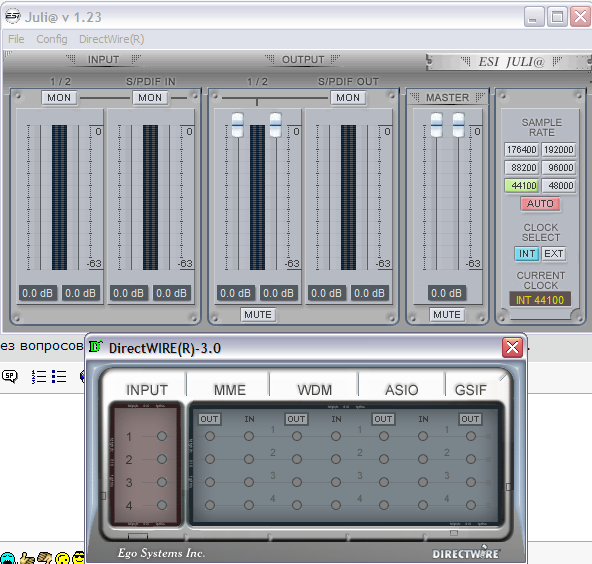

НО не могу теперь настроить DirectWire так, чтобы писал звук (использую Audition). Например проигрывается фильм -> пишу звук в Audition. По цифре Julia34 тишина.
Вопрос: Не ругайтесь сильно. Я не специалист. Возможно это и невозможно. Или просто я не знаю как это сделать. Помогите пожалуйста разобраться.

Можно не извращаться, сделать Juli@ устройством воспроизведения для фильма. В DirectWire соединить MME OUT с WDM IN для входов 1 и 2 и в программе выбрать Julia1234 в качестве устройства записи, Julia12 не работает.
Добавление от 23.08.2009 22:06:
Ysv
И как у встроенной записать звук из фильма?
В данном вопросе без чего-то типа DirectWire не обойтись, кажется.

Сейчас объясню что хочу.
С записью разобрался и с Julia34 пишет отлично.
MPC и ост. видео плееры играют через Julia34.
Есть ресивер. Juli подключена к нему по optical (или по coax. не суть)
Задача: Можно ли подключить встр. звук по оптике или аналогу (например для игр и т.д.), так чтобы звук уходил на ресивер по цифре.
Как сам пробовал:
1)Встр. -> (2-RCA In) -> Julia (2-RCA Out) -> Ресивер (аналог) + вкл.мониторить в настр. Juli
2)Juli -> (opt) -> Ресивер (opt) - фильмы, foobar
или
1б) Встр. -> (coax In) -> Julia (2-RCA Out) -> Ресивер (аналог) + вкл.мониторить в настр. Juli
3) Можно конечно просто и Juli -> (opt) -> Ресивер + Встр. -> (opt) -> Ресивер
Недостаток у таких подключений один - необходимость на ресивере менять источник звук (то один, то второй). Это мне не нравится
Пока подключено так: Везде (в том числе и в станд. wave out) использую Julia34. Все отлично, вот только в игрухах хотелось бы аппаратный звук, EAX (например куплю Audigy X-Fi). Но все остальное, чтобы отыгрывала Juli (именно по цифре соед. с ресивером).
Как я понял мониторит Julia на аналог и тогда нафиг вообще её по цифре с ресивером цеплять? Это не вариант.
3601. deLuther, 24.08.2009 00:36
Теперь понятно...
Без софта посередине не получится. Можно простенький хост с асио на входе поставить цифру (или аналог), включить на дорожке мониторинг и на выход назначить каналы 34... геморненько но звук передастся на цифровой выход, но уже с задержкой (два размера буфера + ~2 мс)
Причём маленький размер может и не получится поставить - игра будет кушать ресурсы и мешать асио, т.е. треск итд. итп.
Да, мониторинг только для аналогового выхода работает.

3642. @Slavik@, 03.10.2009 00:59
3643. Vitaliyres, 03.10.2009 01:44
СПАСИБО! Но не пойму куда DirectWIRE провода тыкать и что выбрать в Setup>Settings>Audio...

можно.. через Spin Audio NSP ака ASIO FX Processor и роутинг DirectWIRE в Juli@
А можете объяснить пошагово куда ткнуть провода
Добавление от 03.10.2009 12:59:
Я всмысле в DirectWIRE

3647. Vitaliyres, 04.10.2009 09:59
Добрый день, я никак не могу разобраться с SpinAudio ASIO FX Processor и DirectWIRE в звуковой карточке ESI Juli@ может кто подскажет как вывести звук сразу и на оптику и на аналог
Добавление от 04.10.2009 13:24:
Ща кусаться начну! НУЖНА ПОМОЩЬ!
3648. @Slavik@, 04.10.2009 18:18
Vitaliyres
про метод "научного тыка" слышали? а про инструкцию к карте? дерзайте..
3649. Vitaliyres, 04.10.2009 18:39
Я реально методом тыка пробовал и инструкцию читал ещё перед покупкой, низнаю почему, но не получается, звук идёт но не через VST
Добавление от 04.10.2009 18:53:
Покажите на отснятых снимках, блин нифига не получается

3727. leonid-n, 16.11.2009 20:14
Как добиться максимального качества звука при помощи Winamp по оптике? ASIO? Помогите разобраться и правильно настроить.
3728. pdaniel, 16.11.2009 21:10
Нужно поставить ASIO Plugin для Winamp - есть на сайте Winamp'а. Поставить по умолчанию ASIO и выбрать в качестве выхода драйвер карты и всё, на оптику будет посылаться сигнал как есть. Я на своей Maya44e так и сделал, и кстати уровень громкости чуть ли не в 2 раза выше, и скорость отклика эквалайзера плеера теперь в разы быстрее, один минус кроссфейдинг есессно теперь не работает так как он на уровне выхода поддерживается а выход теперь ASIO а плагин довольно старый, вот поновее бы найтить...
3729. FazeR, 16.11.2009 21:37
FazeR:
Я вижу, что на форуме есть обладатели как "старой" Juli@, так и "новой русской".
Вопрос к вам: помимо визуальной разницы в качестве распайки и коробки "не книжки", есть ли разница в том, ради чего она и покупается? Не любоваться же ею ...
А если нет разницы, тогда зачем сеять панику среди потенциальных покупателей, желающих приобрести данный девайс и попадающих в растерянность из-за этих самых "русских" Juli@?
может кто-нибудь ответить?
3730. leonid-n, 16.11.2009 22:16
pdaniel:
Качал плагин с трех разных мест. Winamp 5.56. Результаты такие:
1. или нажатие кнопки воспроизведения ни к чему не приводит, т.е. воспроизведение даже и не начинается (не видит плагин на выходе?)
2. или воспроизведение идет (индикаторы бегают), но на оптическом выходе ничего нет. Возможно надо покрутить виртуальные проводки Direct Wire в драйвере Juli@? Метод тыка ничего не дал.
Собственно поэтому и вопрос возник
P.s. В FooBar -е все его плагин играет без вопросов, но хочу разобраться с WinAmp - ом, ибо жутко к нему привык.
К сообщению приложены файлы: 1.png, 592x564, 84Кb
3731. pdaniel, 17.11.2009 00:10
c Direct Wire ничо нелать не надо. А кнопка MON почему не нажата в SPDIF? И ещё в системе выбрано какое устройство вывода?

pdaniel:
По умолчанию выбрана другая звуковая... для того, чтобы звуки системы и игры шли через настольные АС.
Про MON не знаю, ничего не трогал. WinAmp с умолчательным плагином и FooBar через Asio именно с этими настройками все замечательно играют по SPDIF.

Являюсь обладателем Juli@ и всё понять не могу что за ASIO??? где его настраивать??? Слушаю тока музыку записью не занимаюсь!!! проигрыватель foobar2000!!!!
3785. pdaniel, 29.11.2009 01:29
Нет смысла тут расписывать чем является технология ASIO про неё можно нагуглить и почитать если так интересно, но могу сказать что в вашем случае применить ASIO можно для воспроизведения музыки. Значение буфера Latency повлияет только на задержку вывода звука, в вашем случае на скорость переключения песен и на отклик эквалайзера в Фубаре. Ставьте 256 стандартное и не парьтесь, этого вполне достаточно. Настраивается только в панели карты. В фубаре выставьте вывод через ASIO, вот собственно и всё.
3786. KAHTP, 29.11.2009 12:23
В настройках чтот найти не могу((((!!! Librari - Configure - Playback - Output ???
К сообщению приложены файлы: 1.jpg, 1024x819, 101Кb
3787. @Slavik@, 29.11.2009 13:40
KAHTP
а у Вас установлен плагин для ASIO в Фубаре? 0_о
3788. KAHTP, 30.11.2009 00:14
Теперь правильно?

3789. @Slavik@, 30.11.2009 01:34
KAHTP
ЗЫ накой черт Вам костыль в лице ASIO4ALL когда Juli@ имеет врожденную поддержку ASIO в своих драйверах? ASIO 2.0 - ESI Juli@
3790. pdaniel, 02.12.2009 17:16
Да, нафиг асио4алл, сносите... Карта имеет аппаратную поддержку ASIO накой фиг нужено ещё что то ставить. То что на 1 картинке там ASIO вообще не было это всё WDM. Надо выбрать режим ASIO а уж потом выбирать выходы карты.
3791. alexx65, 02.12.2009 17:22
Утановите ASIO dll для плейера , в Фубаре в настройках выхода добавьте интерфейс карты и вывод звук через неё ...Наслаждайтесь
3792. KAHTP, 03.12.2009 21:18
Вроде все сделал правильно ASIO4ALL удалил!!! Но тока появились щелчки особенно!!! Latency стоит 256 ставлю больше хрень какая то как будто песня на большей скорости проигрываеться!!!! В чем дело???? Всем заранее спасибо!!!!!!
3793. @Slavik@, 04.12.2009 00:26
