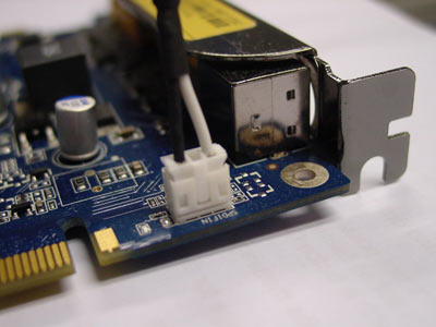

Ребята, нужна помощь. На видео карте Zotac 9600GT, стоит трех контактный разъем подключения SPDIF, акбелька в комплекте не было, вместо него переходник DVI-HDMI. Нужно сделать, проще простого, с мамкой все ясно, там подписано +5в, SPDIF OUT, GND. С картой не могу разобраться , сказали, что +5в подавать не надо. Какие из трех контактов на карте 5в, SPDIF IN, SND ? Кто сталкивался? Фото карты по ссылке.http://www.nix.ru/autocatalog/zotac/87114_2245_draft.jpg

15 лет назад / 17 июня 2010 01:52
Во вложении находится фото разъема со вставленным шнурком. С учётом правил цветовой маркировки шнурка (GND-чёрный) об остальном можно догадаться
