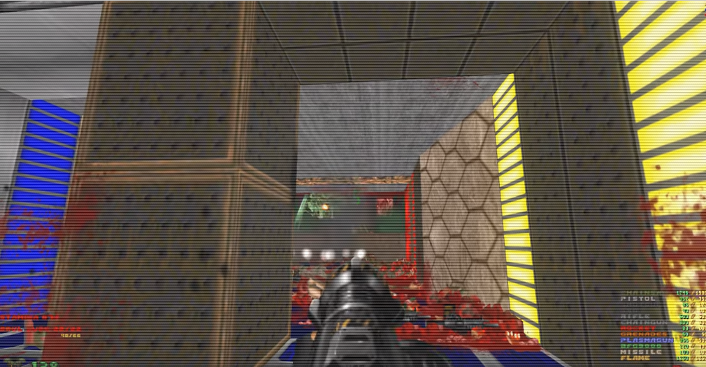

А не подскажешь есть на него шейдер scanlines, под эдж нашел «олдскулайзер» (oldskoolizer), но потплеер лучше.
Типа такого:

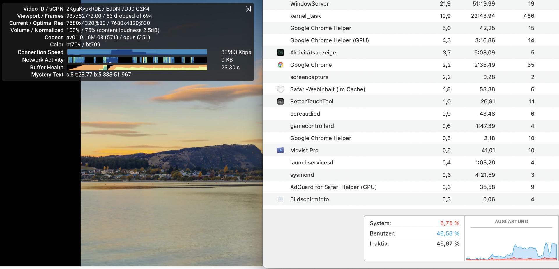

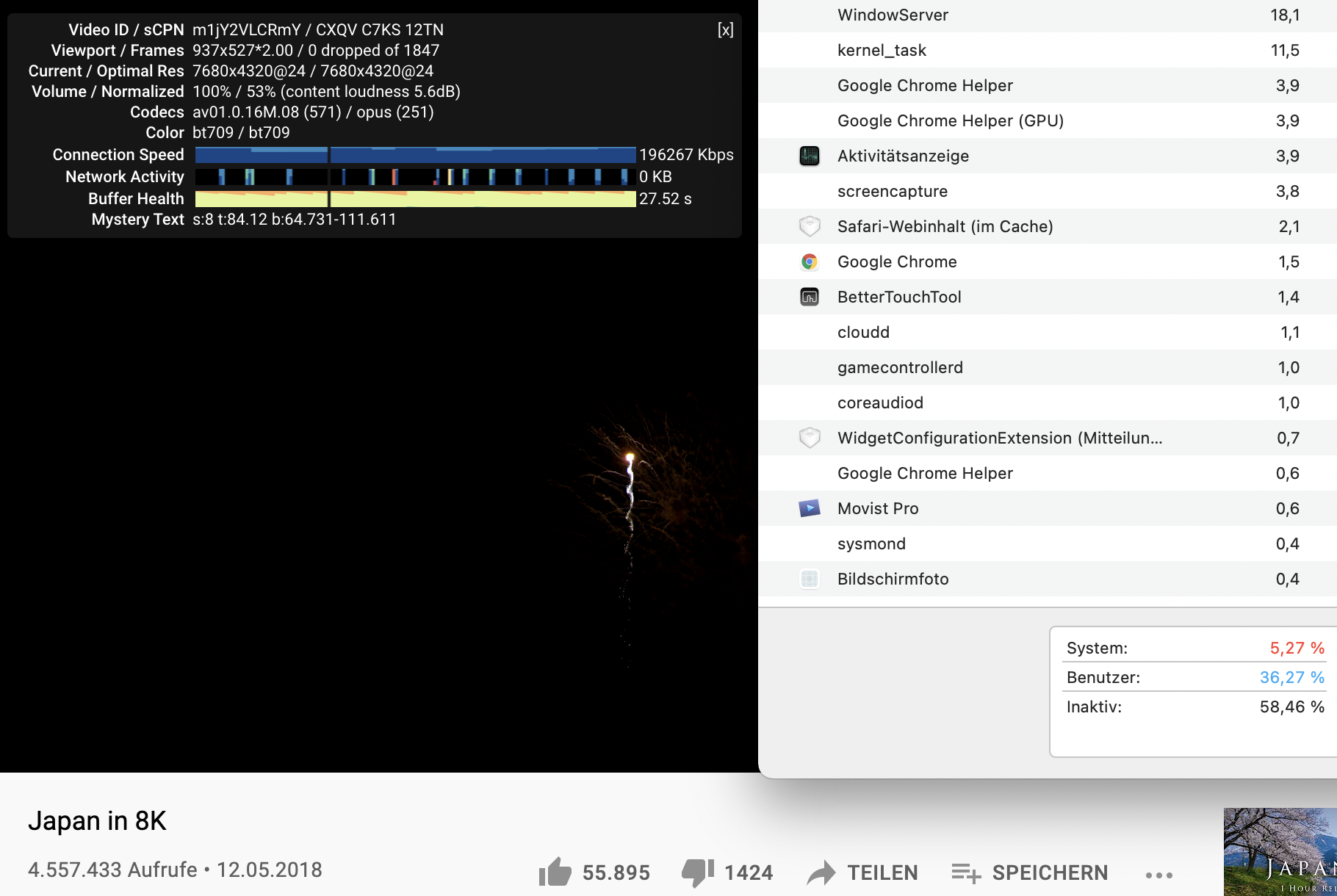

Результаты воспроизведения AV1 видео с Intel Tiger Lake и AMD Renoir уже выкладывал.
Теперь руки дошли до Apple M1, конкретно MacBook Air.
4K60 - без фреймдропов c нагрузкой на систему ~35%
8K24 - без фреймдропов с нагрузкой на систему ~42%
8K30 - если убить лишние фоновые процессы, то без фреймдропов с нагрузкой ~55%, но если например сделать скриншот, переключаться между окнами или еще что-то, то подтормаживает.
8K60 - тормозит.
В целом считаю очень достойно для устройства без аппаратного декодера AV1 и с пассивным охлаждением, особенно, если сравнивать с Ryzen 7 4750U, который впритык справляется с 4K60 с нагрузкой на систему ~73%.

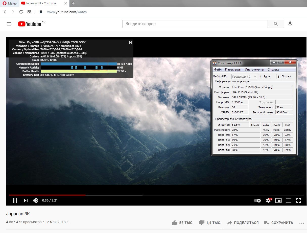

сейчас ради интереса посмотрел через оперу 4K60 на своем стареньком i7-2600 загрузка процессора 90 процентов и есть немного дропов. Кодек кстати почему то VP9. 2,5K60 кодек VP9. Загрузка 30 процентов и совсем мизер дробы. И наконец FHD60 кодек на этот раз AV1 загрузка процессора 18 процентов и 5 кадров потери на 3000 отрисованных. Причем видео для частоты эксперимента было одним и тем же. Так что я бы для начала видео брал бы одно и тоже только понижал его качество в том числе и частоту кадров. А судя по скринам у человека разные видео в разных разрешениях и с кол-вом кадров. Поэтому по мне это сводит на нет достоверность результатов. Потому что скорей всего битрейт а следовательно нагрузка на декодер совершенно разная была бы при одинаком разрешении у этих видео при сравнении лоб в лоб. Я кстати поэтому и такую оценку поставил его сообщению с т.н. результатами.
И вообще к чему я это а к тому что видео и так декодируется в полном разрешении оказывается так что нагрузка не должна зависеть от того в каком разрешении оно просматривается в итоге. Но опять же нужно по мне соблюдать условия одного и того же видео для частоты замера.

Да кстати посмотрел одно из видео у человека по его ссылке. К сожалению мой старичек i7-2600 явно не годится для 8k видео при программной обработке. :)

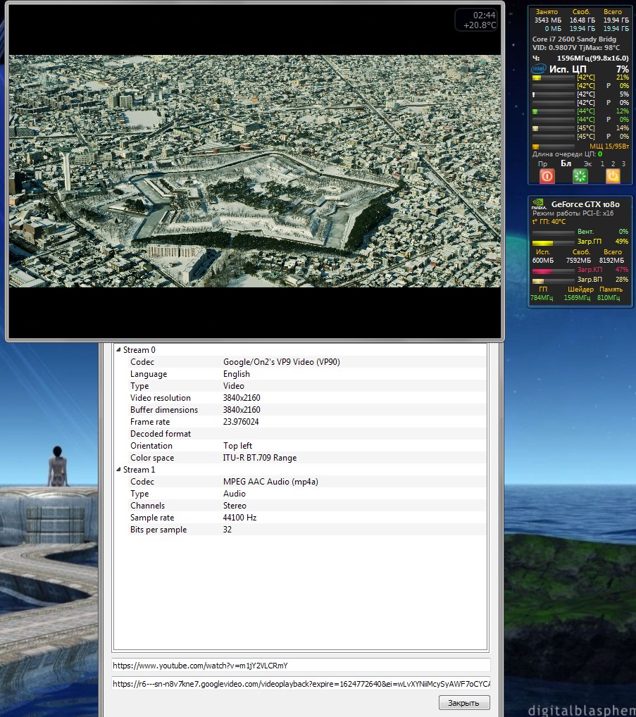

А вот как у меня воспроизводится видео через используемый плеер SimpleTV с использованием аппаратного ускорения на GTX1080. Видео выше ограничение 4K6024 кадра кодек VP9. Легкая задача.

Видео выше ограничение 4K60 кадров кодек VP9. Легкая задача.
а если теперь 4к60 VP 9.2 запустить.... тоже легко?

В свойствах чётко видно 24 fps. На таком материале даже максвелл(950) отработает с минимальным p-state. 60 fps в 4к уже заметно посерьёзней нагрузка, частоты и потребление растут.

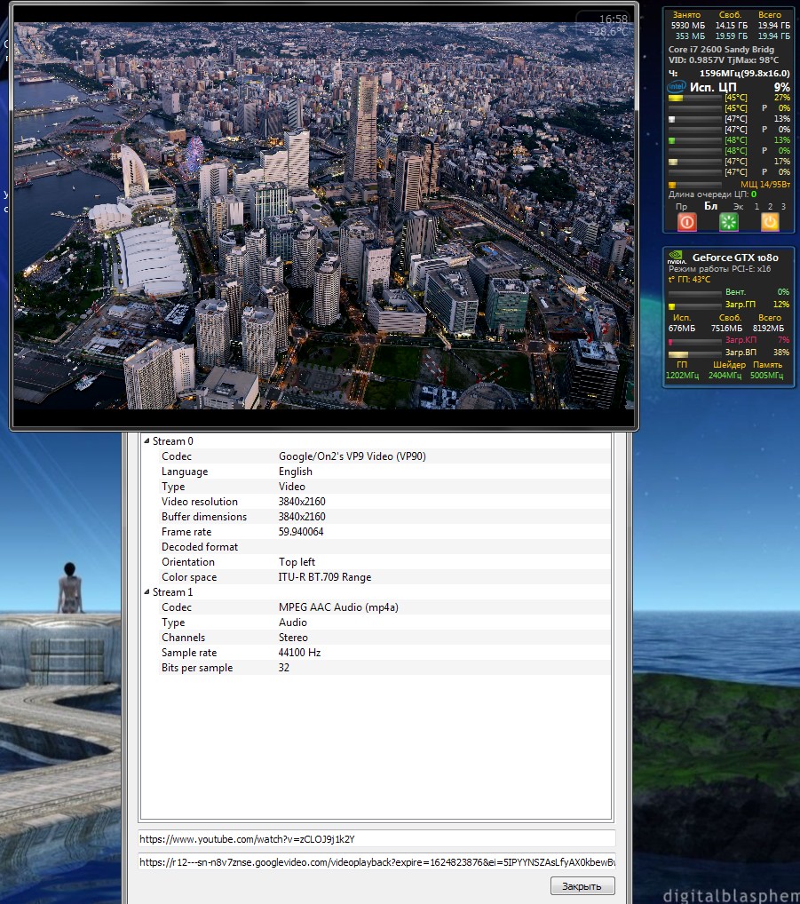

Это мой косяк и я его исправил там .:lol: А вот что бывает на другом видео у того же человека когда действительно 4K60 кадров кодек тот же VP9. Чуть посложнее задача но все равно фигня для GTX1080. Небольшое пояснение к виджетам на скринах: "Загр КП" это загрузка контроллера памяти. "Загр ВП" это загрузка видеопроцессора. Ну и "Загр ГП" загрузка графического процессора.

egik81

Моя гтх1080 играет 8к60 вп9 с ютуба при нагрузке декодера примерно 75%. Можно, думаю, загрузить так, что будет 101% нагрузки - но зачем ? Сейчас и 4к контента мизер. А кому надо заставить карточку тормозить - они заставят любую карту. Чем бы дитя не тешилось...

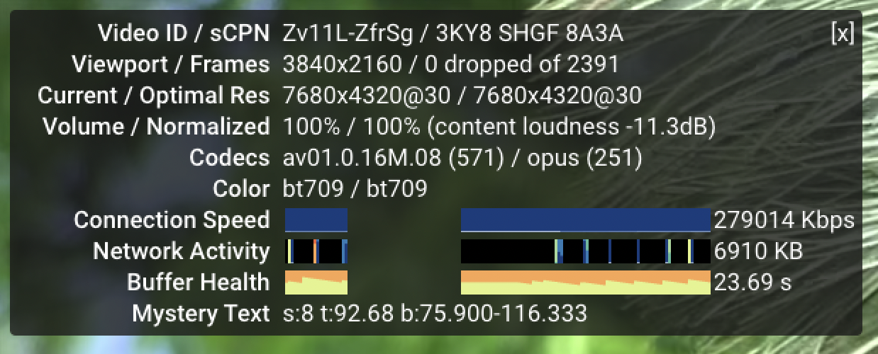

FS720
53/3357 ответов
17 лет на iXBT, с июля 2007
52 фото на iXBT.photo
Чаще пишет в "Ноутбуки" (40%)
Германия, Гамбург - Москва
FS720 Member
4 года назад / 28 июня 2021 13:12
ultrasilent
с маками я вам точно не момогу но точно знаю что просмотр в родном разрешении намного сильнее грузит железо, а тут 8к.... я даже не знаю какая скорость оперативки должна быть чтобы такое обрабатывать...
но плюс даже в таком просмотре как у вас есть - качество 4к после даунскейла из 8к всегда лучше оригинального 4к из ютуба. всем известно что на ютубе качество весьма посредственное особо в динамике.
8K30 AV1 на 4К мониторе в полный экран без дропов.
Тут скриншот 15мб залить нельзя, поэтому на imgur
https://imgur.com/NPauWx6
А оперативка у М1 как раз быстрая с новой Unified Memory Architecture, где RAM это часть SoC, а не отдельный чип, что сокращает задержки.
Для меня Air M1 реально стал очень приятным сюрпризом.
