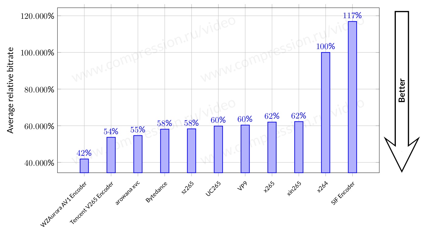

t0st0
AV1 - 55%
VP9 - 72%
HEVC - 84%
AVC - 110%
по эффективности сжатия при одинаковом качестве
x265 игнорируете, зато менее известный Kingsoft HEVC Encoder ставите как эталон сжатия HEVC.
Вот такая же картинка, но с более свежего тестирование кодеков: http://compression.ru/video/codec_comparison/hevc_20…ctive_overall.jpg
VP9 тут отстает уже нескольким экодерам HEVC (а не только x265 placebo).
Само тестирование, там для VP9 еще более печальная картина.
Про "качество" VP9. Выкладывали недавно пример с морскими волнами с Ютуба. Вариант H.264 умеренно артефачит, но показывает нормально. Вариант VP9 помимо артефактов дополнительно ломал движение волн и в итоге выглядел хуже. Да, у VP9 был меньший битрейт, но уменьшение битрейте в рамках заявлений Google о превосходстве VP9 над H.264 (на тестовых сэмплах Гугла, которых похоже было не так уж и много ).

v0lt
Насколько меньше битрейт у вп9, вот в чем вопрос. И как себя ведут другие кодеки при таком уменьшенном битрейте.
А то я при стриминге на ютуб сделаю стрим в авс1 с битрейтом 10 000, а вп9 с битрейтом 5000 и скажу, что вп9 отстой и нетащит

v0lt

cypher1999
Настолько меньше, на сколько Гугл посчитал.

t0st0
я выделю самое главное из вашего поста
А то, что HEVC качественнее VP9, не будете замечать?

v0lt
В данном случае качество можно оценить при равном битрейте. А в вашем примере внезапно он не равный и у ВП9 битрейт почему-то ниже. Такой пример некорректен.

cypher1999
Изначально речь шла о сравнение HEVC и VP9 на http://compression.ru/ от 2019 года, которое сильно отличается от картинки тестирования 2017-го (выложенной t0st0).
Но кому-то не захотелось слышать, что HEVC лучше, и переключились на дополнение про "Морские волны" с Ютуба (где все еще дремучий H.264).

t0st0
вот именно - HEVC, то есть H.265 !!!
а не накрученные ползунками X265 самопальные пережатки которые хрен где будут работать на бытовых устройствах
Все еще кидаетесь на x265. Значит мою картинку и ссылку вы не открывали.
Из картинки:
Tencent V265 Encoder
Bytedance V265 Encoder
sz265
UC265
Все кодят лучше VP9.
Из статьи в разделе 4k можно особо выделить:
HW265
MainConcept HEVC
Тут у VP9 вообще нет шансов.
