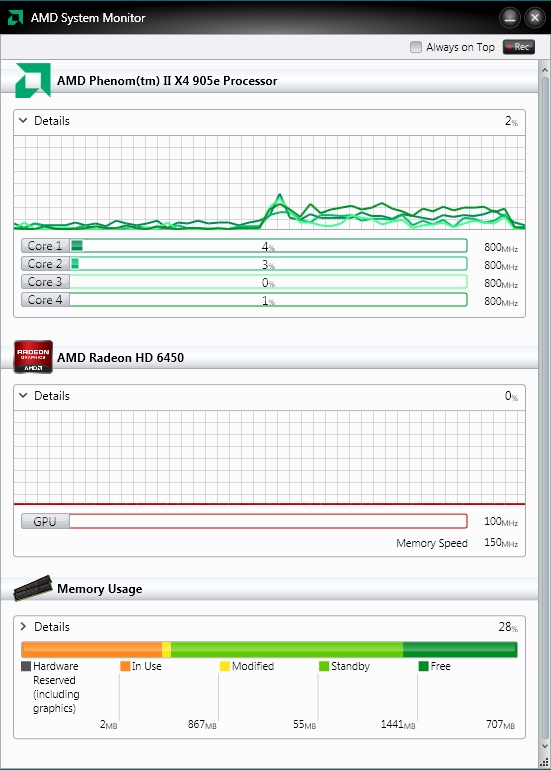

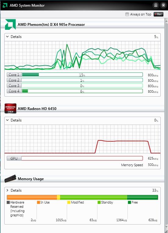

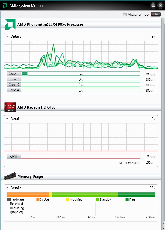

Тут с сылками на "авторитетных" обозревателей хаяли 6450, мол 1080р@60 не тянет. Закачал я эти ролики, да MPC-HC с DXVA на большинстве тестовых роликов ведет себя странно. Из DXVAChecker без проблем крутит на 60fps, в то же время запущенный сам по себе на некоторых спотыкается и притормаживает.
В то же время все эти ролики TMT с включенным аппаратным ускорением проигрывает на ура, придраться не к чему.
Так что к карточке у меня претензий никаких. Поначалу не работало аппаратное ускорение при воспроизведении BD3D в режиме frame packing, даже проц сменить пришлось, т.к. два ядра не справлялись. Но вчера все чудесным образом заработало. Что я изменил, пока так и не понял (ни драйверов, ни версий программ не менял).
Для примера приложил графики для ролика 60pout
(график загрузки GPU странный и GPU-Z показывет то же самое, но что есть то есть)
1 DXVAChecker bench MPC-HC
2 TMT DXVA on
3 TMT DXVA off
4 MPC-HC DXVA on
Исправлено: mikhe, 02.09.2011 18:54
