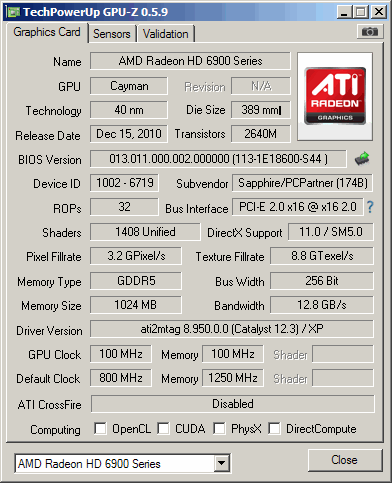

Вот так смог выставить в Trixx частоты 3D во время работы, чтобы энергосберегайка не дёргала лишний раз и т.д. MSI Afterburner это не умеет, минимально ставится 440/685, уже после разлочки ползунков. В Trixx почему то не меняется питание, хотя сапфир, кнопка плюс и минус не реагируют на изменения... собсно, в MSI Afterburner тоже самое.

http://i48.tinypic.com/191cj.png
Подводим итоги. Предпринятые меры:
1) Небольшая шлифовка подошвы радиатора
2) Замена пасты на свежую тюбиковую КПТ-8
3) Снижение дефолтных частот с 850/1300 до 800/1250
4) Снижение напряжения ядра с 1.2 В до 1.01 В
Результаты:
1) Температура в простое снизилась с 52 градусов до 40 градусов
2) Температура в бублике снизилась с 85+ (дальше не ждал до принятия мер) до 66 градусов, при этом FPS не изменился - без AA он как был так и остался в районе 100 - за счет уменьшения троттлинга
3) Устоявшиеся обороты СО карты в бублике упали с 90%+ до 56% - карту на фоне всего остального еле слышно в бублике
4) В играх на примере Skyrim температура GPU плавает в районе 55-60 градусов, обороты СО в районе 52-55%, троттлинга нет - фризов нет, FPS на уровне.
С учетом того что 99% игр по требованиям загоняются в рамки приставок, и в следующем поколении приставок будут, по "среднестатистическим" слухам видеокарты класса amd hd 6670 - результатом я доволен - снова получился тихий и холодный компьютер, которго будет хватать для игр "без экстрима" в течение ближайших 5-6 лет.
Исправлено: alexey_ar, 12.05.2012 01:51
Добавление от 12.05.2012 02:59:
PS В unigine heaven 2.5 со стандартными настройками 1920х1200 и отключенным AA (на дух эту штуку не переношу - отключаю везе и всегда, поэтому не вижу смысла мерять с ним) - 44.7 FPS

alexey_ar
Просветление достигнуто - одна из последних бет AB смогла изменять напряжение.
Это хорошо. Самостоятельно Вы-бы долго мордовались, т.к. там еще контрольные суммы перед прошивкой проверяются и простым редактированием отдельных байтов в BIOS'е не обойтись.

alexey_ar
alexey_ar unregistered
13 лет назад / 12 мая 2012 09:56
LexaNik
Да, примерно про это я и подумал, когда попробовал в RBE посохранять биос с мелкими изменениями и посравнивать с оригинальным... Что смутило - даже если просто открыть и сохранить биос в RBE - там уже несколько байт оказываются измененными. Бардак...
