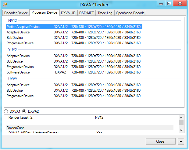

Alex Pr
А в каких моделях карт достаточно, а в каких – нет?
Да щас то наверно в любых. Хотя видел на хоботе скрин чекера с Е-350, там VA отсутствовал, сам выбор, что странно.
да 80 шейдерных процев должно быть достаточно . В 3200 всего 40 и VA только на SD. До переустановки винды удавалось его получать на мпег2 1080i в WMP. Винду переставил - что то сломалось
Возможно зависит еще от шин проца, памяти и пр.
Добавление от 14.12.2012 11:49:
Нашел, поправочка, даже E-450
620x494, 38,7Kb
где вектор-адаптив? . съели

12 лет назад / 14 декабря 2012 12:21
солидол
где вектор-адаптив?
может где отключается гад? помню на личном опыте были непонятки из-за ESVP, но ведь могут быть и другие причины
http://jpegshare.net/02/87/0287085207d9b8218c7dd4964f528e1a.jpg.html

солидол Member
12 лет назад / 14 декабря 2012 12:33
sbahmach
а может и ESVP неотключен. Скорее всего так и есть, в 3200 с ним вообще только боб

а VA с MadVR работает?
нет, аппаратный деинтерлес там есть но как-то кривовато все работает, самый лучший результат с lav декодером
sbahmach
3733/4179 ответов
15 лет на iXBT, с ноября 2009
Чаще пишет в "Видеосистема" (89%)
sbahmach Member
12 лет назад / 14 декабря 2012 16:55
7sh3
Я спросил, так как все равно какой декодер/сплиттер, а с мадвр на интерлейсе полный дец. Может думаю чего не включил/отключил. Пробовал играться с опциями мадвра в ветке Processing-Deinterlacing а также отключал встроенное декодирование мадвра на всякий случай - нулевой результат. Такое впечатление что вообще деинтерлейсинг не работает. На ЕВРах ес-но все гуд.
7sh3
610/1113 ответов
18 лет на iXBT, с мая 2006
Чаще пишет в "Видеосистема" (35%)
7sh3 Member
12 лет назад / 14 декабря 2012 17:10
sbahmach
я смотрю в pot, там еще в самом плеере форсирован аппаратный деинтерлейс, lav, 25i, на выходе, судя по инфе pot - 50, вроде ровно идет, тестовый SonyBravia.AVC.1080.60i.MBAFF.2.m2ts дергает, это на amd, а на intel вообще любой интерлейс криво работает, хотя аппаратный деинтерлес по инфе madvr вроде как тоже задействован
sbahmach
3734/4180 ответов
sbahmach Member
12 лет назад / 14 декабря 2012 17:32
7sh3
пробую в Поте, с лав декодером и мадвр - тоже самое. Дерготня. Проверяю тестовые слайсы h264 25/29i. Пытаюсь задействовать dxva+hw deinterlacing. Не судьба наверное.
солидол
2539/9001 ответов
18 лет на iXBT, с января 2007
Чаще пишет в "Политика" (40%)
Россия, В. Новгород
с
солидол Member
12 лет назад / 14 декабря 2012 18:42
Alex Pr
А по-моему, и в более мощных картах VA слетает
Давайте сначала определимся о чем разговор. Слетает или может - не может. Слетает у всех (рецепт как победить выше), а может не у всех и не может тоже.
7sh3
611/1114 ответов
7sh3 Member
sbahmach
самый новый pot со всеми прибамбасами, в инсталляторе включаю только dxva для lav, больше ничего не трогаю, в плеере переключаюсь на lav профиль
Исправлено: 7sh3, 15.12.2012 10:45
солидол
2540/9002 ответов
Россия, В. Новгород
с
солидол Member
12 лет назад / 14 декабря 2012 18:51
7sh3
так dxva в плеере должен быть включен, madvr теперь нативно поддерживает dxva, шейдеры и аппаратную регулировку яркости/контраста, как evr custom
В поте? А его можно выключить? Хотя специально можно конечно, только зачем.
Я вообще то про настройки мавра. Там в 2-х из 3-х настройках скалинга режим dxva.
имхо Мавр как работал, так и работает, единственное теперь поддерживает аппаратный декод не через ж..у, типа копибэк, ХАМ или "without renderer". Процу просто не надо кадры туда сюда дрочить, в память, из памяти, а сразу в рендеререр. А видяхе все равно.
По большому счету - хрен редьки не слаще
Исправлено: солидол, 14.12.2012 19:16
