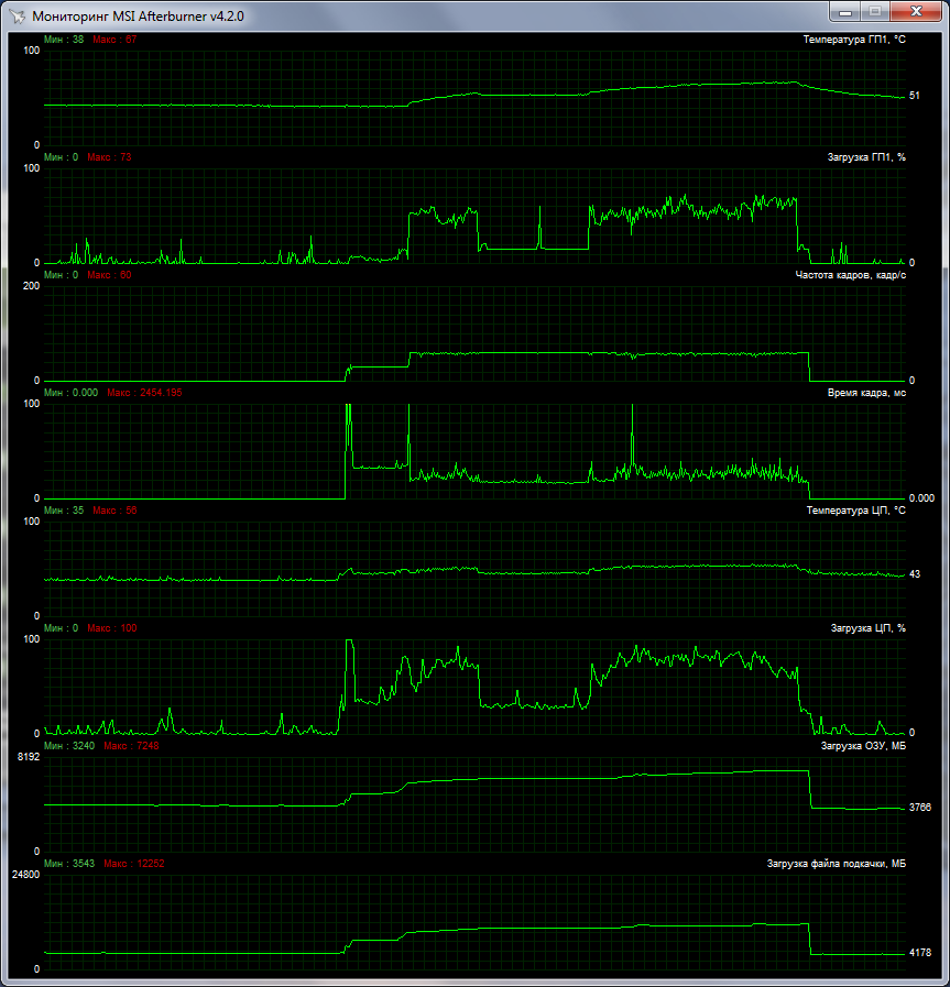

Всё-таки хотелось бы разобраться в причинах и думаю сравнение двух игр в этом поможет.
Смотрите, на первом графике ГТА 5, в котором фризы практически не наблюдаются. Собственно, это как раз тут и видно. А на втором, собственно, Watch Dogs, на котором фризы проявляются во время езды. Обратите внимание на график времени кадра. Во время ходьбы или просто стояния на месте (это видно почти в конце графика) - их нет.
И третий график - Ведьмак 3, в Новиграде (в поле фризов вообще не наблюдается).
Кстати, я помню, что многие жаловались на фризы в WD. Но запамятовал, как именно объясняли причину.
Какой вывод можно сделать, глядя на это? У меня основная версия, что виноват проц.

И вот ещё эксперимент с Watch Dogs:
Смотрите. Значит, вот 4 разных куска (где время кадра остановилось - это я зашёл в меню, ну это понятно) - четыре разных сочетания параметров. Первый кусок - всё на ультра, TXAAx4, 1080p. Второй кусок - "старые" настройки: всё на ультра, тени - высоко, FXAA. Третий кусок - настройки первого куска, но с помощью DSR выставлено разрешение в 1440р.
А четвёртый кусок - всё на ультра, текстуры - на высоком. Разница, как на графике, так и в игре - заметна.
С ведьмаком почти та же ситуация. Похоже тут всё же не в ботлнеке дело.

А попробуй опрос в Афтербурнере поставить не 1000мс, а например 250. Возможно и увидишь пики 100% загрузки процессора. На мой взгляд у тебя практически везде в проц упирается. Ни в одном из режимов нет упора в видеокарту. Значит проц либо подгрузка данных.

Судя по графикам, получается, что может. ) Если равномерность кадров растет при уменьшении размера текстур, то нужно проследить цепочку транспортировки их из дискового хранилища в видеопамять и дальше на гпу для вывода на экран.
Тема для меня очень интересная, т.к. столкнулся когда-то с аналогичной проблемой - на слабой в/к игра летает, а на более мощной идет небольшими рывками + задержка управления была. Настройки в игре не менял, а настройки дров были более-менее равнозначны.
В свое время так и не докопался до корня проблемы. Перерыл весь реестр, улучшил плавность вывода, но полностью так и не решил проблему.
Судя по графикам загрузка ЦПУ была порядка 60%, загрузка ГПУ в-среднем 55%. На видеокарте где проблем не было загрузки были 60% и 70%. Фпс на обеих картах был почти один в один (около 80 средний).
Настройки текстур, теней, анизотропии существенным образом влияли на плавность игры и отзывчивость управления (субъективно - в разы!). А вот на фпс влияли не очень сильно - разница между минимальными настройками и макс была примерно в 1.5раза...
Теоретически, решение проблемы - доработка движка игры или драйверов в/к.
Или ставим более мощный проц или тормозим видеокарту.
Кстати, на 1ядре вывод кадров и задержка управления становится лучше, можно сказать образцовыми. Но падает фпс и усиливаются лаги подгрузки.

igorbro
Как быть?
http://forum.ixbt.com/?id=a4#4.3.1
Для начала найти слабые места в конфиге, охлаждении, питании.
Удалите фирменные утилиты от железа. Сначала выключите защиту в антивирусе, потом закройте саму программу (это не одно и тоже). Выгрузите все ненужные фоновые программы. Уберите разгон. Посмотрите результат.
На SSD должно оставаться незанятым процентов 20.
фризы стартеры и резкие просадки фпс на пару секунд.

началось с 1080 но на 1080ти сильнее заметны стали. Разгон весь убран. Железу не более года. Ашдд только старые. бп 850 ватт корсар. охлаждение у проца и видюхи водяное.
Добавление от 08.08.2017 17:03:
не могу понять в чем причина этих фризов и как ее устранить

Wertel_R
Приобрел недавно сей агрегат. И, что называется, одно вылечил, а другое покалечил. Да, фпс в играх хороший, даже когда все настройки выжаты до максимума. Разница с моей старой 280Х в этом плане заметна. Но вот что ещё стало заметно, так это учащение фризов. При чём, на тех же настройках, что и со старой видеокартой.
ИМХО
Процессора не хватает. Для старой карты хватало, а новая периодически ждет
