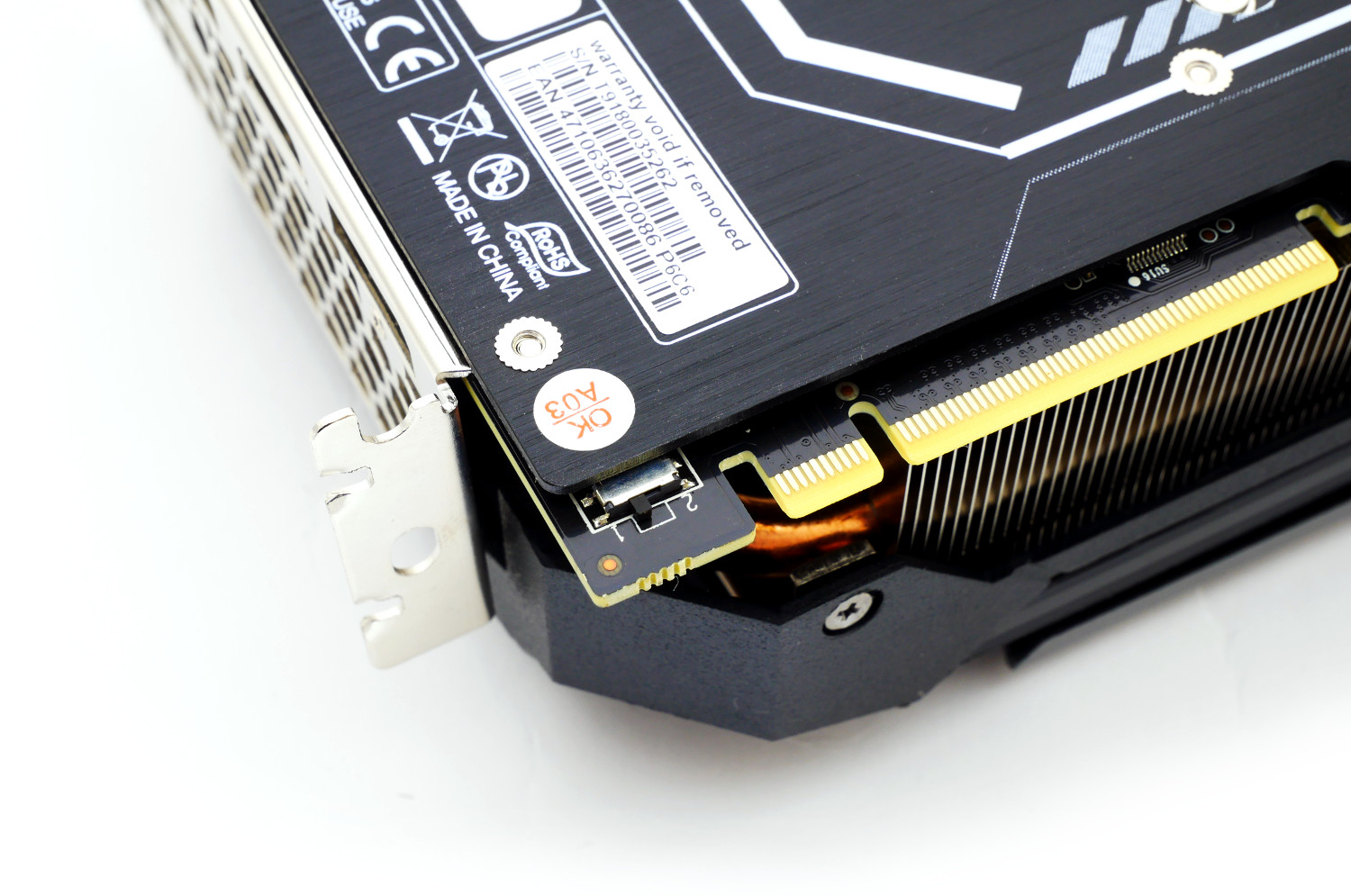

А подскажите где у Palit GeForce RTX 2080 Super JetStream биосы переключать. А то что то не глядя на карту пихнул ее в комп, а потом когда решил прошивку обновить - вижу в коментах что это только для одного биоса(т е как бы их два) и уже вспомнил что тут в ветке писали что у одного из них полупассив. Хотелось бы на него переключиться

В верхней части видяхи, ближе к краю увидишь малюсенький тублер, там цифры 1 и 2. Так вот 2 это пассив.

Ну в общем то первое впечатление от карты хорошее. Если конечно не учитывать того что разницы фактической в производительности с моей старой 1080Ti примерно ноль. Но в принципе это было и так предсказуемо. В остальном - карта реально очень тихая, вентилей не слышно даже в нагрузке. Температура - в закрытом корпусе стрес тестами выше 66 прогреть не смог. Карта потребляет меньше чем предыдущая 1080ти ибо наконец то заткнулся мой блок питания(на 1080ти он выл так что хоть уши затыкай) в целом покупкой доволен, есть конечно и минусы - всего один HDMI. На предыдущей ВК монитор был подключен по DVI, а в HDMI сидел HTC Vive. По случаю у меня валялся в тумбочке шнур HDMI-DisplayPort, все бы ничего, да только до полного запуска винды я в мониторе ничего не вижу, ни в биос ни зайти, ни систему переставить. Понятно что HDMI у видеокарты в приоритете видео сигнала, и по надобности можно выдернуть вайв, но все равно это не очень удобно
