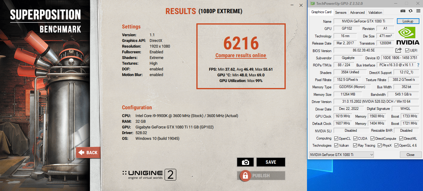

2 года назад / 24 марта 2023 14:04
Подскажите gtx 1080ti сколько фпс в суперпозишен должно быть при 1080р extreme -средний 42 нормально?

D e M o N SLI защитник '2011, Демон Скайрима
2 года назад / 24 марта 2023 14:10
Kabs1
Примерно так.

2 года назад / 24 марта 2023 18:45
Kabs1
https://hwbot.org/submission/4251335_mikecdm_unigine…0_ti_8515_points/
Разбег от 6500 до 8500 попугаев

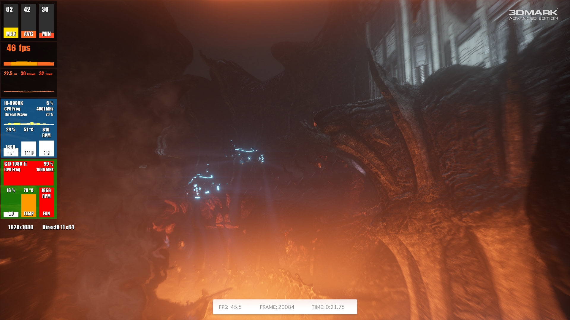

Kabs1 Member
2 года назад / 26 марта 2023 11:16
D e M o N
Ну в принципе норм ,у меня чуть меньше - нету заводского разгона
Тогда не понятно в Metro redux первой части всего 60фпс ,почему так мало? Все на максималках конечно, все галочки стоят

2 года назад / 26 марта 2023 19:35
Kabs1
vsync?

Kabs1 Member
2 года назад / 27 марта 2023 13:37
IdeaFix
да конечно
2 года назад / 27 марта 2023 13:52
Kabs1
Вот vsync как раз ограничивает до 60-ти кадров, отключив его кадры подскочат.

Drakon
Греется в тестах типа 3dmark до 86 градусов
Что-то слишком много, не должно такого быть, тем более при 100% скорости вентилей. Какая-то беда с охлаждением.
