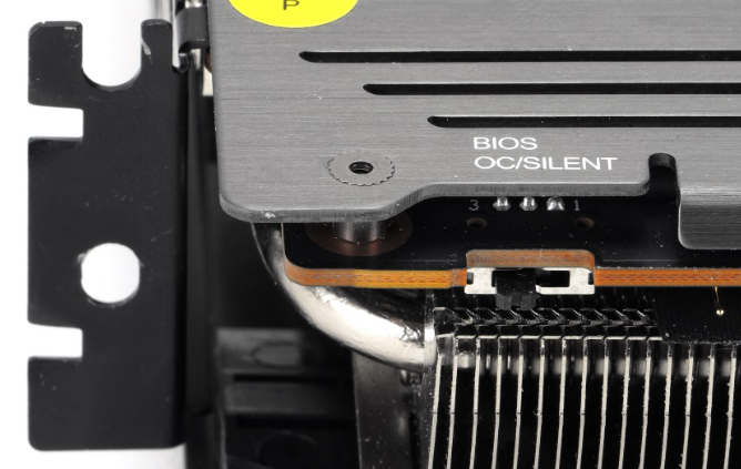

Попробовал переустановить биос на видеокарте.
Напрасно...
Но там 2 БИОСа...
668x423, 447.4Kb
Можно переключить...

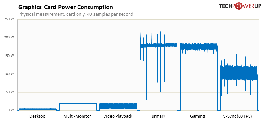

Первое. Максимальное тдп rx 6600 xt же 160 ватт.
Это только ГПУ.... И для "Девила" декларируется +20% энергопотребления - "ОС-BIOS".
Собсно под это и добавлен 2-й 6-пиновый разъём - +75Вт.
Обзоров с замерами энергопотребления вашей карты не нашёл...
Но вот для "ASRock Radeon RX 6600 XT Phantom Gaming D"
841x387, 29.4Kb
https://www.techpowerup.com/review/asrock-radeon-rx-…-gaming-d/34.html
Блок питания по 12в линии написано что может передать 384 ватт.
348 ватт - при превышении этого БП должен уйти в защиту.
У вас походу потребление под нагрузкой по линии 12В в районе 300+Ватт
Но проблема не в этом, при такой нагрузке у вас перегружена линия 12В и недогружена 5В, групповая стабилизация будет стабилизировать "среднее по больнице" - 12В будет проседать, 5В - завышаться и при этом пульсация нагрузки будет вызывать пульсации и по другим линиям.
Ну не рассчитан это БП на такую нагрузку.
Да и под вашу ВК минимально рекомендуемый БП - 600Вт -> https://www.powercolor.com/product-detail196.htm#list-item-4
А из новой информации которую я узнал это то что когда я выставляю обороты вертушек на 100% и запустил кс2 у меня вырубился комп и слетели драйвера
Ну вот - ЧТД.
Либо пропал сигнал "PG" (питание в норме), либо БП в защиту ушёл (но для выхода из него требуется обесточивание).

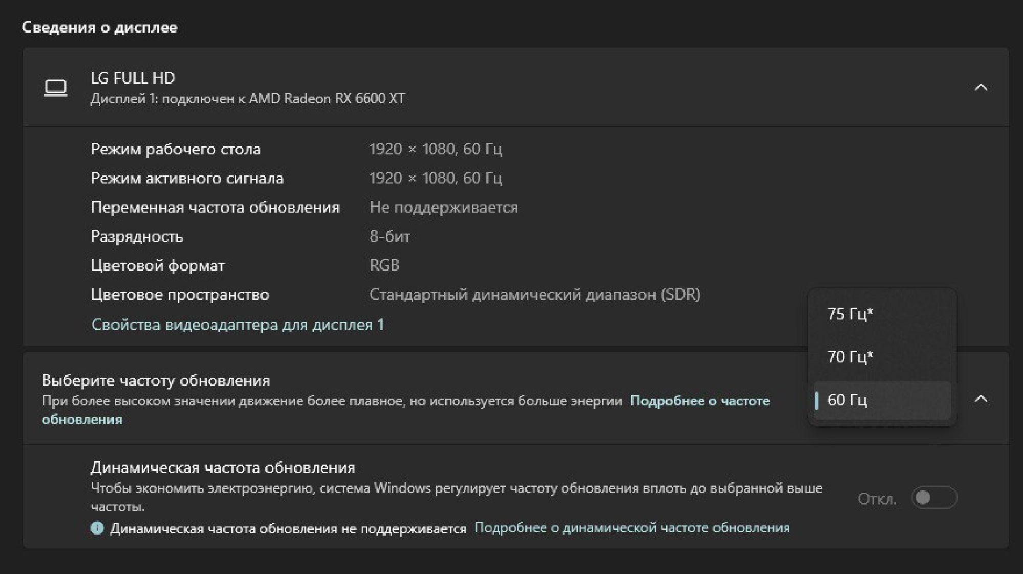

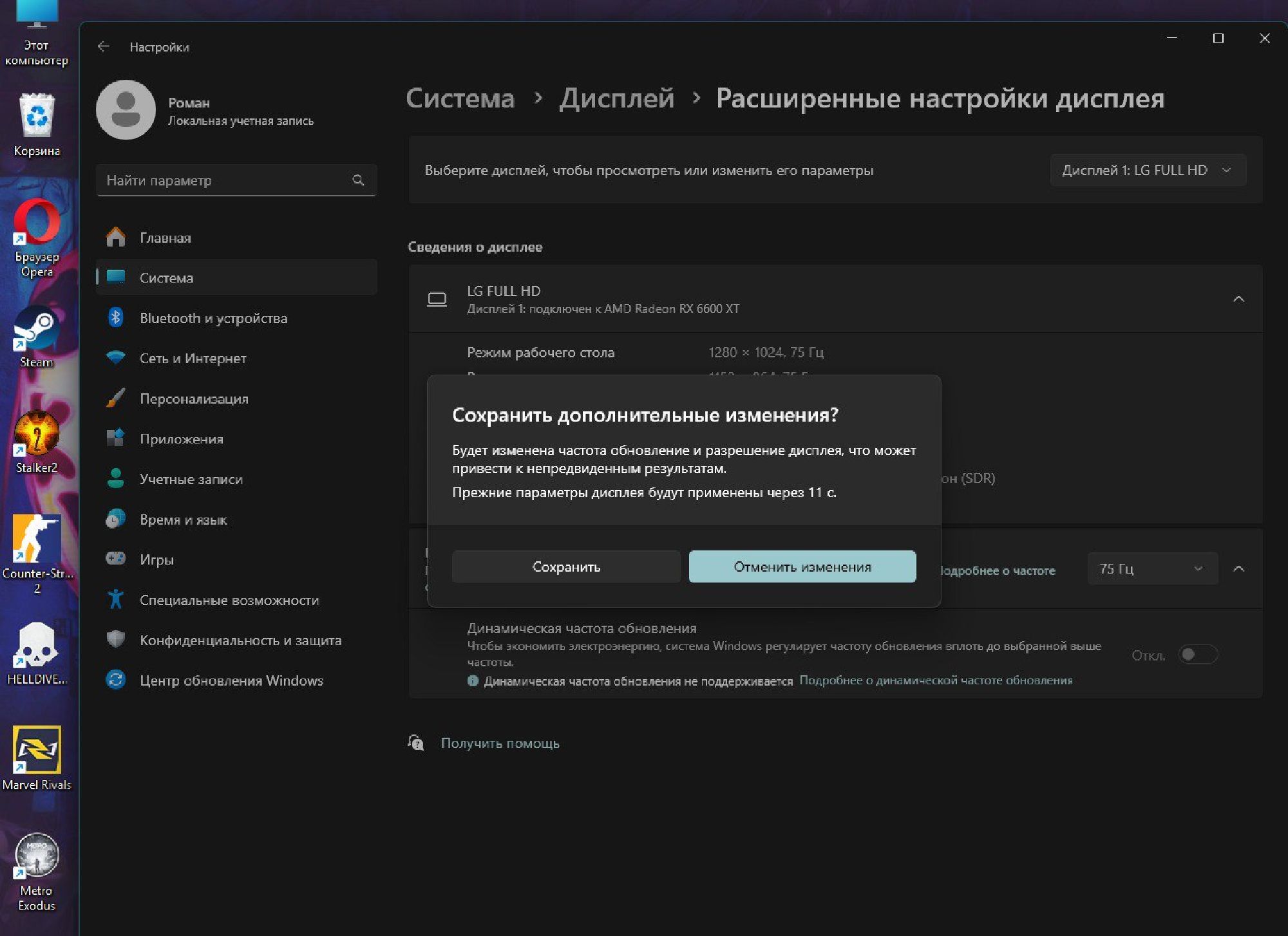

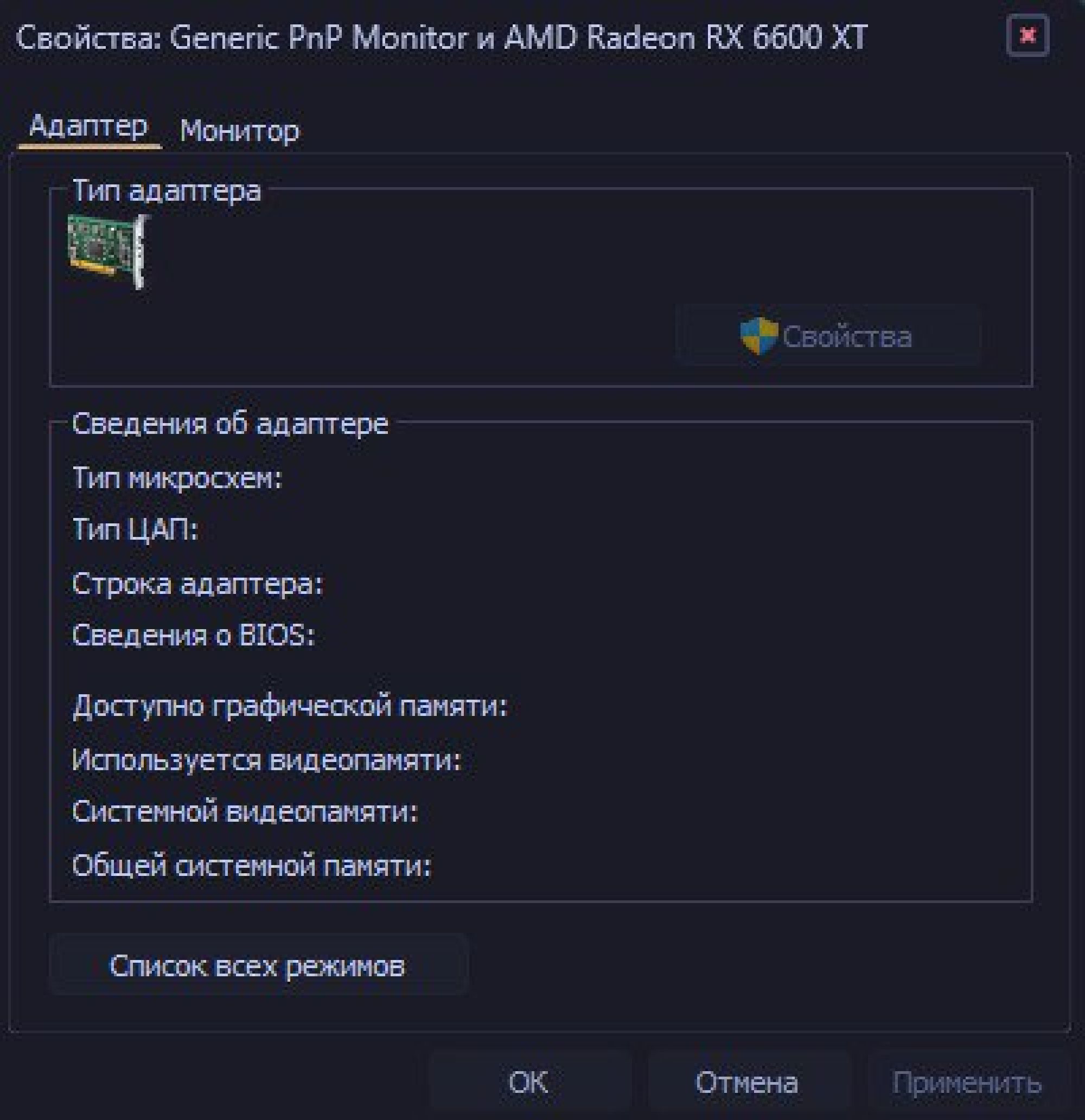

PuPsIk_PuPsIk Member
4 месяца назад / 12 февраля 2025 17:22
Доброе время суток! Пользовался я счастливо связкой gtx 1650 super и монитором lg 24mk600 на 75 гц (ещё есть freesync, но только через hdmi на amd картах).
На днях приобрел rx 6600xt и обнаружил, что моник никак не хочет работать на 75гц и активировать freesync (в настройках монитора включён, провод hdmi комплектный от монитора).
В настройках экрана есть переключение на 75гц, но тогда разрешение какое-то некорректное (растянуто получается).
В параметрах монитора и видеоадаптера список всех режимов не открывается.
Система установлена с нуля.
Уже даже и не знаю, что с этим делать.
На nvidia 75гц работали без проблем с тем же проводом.
P.s. Из-за этого не работают некоторые игры - stalker anomaly (проблема с оконным режимом/фуллскрином) и metro exodus enchanced edition (fatal error выдает, а при запуске бенчмарка can not find suppored resolutions). В stalker 2, marvel rivals, cs 2 всё нормально.

PuPsIk_PuPsIk
удалите все драйвера с помощью утилиты DDU, моги остаться хвосты от нвидиевских дров. И поставьте заново какие нибудь свежие на amd, затем можно попробовать поменять провод, а в другие разьемы подключали? Видокарта новая или с рук?
4 месяца назад / 12 февраля 2025 18:30
Феникс
И удялял через ddu и систему с нуля ставил - та же фигня. Разъём hdmi на карте один (ещё есть 3 displayport, но пока подключить нечем через них). Провод другой уже заказан, но ведь с прошлой картой все работало нормально...
Карта с рук, но больше ни с чем проблем нет и трудно представить, чем это вообще вызвано.

PuPsIk_PuPsIk
С картами АМД, к сожалению, чаще возникают вопросы к кабелю.
Конечно не факт, что проблема именно с кабелем, но попробовать с заведомо рабочим и рассчитанным на бОльшее разрешение точно стоит.

PuPsIk_PuPsIk
Феникс
Если с рук то внимательно осмотреть разъем на предмет окислов и мелких повреждений, в идеале проверить бы на другом порте, но у вас DP нет, так что только с другим кабелем тестить.

Makc1968UA Member
4 месяца назад / 12 февраля 2025 19:27
PuPsIk_PuPsIk
По описанию проблемы и по картинке, где в "Свойствах" вообще ничего не отображается, есть подозрение на две причины:
1. Не установлен Адреналин. Тот, который ставится из ЦО Винды, не совсем рабочий.
2. Видяха с левой прошивкой или для майнинга.
