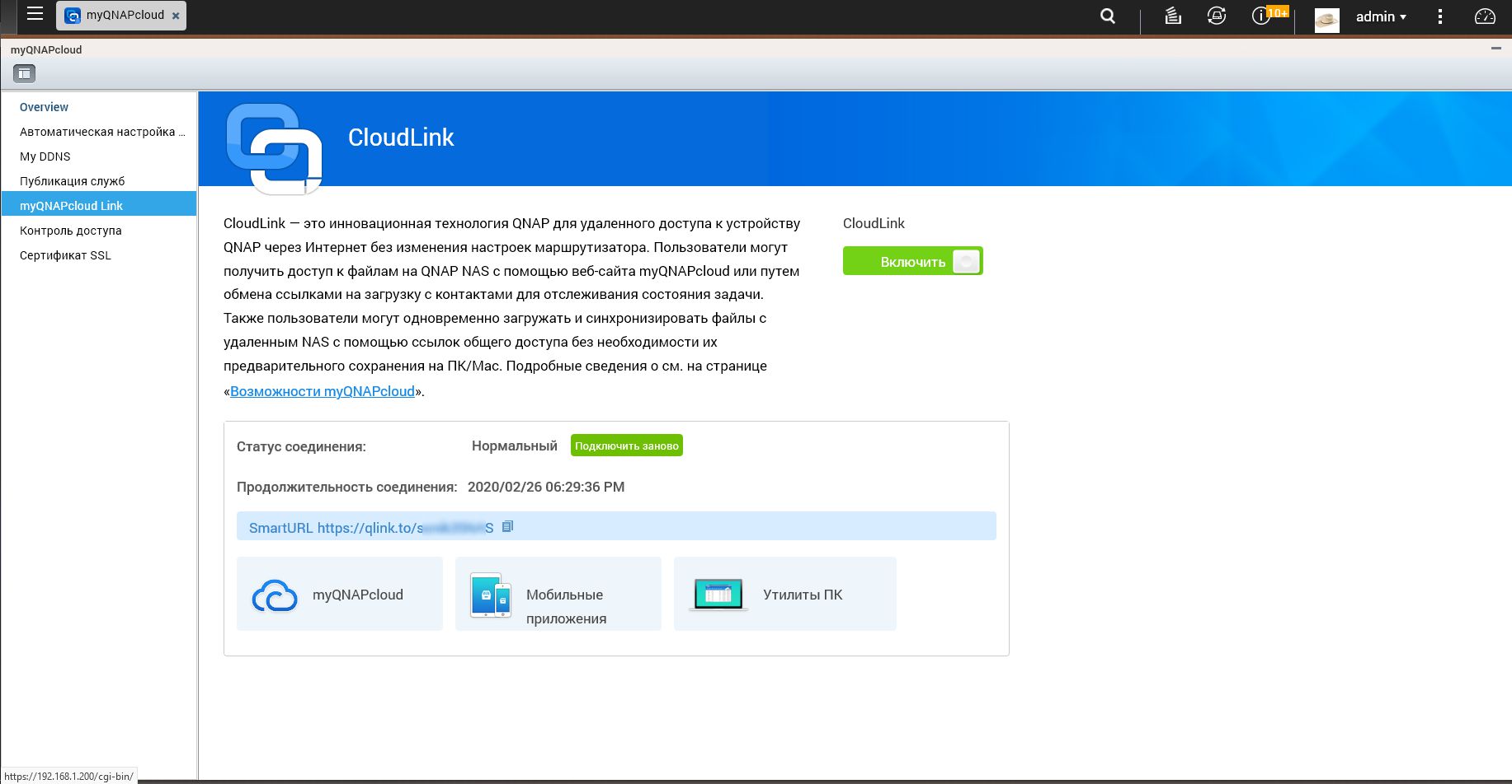

собрал фото, все отлично работает. Подключил CLOUDLINK, зарегистрировался но все равно с телефона через QFOTO не могу соединиться через интернет. Дома все подключается и CLOUDLINK работает а вот извне через интернет не подключается, не находит ip адрес чтоли. Может потому что у меня он динамичный, там обойти невозможно это?

5 лет назад / 17 февраля 2020 20:36
sonik35
Нет, должно работать всегда и везде.
Динамический вообще ни на что не влияет в данном случае.

5 лет назад / 18 февраля 2020 01:53
Значит я что то не так делаю.
Добавление от 18.02.2020 01:53:
А для чего нужен сертификат CLOUDLINK за отдельные деньги на 3 года?

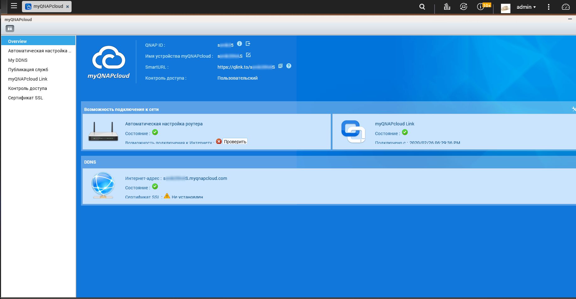

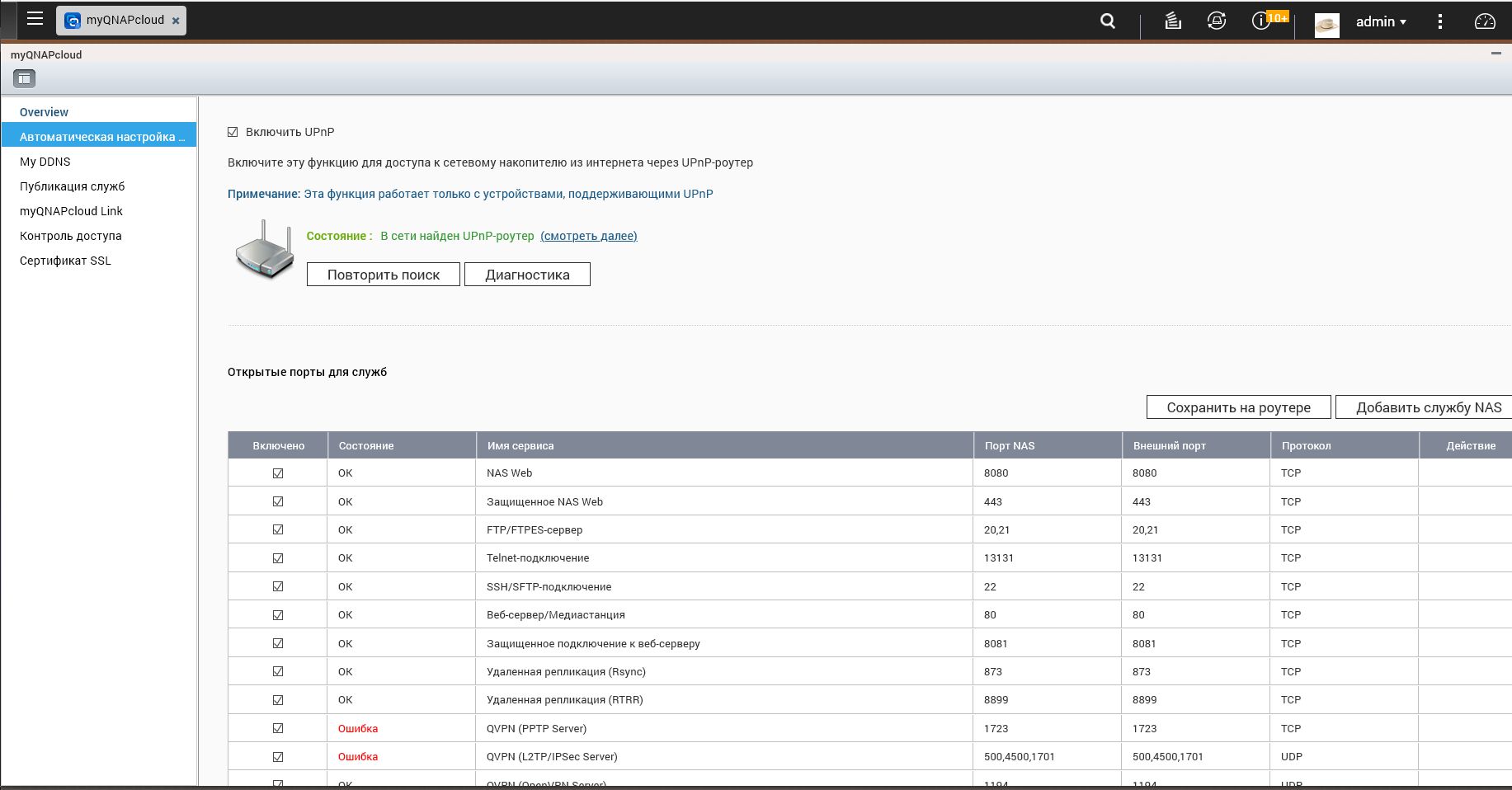

Может кто подскажет. Не как не получается сделать доступ из интернета к Qmanager Qphoto Qfile. Я не разбираюсь в каналах, может что не так подключено? Выкладываю скриншоты, может кто подскажет пожалуйста!
https://yadi.sk/i/9AWt-eUWBzMc2w https://yadi.sk/i/J1aQNP0z-0spyg https://yadi.sk/i/zKDof5uk2XlLvA https://yadi.sk/i/rmdqdzjKqTb0kg https://yadi.sk/i/Yl9Hn_tlAQ0POg https://yadi.sk/i/W5e81DVUQWENqA https://yadi.sk/i/qZzghqaEK-wxDQ https://yadi.sk/i/VB_pEA_784mGtg https://yadi.sk/i/5ImXDqim41AtJg https://yadi.sk/i/XPFYIEqd5DGxWQ https://yadi.sk/i/SyIe0twMCNbtOQ https://yadi.sk/i/2O9ohay4BkIdxQ https://yadi.sk/i/4V6JbqmANBcZqw https://yadi.sk/i/Im2FbP5MITFghw https://yadi.sk/i/G0Os0kXnnxUBiQ https://yadi.sk/i/wvTPeCnNRQAkrg https://yadi.sk/i/YSmCJ9kpPU2zyw https://yadi.sk/i/PJk5oB4MXnOK8A https://yadi.sk/i/Bq5-XC-x4kp3bA https://yadi.sk/i/aS3E3Yildyl-tw https://yadi.sk/i/-MjG-XmbyOe7lg https://yadi.sk/i/XyIuy2tOfetZZw https://yadi.sk/i/GLPXMvhu00ElPw https://yadi.sk/i/Od8je2LFjIsMHQ https://yadi.sk/i/SOo7S6DFs3G-3w
Исправлено: sonik35, 27.02.2020 11:10

sonik35
В настройках приложений на телефоне надо прописать не айпи адрес а то как называется ваш нас в cloud link
Исправлено: Cat_BS, 27.02.2020 14:49

Cat_BS
Спасибо, получилось. А я тут голову ломаю.

sonik35
А на каком ресурсе, сайте лучше и найти SSL? Или это нелегально ломанные версии? У Zyxel есть такой сертификат?
не понял вопроса
sonik35
69/142 ответов
12 лет на iXBT, с апреля 2013
Чаще пишет в "НАС" (37%)
Россия, Ростов-на-Дону
sonik35 Member
5 лет назад / 27 февраля 2020 15:32
Cat_BS
А в чем отличие Let`s Encrypt от платного?
не понял вопроса
Если есть SSL у QNAP я думал и у Zyxel подобное есть. У меня роутер Kenetic думал там взять. Или я глупость сморозил
Cat_BS
274/284 ответов
7 лет на iXBT, с августа 2017
Чаще пишет в "НАС" (96%)
Россия, Жуковский
Cat_BS Member
5 лет назад / 27 февраля 2020 15:36
sonik35
у меня нет ZyXeL не могу подсказать, но думаю что можно и его взять, но тогда надо его прописывать

Интересно, недавно поставил NAS? настроил выход в myQNAPcloud и настроил защиту, блокировать IP адреса пытающиеся обращаться. И вот каждый день по несколько IP блокирует NAS. Это нормально?
Grey_Phantom
7/6227 ответов
Чаще пишет в "Игры" (27%)
Grey_Phantom Member
5 лет назад / 29 февраля 2020 02:05
sonik35
да, таже фигня была пока на роутере жестко не закрыл доступ извне.
Cat_BS
275/285 ответов
Россия, Жуковский
Cat_BS Member
5 лет назад / 29 февраля 2020 10:48
sonik35
Да нормально. У меня по разному. То не более 10. А то и в разы больше.
