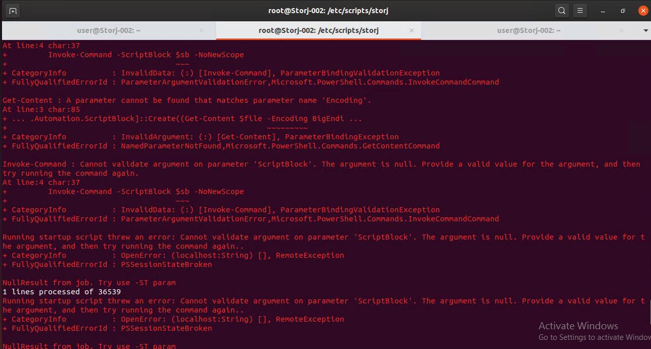

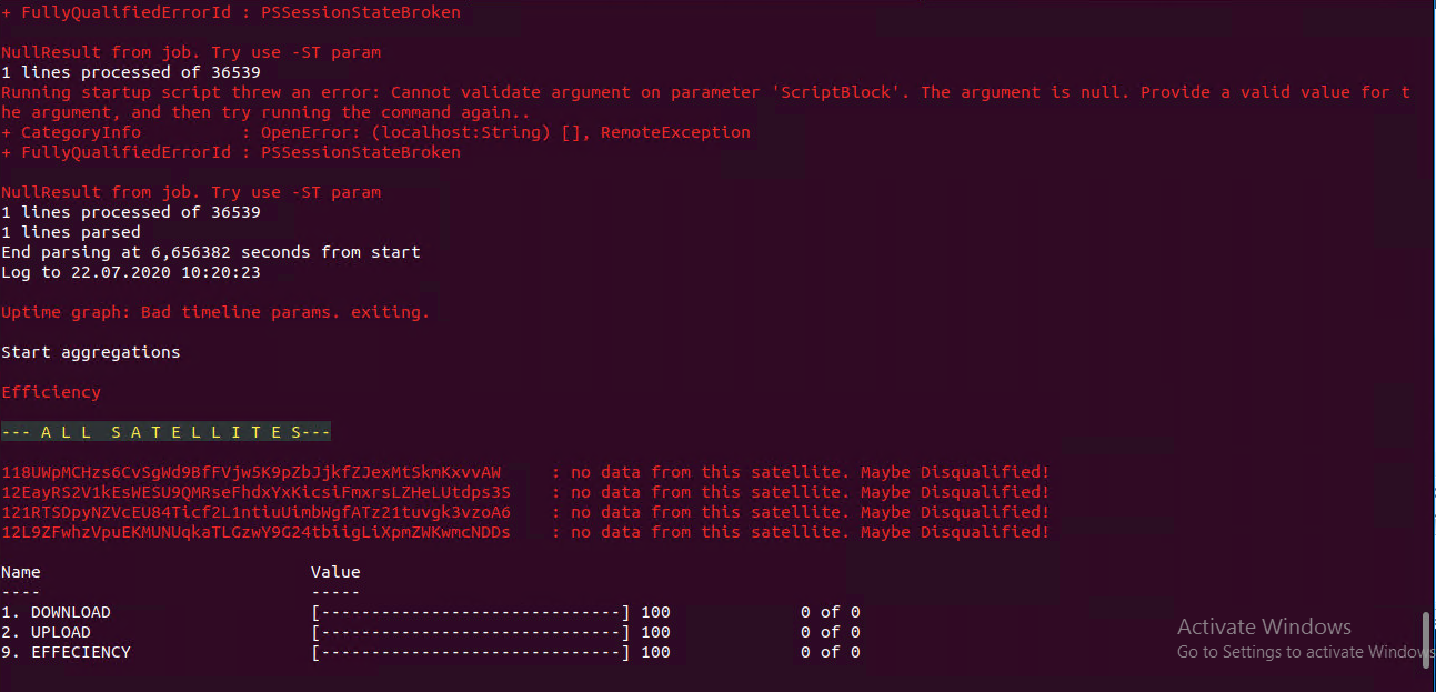

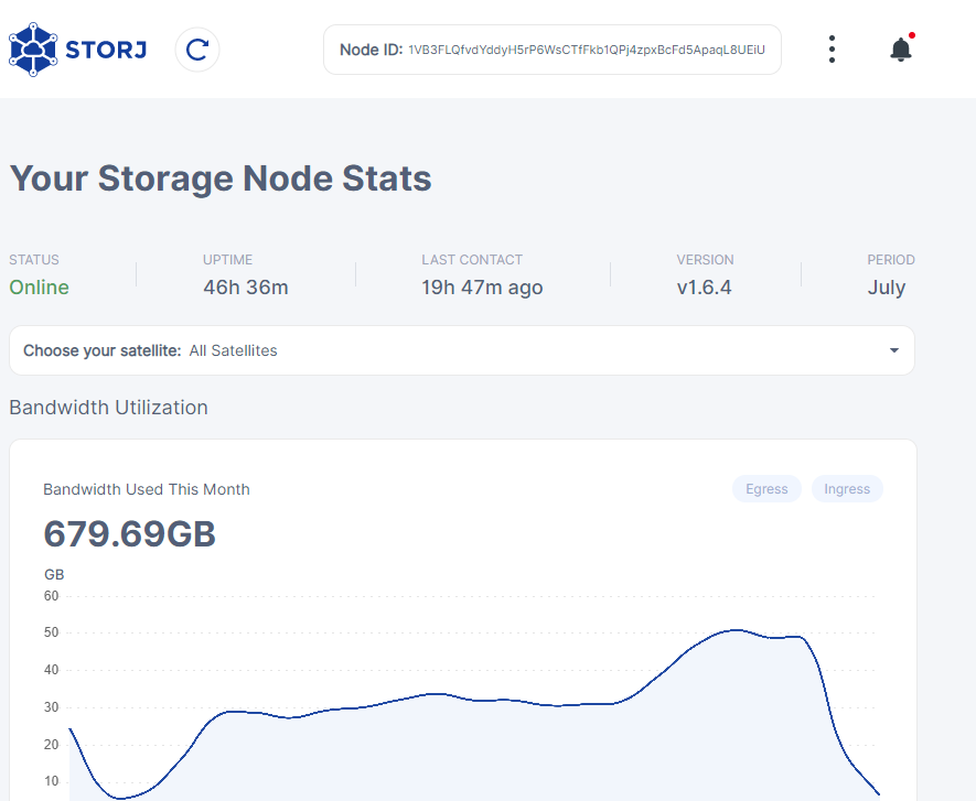

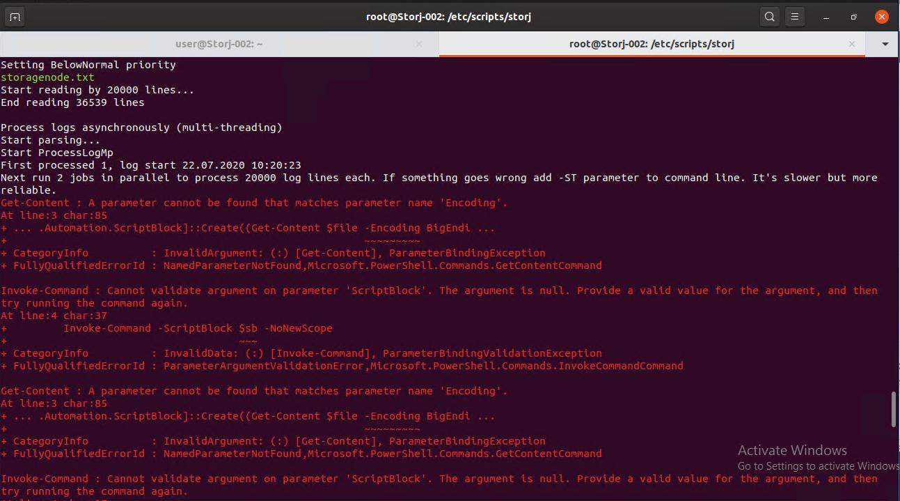

Привет всем, полгода назад запустил 5 нод с автоматическим обновлением и в общем то забыл о них, наконец руки дошли поглядеть что там, вроде все живо, забито в районе 10Тб причем судя по всему воспринимаются они одной нодой, потому как на всех и трафик и занятое место отличается можно сказать на статистическую погрешность, только ни одна статистика не работает, подскажите ссылки плиз на новые скрипты?
И второй вопрос по оплате:

У меня на 5 нодах стоит один и тот же кошелек и приходов от 1 до 3 в начале каждого месяца, а должно быть на сколько я понимаю "кол-во нод" * "кол-во сателитов" ~ 20 перевдов ежемесячно должно быть?

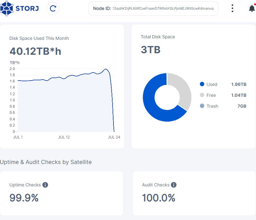

И обновления тут судя по всему важная штука, в марте встали раком обновления и на статистике выплат это реально отражается:
ноя.19 дек.19 янв.20 фев.20 мар.20 апр.20 май.20 июн.20 июл.20
31,50 108,95 89,47 303,34 290,96 120,41 142,38 84,41 58,77

Александр _
С последней оплаты аггрегируют начисления одним платежом.

Александр _
Всегда задаётся минимальная версия ноды, ниже которой просто нельзя подключится к сателиту.
Возможно ваши ноды уже дохлые, а то что они хранили распределено между другими операторами.

Krey
Да лог вроде выглядит, без ошибок и трафик по всем сателитам есть в веб-инерфейсе... Правда скрипты, кстати Ваши, анализа логов которые у меня правда выдают дисквалификацию...

Александр _ Member
5 лет назад / 24 июля 2020 12:08
И по всем сателитам в веб-интерфейсе аудит и аптайм 99-100%....
