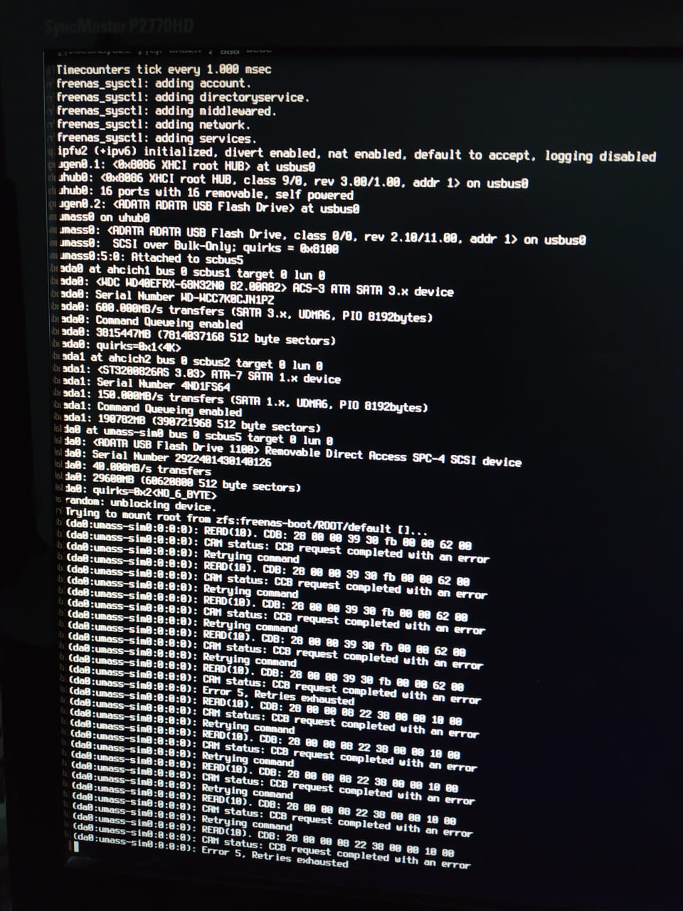

Глеб Шевченко
6/10 ответов
7 лет на iXBT, с января 2018
Г
Глеб Шевченко Member
6 лет назад / 16 июля 2019 13:46
Может кто подсказать? У меня стоит free-nas и все работает никаких проблем нет большую часть времени. Но иногда (не всегда) при включении\выключении выскакивают ошибки. Первый месяц все было ок. Впервые, как вылезло не понял в чем дело - сервер сам по себе без монитора и тупо доступа не было. Подрубил монитор увидел ошибки. Решил было что флешка сдохла, но оно вдруг потом ожило. И сейчас так и работает - как повезет. Не включилось - перезагружаю, пока не включится. В 3-4 из 5 случаев включается. Как проходит сбой надо сколько-то раз перезагрузиться. Изредка требуется много перезагрузок. В интернете толкового ничего не нашел.
Надо менять флешку? взять другую версию системы? Или что еще может быть?
RU_Taurus
565/14218 ответов
16 лет на iXBT, с марта 2009
22 фото на iXBT.photo
Россия, Ульяновск
RU_Taurus Member Куратор темы
6 лет назад / 16 июля 2019 13:54
Глеб Шевченко
Меняйте ADATA USB Flash Drive 1100.

vanes32
vanes32 unregistered
6 лет назад / 16 июля 2019 14:53
Глеб Шевченко
https://www.ixsystems.com/community/threads/mystery-…er-testing.49756/
По-ходу флешка. У Вас сандиск? Одна или две зеркалом?

Глеб Шевченко
7/11 ответов
Г
6 лет назад / 16 июля 2019 15:36
vanes32
Глеб Шевченко
Это я видел. Флешка адата какая-то из дешманских. Но ведь если бы флешка была бы битая или несовместимая оно бы не запускалось вообще? А тут то в 2 из 3 случаев запускается сразу...
И если менять то на какую?
Исправлено: Глеб Шевченко, 16.07.2019 15:44
vanes32
6 лет назад / 16 июля 2019 15:55
Глеб Шевченко
Там ещё участвует usb-контроллер. Всем этим управляет драйвер. +freenas тот ещё бэта-тэст
https://lists.freebsd.org/pipermail/freebsd-question…April/257242.html
Вставлена в перед или в заднюю планку? Usb 2.0? 3.0?
Добавление от 16.07.2019 15:55:
Глеб Шевченко
Я бы на вашем месте сначала локализовал проблему ,убедился что это точно флешка (погонять флешку тестами, попробовать другую, поменять порт 2.0-3.0, мать/передняя панель).
RU_Taurus
566/14219 ответов
Россия, Ульяновск
6 лет назад / 16 июля 2019 16:22
Глеб Шевченко
На скрине явно видны ошибки чтения с флешки, поэтому я вам сразу написал
