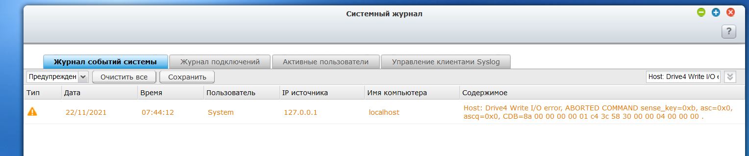

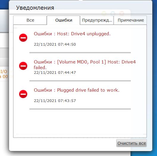

Привет всем, в сентябре на моём qnap 453pro заменили процессор(куплен в феврале 2015г.), пользуюсь им как качалкой торентов и смотрю,слушаю скаченное через ДК, на днях зашёл в веб интерфейс и обнаружил три ошибки и одно предупреждение, перевёл но ничего не понял,подскажите что ждать от этих ошибок, 1 числа каждого месяца проверяются оба RAIDа на 453 и UX-500P с дисками всё нормально.
прошивка QTS 4.1.4
Исправлено: mtk99, 20.12.2021 12:12
