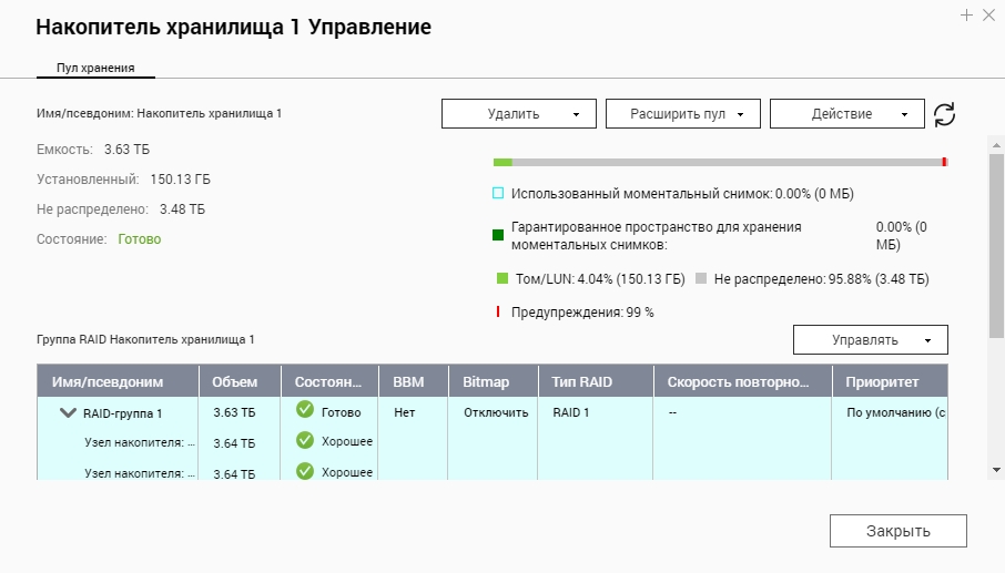

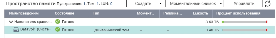

Всем привет.
Нужна консультация, т.к. давненько не настраивал NAS. В моем случае, это 251 модель и 2 диска WD RED 4 Гб.
Построил RAID-1. Далее создал Том. Под том выделил все свободное место, но 150 Гб съело "Том\Lun". Что это такое?
Добавление от 31.01.2022 13:21:
kgenius
Всем привет.
Видимо дело в настойках динамического и статического тома, а так же размерах индекса в параметрах файловой системы. Но полностью пока не разобрался.
