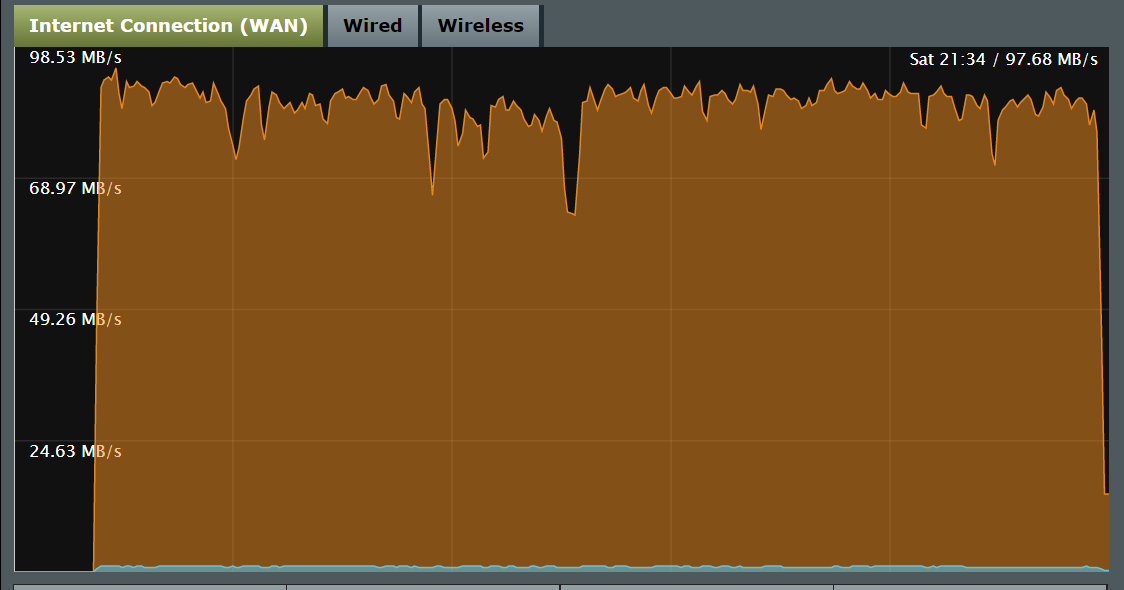

ilka Member | Меня эти работы с NAS порядком утомили, что не день, так опять по долгу проблема решается Так как я перешел на Windows Server (есть нюансы, но я пока доволен), то у меня docker напрашивается в виртуалке. Но тут я вспомнил, что есть контейнеры на Windows Запускаю на пробу торрент и 82.4мбайта/с Сразу усталость стала приятной P.s на Linux тоже подобное было 85.5 P.P.S я про то, что иногда зацикливаешься на определенных вещах и не видишь простых путей, у меня просто замылился глаз на linux контейнерах. насчет windows контейнеров пока ничего говорить не буду, но в целом частная проблема была решена Исправлено: ilka, 30.01.2022 11:11 |

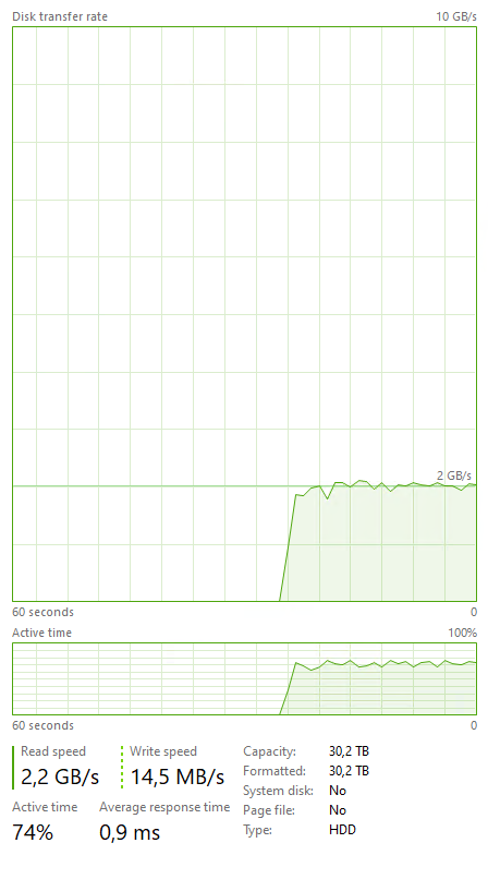

ilka Member | P.P.P.S. а этого у меня на Linux не было Скорость проверки хэша торрента 2гб/с |

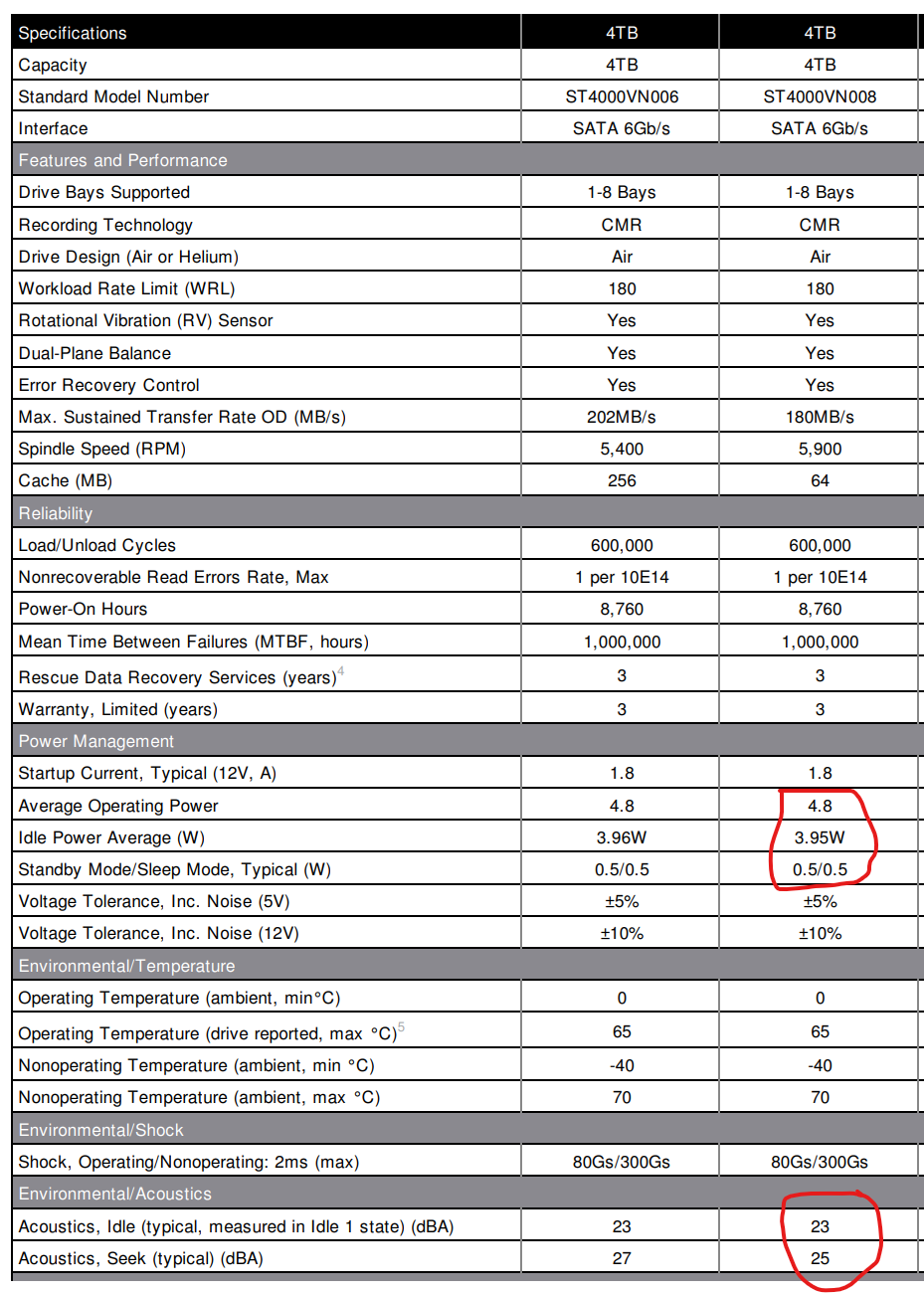

ilka Member | W15HER Seagate IronWolf 4tb у меня st4000vn008 советовать не буду, пока он у меня с ноября, поделюсь впечатлениями по тишине они мне нравятся https://www.seagate.com/www-content/datasheets/pdfs/…-2111US-en_EU.pdf шум минимальный 23 при перемещение головок 25, на фоне вентиляторов не слышу, но там НЕ ноктуа и вентиляторы шумные. потребление тоже нравится 3,95w - 4.8w в спящем 0.5w гарантия 3 года. Добавление от 30.01.2022 11:04: Вот мои рассуждения о 6tb но 5летних дисках по сравнению с st4000vn008https://forum.ixbt.com/topic.cgi?id=109:429:26952#26952 Вот что я думаю о тошибе со стороны характеристик http://forum.ixbt.com/topic.cgi?id=109:429:26880#26880 кстати ниже этого сообщения, HeinzGrenze, отписался о другой тошибе. К сообщению приложены файлы: |
