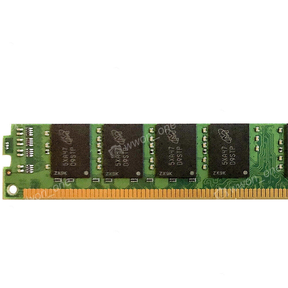

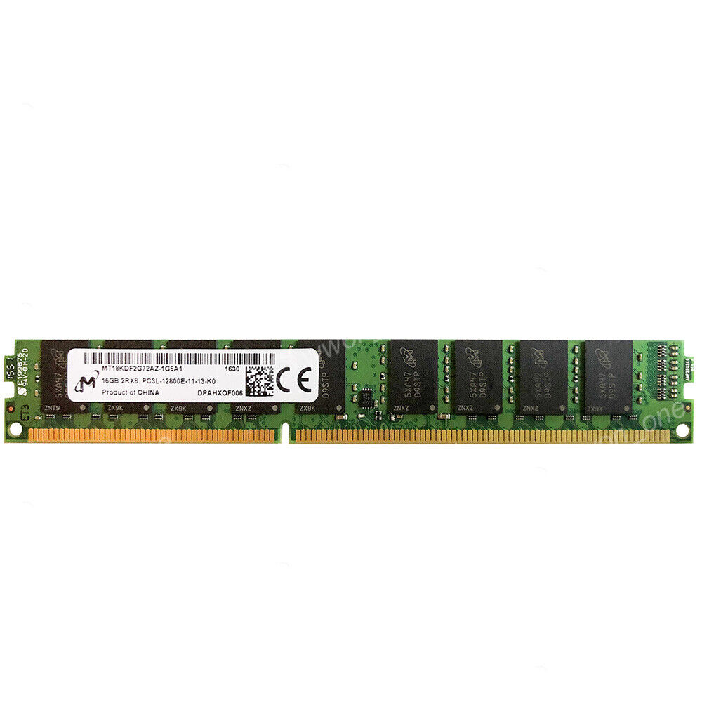

Найди. Где-нибудь хоть одну. Максимум что я находил - 16ГБ планки БЕЗ поддежки ECC
Были UDIMM с поддержкой ЕСС, я даже Micron находил, но цена меня не впечатлила, точнее впечатлила в худшую сторону. Про сейчас не знаю.

astra1111
Я тоже чтото подобное видел, но не уверен, что те сабжи настоящие и без ошибок в описании. Вполне может быть, что там были паки 2 по 8. Нельзя слепо верить всему барахлу, что видишь в продаже в интернете.

astra1111
Там были настоящие 16Гб планки - говорю же Micron. Они реально существуют. Ну и китайса постарались слабать свою, на мелкосхемах от санса, микрона и т.п....

hpg7
Вопрос, где это всё сейчас. А то оно как с кулером или блоком питания: теоретически оно есть, у некоторых даже когда-то куплено, но вот оно купить в настоящий момент - хрен. И со всей очевидностью будет стоить до степени, что появляется ещё больше вопросов.

Winwars
https://www.ebay.com/itm/275756831928

Anrony
Winwars
по чипам инфы чет не могу найти. Интересные модули конечно и было бы классно протестить их
