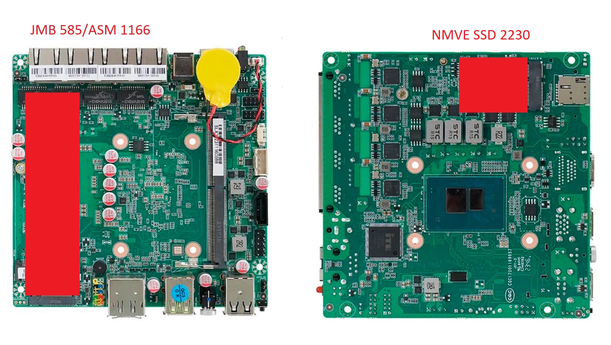

если бы у меня не было бы SATA контроллера на pcie x1, тогда бы взял райзер miniPCI -> m2 и вставил бы платку от HeinzGrenze c 6 sata или более
Еще хотел попробовать в pcie x1 вставить x550-t2
В целом если вдруг приживется с 5 SSD файлопомойки (вариант 3), потом это все на стенку прикреплю, рядом с другим оборудованием.

1*M.2 CNVi for WiFi module
разве туда можно что то вставить кроме wifi адаптера?

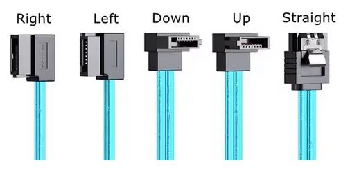

так и без крышки не влезет - на платке sata разьемы стоят вплотную.
повнимательней присмотрелся - подключить к той платке можно только варианты right, left, straight
но варианты right, left в нашей местной рознице практически не встречаются

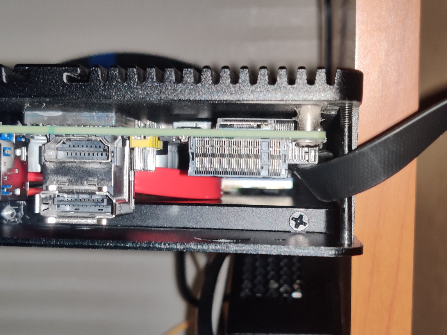

внутри коробки еще SSD, он над m2.
У меня там ранее стоял nvme netac с радиатором, так он упирался в SSD.
Поэтому sata контроллер в корпус возможно влезет, а вот разъемы не влезут.

3 дня назад / 26 марта 2025 23:00
вот для понимания размеров.
высота от m2 до крышки 2 ssd один SSD уже стоит.

HeinzGrenze
я с таобао таких пучок угловых купил, как раз чтобы разместить несколько sata ssd в корпусе минипк. приклеил их на скотч двухсторонний внутри корпуса, как влитые

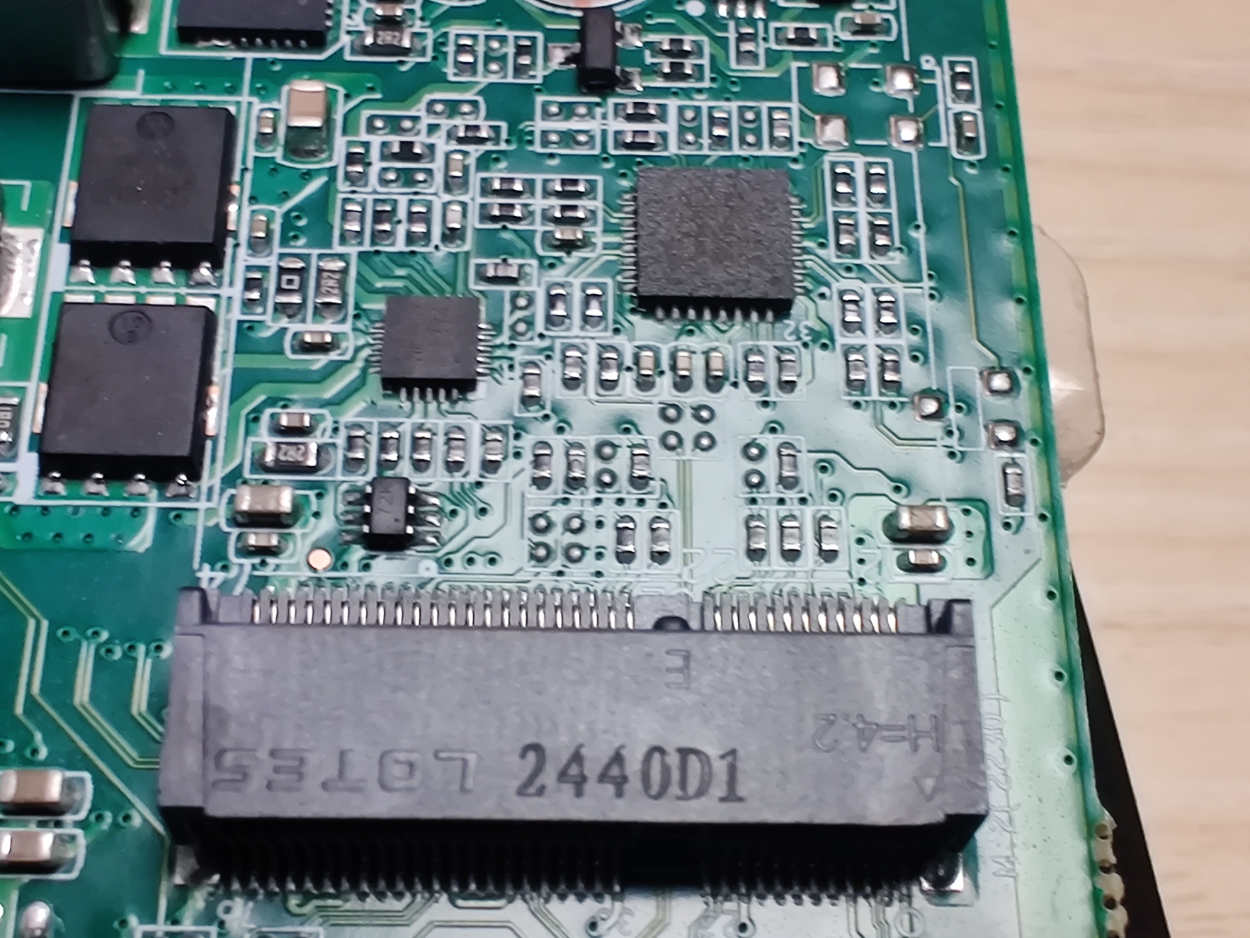

3 дня назад / 27 марта 2025 08:51
Там m2 key e (первое вложение) и
адаптер key a + e
не заработал.
Он не отобразился в списке устройств.
и во вложение последняя фотка, то что получилось.

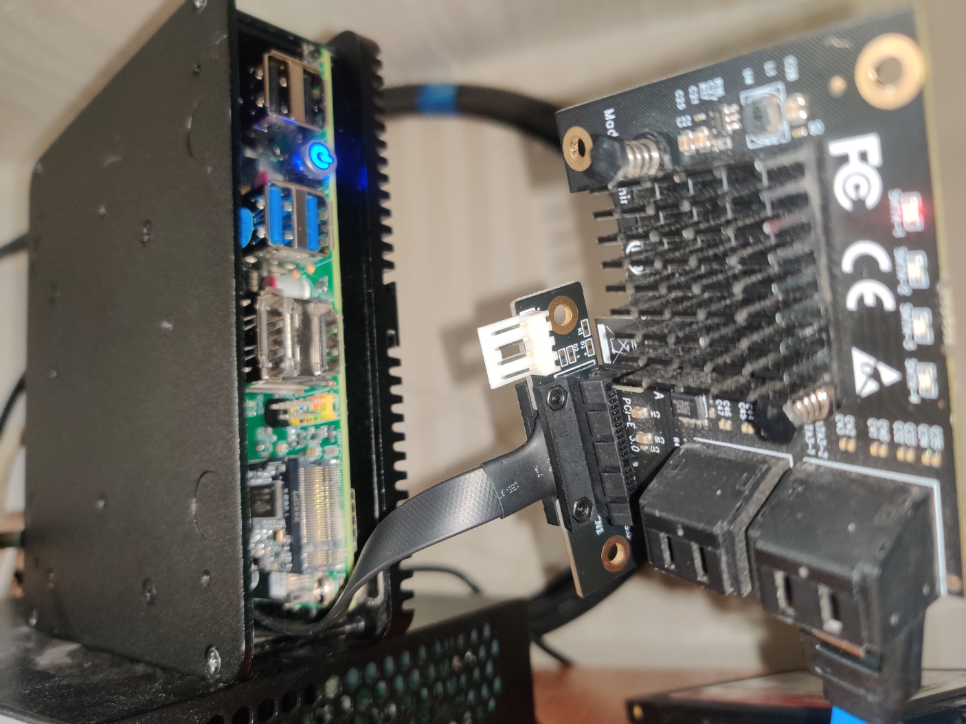

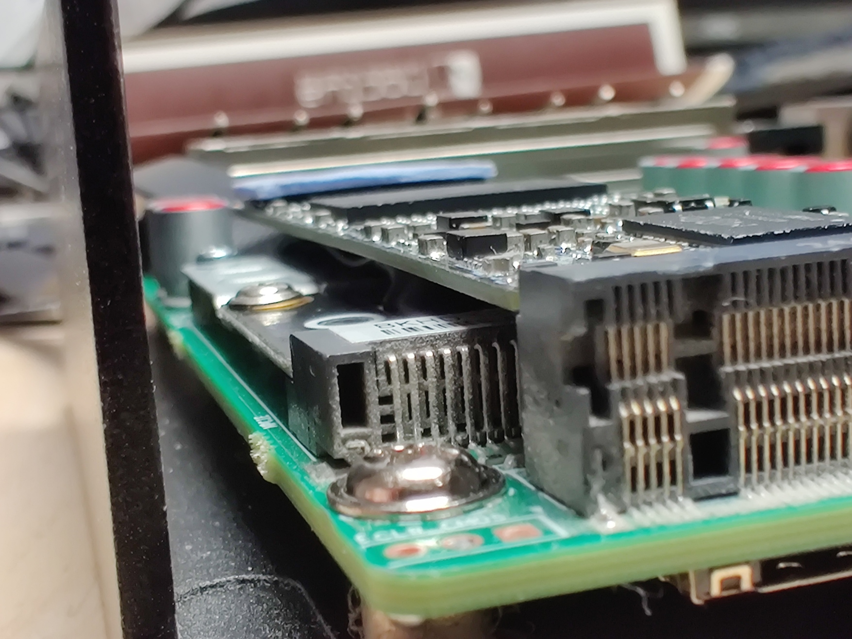

Райзер miniPCIe -> PCIe понравился, во вложение как оно влезло под m2 nvme.

Фото адаптера key a + e на мамке.
Если в вызове нет нового устройства, значит оно не работает?

думал, но я не уверен, что даже торчащий райзер хорошо поэтому ограничился покупкой райзера. так как все остальное было.
нтересно просадок по наргуге не будет под нагрузкой ?
тут главное было убедится что работает на miniPCI, а оно работает. Так что побаловался немного и можно дожидаться получения n150 (его отправили). Там как раз 6 sata.

ilka
Конечно. Можно биос еще глянуть, может там что есть по этому CNVi. А в другой технике саташник этот работает?
Я тут нашел БП для ПК, который даже не ATX в нем большая часть разъемов Molex. И еще какие то с 5 проводами, уже забыли для чего
AT:rotate: Те что с 5 проводами в материнки шли
ilka
1173/1563 ответов, #4 в рейтинге
12 лет на iXBT, с ноября 2012
Чаще пишет в "НАС" (75%)
ilka Member
2 дня назад / 27 марта 2025 20:21
not.so.fast
на X99-F8 работал, но там wifi не CNVi
Добавление от 27.03.2025 18:27:
На вопрос Can I Use a CNVi Slot for Generic M.2 Modules?
Intel отвечает
Depending on the design, a M.2 may support both the CNVi and standard M.2 Key-E wireless modules.
You will need to verify if your system or motherboard are designed to support both the CNVi and generic M.2 Key-E modules with your system or motherboard manufacturer.
Добавление от 27.03.2025 18:30:
здесь народ пишет, что получилось
https://www.reddit.com/r/MiniPCs/comments/1h5fmsg/nv…ifi_slot_on_n100/
Позже надо будет попробовать вставить туда wifi НЕ cnvi.
