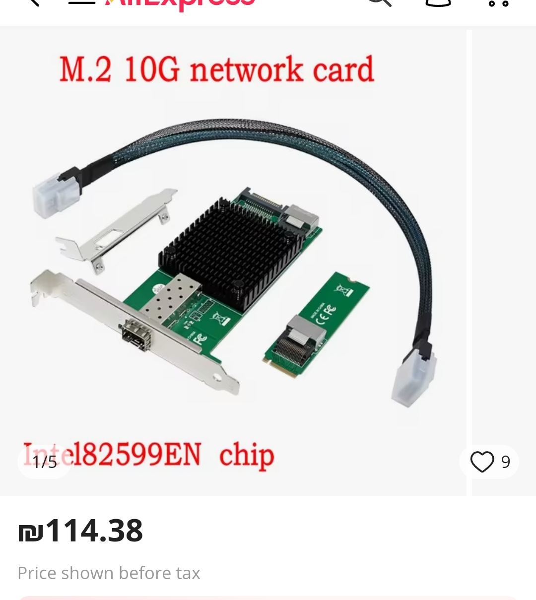

в копилку странных карточек
и кстати уже совсем не дорого... примерно 30 баксов получается
оно правда SFP, но у меня например и так всё 10 гига на сфп
зы. 10 гига подключается через м2

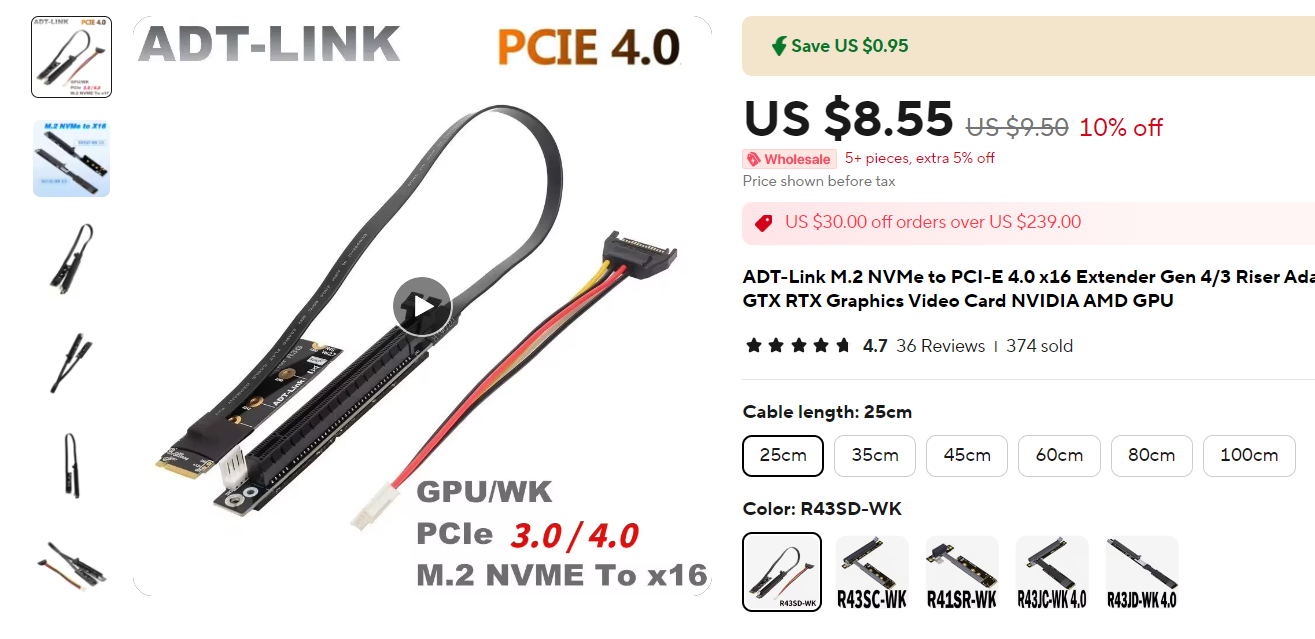

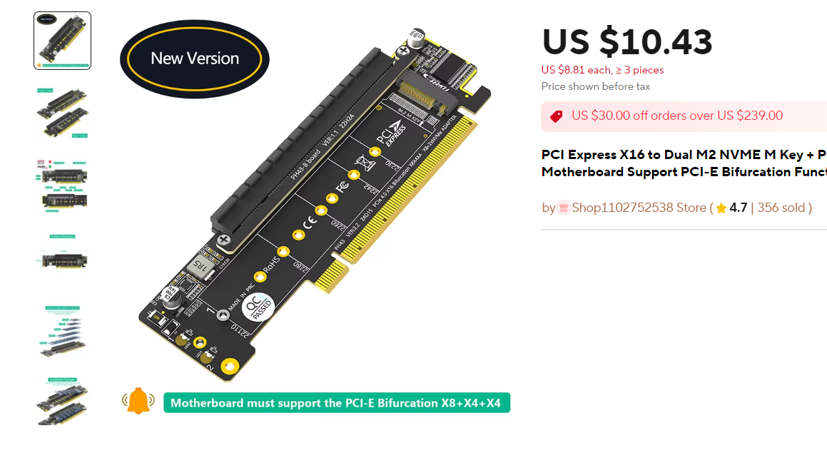

phantom
с таким количеством Сата, м2
вот кстати нашел тебе решение для видюхи - так как м2 это по сути PCI х4
то тебе подойдёт такой переходник (прада видюху надо будет юзать низкопрофильную) (не знаю откроется у тебя или нет - но по картинке ты понял что искать)
так же рекомендую такой переходник (вторая картинка)
с таким набором ты получаешь 5 слотов м2 (любой, да хоть несколько, из них переделывается в х16 (электрически х4) для видюхи или еще чего - через переходник (можно и две видюхи)
слот х4 на мамке - скажем для 10 гигабит
а слот х8 (со второго переходника) - для низкопрофильного SAS (впрочем так как САС не имеет выходов наружу - его можно как у меня впихнуть где угодно в корпус не обращая внимания на слоты - как у меня выше на картинке, на проводе)
(ну если надо больше м2 - то ставишь в х16 переходник на 4 м2 и в один из них суешь еще переходник с м2 на х16 (х4)
зы. это всё что бы упихатся в uATX корпус...
