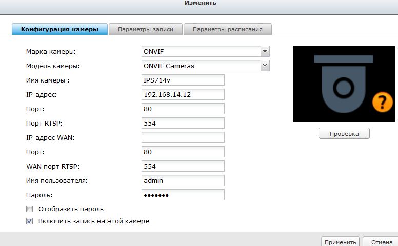

обновил на последнюю версию surveillance station и 2 мои китайские камеры перестали определяться. Как вернуться на предыдущую версию?
upd где скачать предыдущую версию? (последняя 5.0.2)
Исправлено: ariss, 03.12.2015 17:53

ariss
А поставили Device Pack?

нет, а как? (у меня ts-112, бесплатная лицензия на 2 камеры)
ну и кроме того, и одна и вторая камеры отсутствовали в списке поддерживаемых камер, ONVIF выбирал (поддерживают).
и еще - по RTSP можно запись осуществлять?

про addon можно поподробней? нигде не видел
теперь по onvif не работают. обновился до 5.0.2 - отвалились и никак
"В форумах производителя" - производителя чего? камер? qnap-a ?

все так же мои камеры не заработали... и откатывался назад, никак... вроде и камеры wizard находит правильно, но ошибка в подключении и все тут... ладно, будем с оптимизмом смотреть в будущее - авось починится
Kirill Kochetkov
iXBT.com Team
249/12819 ответов, #13 в рейтинге
Чаще пишет в "Накопители" (44%)
Kirill Kochetkov iXBT.com Team
9 лет назад / 16 декабря 2015 23:21
ariss
Можно попробовать прошивки в камерах обновить, сбросить конфигурацию и еще раз настроить.
