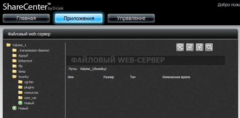

Qq Q, не скажу на счет lighttpd, но файловый web-сервер у меня глюкнул: не показывает файлы и папки. Скрин ниже.
Твонки и transmission работают.
Куда копать пока не знаю. Если кто-нить сталкивался и нашел решение проблемы, буду рад совету.
PSL
23/45 ответов
17 лет на iXBT, с апреля 2008
PSL Member
10 лет назад / 13 января 2015 01:44
upd.: проблема решена сменой обозревателя.
