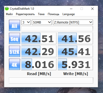

Роман Смагин
9 лет на iXBT, с марта 2016
Р
Роман Смагин Junior Member
9 лет назад / 20 марта 2016 18:47
Стояла DLINK_DNS320.2.03b03 - всё работало. Хрен меня дернул прошиться на DLINK_DNS320.2.05b08(2.13.0507.2014) Начались проблемы.... Как только сегодня в утром перешился обратно... до сих пор всё работает прекрасно.
Роутер у меня Zyxel Keenetic Giga II ( с гиговыми портами) Никаких ограничений по портам не стоят...
Вот мои тесты ...
Добавление от 20.03.2016 18:57:
Тут описаны тесты про мой хард.
Мать у меня на компе хоть и старенькая G41MT-S2, но меня устраивает (я не геймер). Сетевуха Гиговая, SATA интерфейс 3-х Гиговый.....
Вопщем ХЗ где собака зарыта....

9 лет назад / 20 марта 2016 20:06
Все отлично работает на 2.05! скорее всего коммутатор ваш начал работать на 100 мегабитах с прошивкой 2.05.
