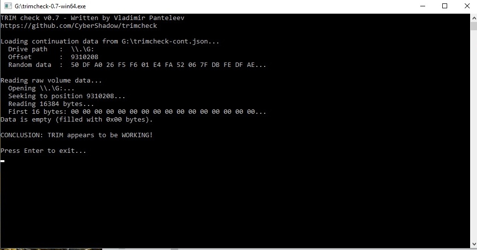

8 лет назад / 26 июля 2017 13:26
saysa
по твоей же ссылкеTrim через коробку не подтверждается.
В каком месте это написано?
В табличке "Comparative Storage Bridges Configurations" в начале статьи: TRIM Passthrough Yes Yes
На скриншотах: CONCLUSION: TRIM appears to be WORKING!
В тексте: The Satechi unit / VIA Labs VL716 bridge chip has no trouble supporting TRIM for SSDs connected to it.
"no trouble" - это "нет проблем", а не что-то иное.

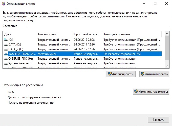

8 лет назад / 26 июля 2017 13:54
gpv
дабблин
ADATA EX500 тоже поддерживает трим(скрин прилагаю),но "OS" видит как HDD в настройках оптимизации..
обрати внимание как видит "OS" ssd,в диспетчере устройств в боксе patriot gauntlet 4

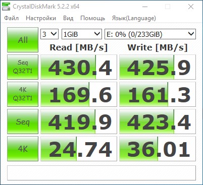

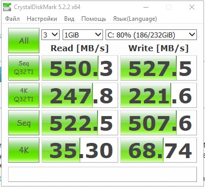

Gembird EE2-U3S-2 Металлический корпус (стенки довольно толстые), пластиковые торцевые панели. Контроллер JMS578. Пожалуй самый толковый и надежный разъем USB 3.0 Type A.
Плата была сильно заляпана китайским флюсом,и пару конденсаторов не были нормально пропаяны. Для уверенности пропаял припоем с качественным флюсом все сомнительные места, основательно пропаял разъемы SATA и USB. Отмыл плату. За свои 7.5$ отличный карман.
Тесты SSD Samsung 850 EVO 250GB
1) ПК на материнке на чипсете Intel B85
2) В боксе Gembird EE2-U3S-2
