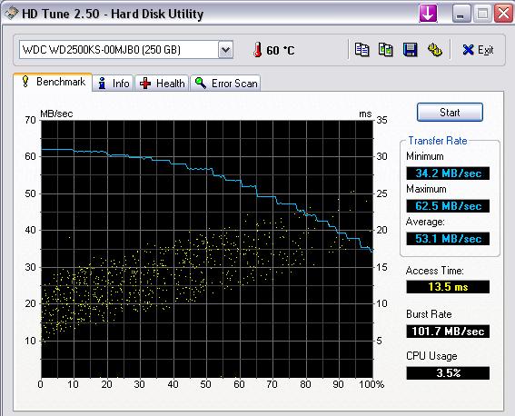

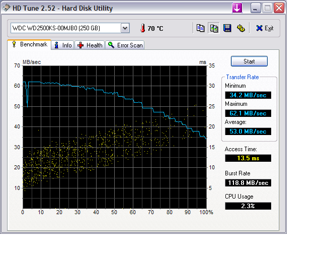

Отчитаюсь и я после почти года использования WD2500KS и одновременно подумываю, а стоит ли еще один такой винт брать. Темпа как была высокая так и осталась (точнее скорее всего датчик мудрит). Кстати на графике из HD Tune 2.52 темпа 70 градусов. Несмотря на это я совершенно спокоен.
1-й снимок график чтения HD Tune 2.52 после года использования
2-й снимок годичной давности

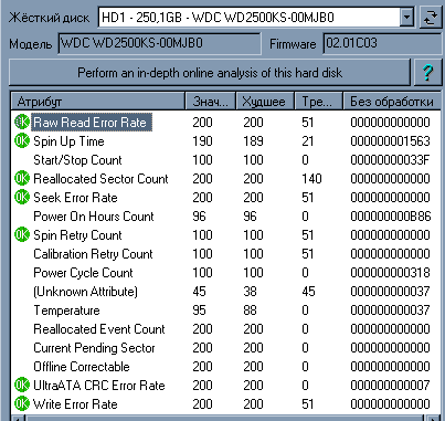

Spin-up retries...........11 11
Остальные параметры в норме.
Райд с ним работать не хочет. Да и не райд тоже.
Отнес в гарантию. Взяли на экспертизу. Но приписали, что вроде повреждение одной из гермозон. На просьбу обьянить показали еле видимые без лупы потертости на одной из четырех пластиковых пленочек, которые по углам.
Вопрос к местным гуру. Это действительно может быть повреждение, или просто повод для отказа.
И если даже что-то повреждено, то может это стать причиной отказа с вышеприведенными симптомами.
Ведь я комп не трогал с момента установки винча после покупки - почти год назад.
