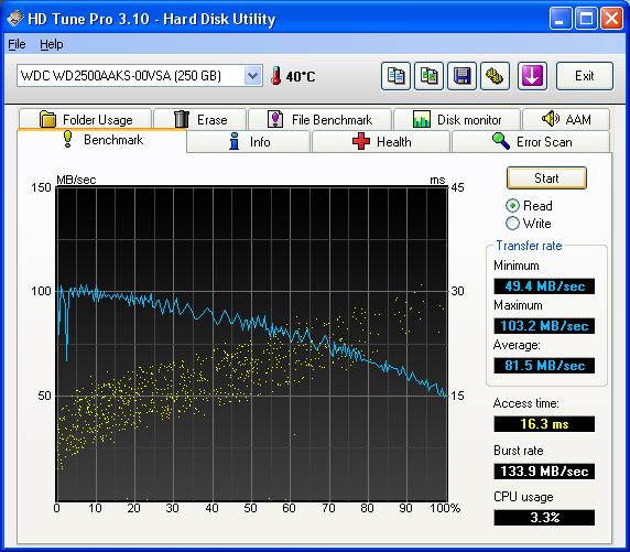

Купил сегодня WD6400AAKS (2 пластины по 320 Гб) в дополнение к WD2500AAKS (1 пластина 250Гб). Выпуск: 250-ка - январь 2008, Малайзия, 640-ка - май 2008, Тайланд. ААМ на 128 (минимум). Шумит больше чем 250-ка, в которой ААМ отключен (254), которая в свою очередь громче чем мой предыдущий винт Samsung SP0802N.
640-ка весит в руке больше 605 г против 456 г (250ка).
Скрины по скорости прилагаются.
1. 640гб, аам 128
2. 640гб, аам 254
3. 250гб, аам 128
4. 250гб, аам 254.
У 250-ки походу ААМ не меняет ничего.
Конечно, на 254 ААМ WD640AAKS юзать нельзя - ужасный треск Видимо они включили ААМ, чтобы в заявленные децибеллы войти
