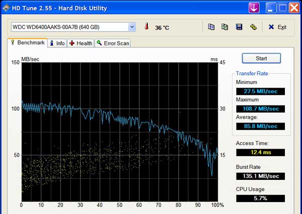

17 лет назад / 31 августа 2008 02:21
Тест "бенчмарк" показывает
150x126, 7,4Kb
Нормально?

А мне с WD6400AAKS-00A7B0 (Малайзия июнь 2008) не очень повезло.
И при копировании с раздела на раздел или с диска на диск даже в фоновом режиме практически ничего нельзя делать. На моём старом Seagate 250 Гб такого не было.

сергей-2005: 1. А мне с WD6400AAKS-00A7B0 (Малайзия июнь 2008) не очень повезло.
2. И при копировании с раздела на раздел или с диска на диск даже в фоновом режиме практически ничего нельзя делать.
1. И что вам не понравилось в графике линейного чтения - там всё в порядке!
2. Если подробнее опишите с какого раздела на какой и какого винта копирование (системного?), сколько при этом загрузка проца (и какого проца), и чего такого нельзя при этом делать, то может кто и ответит...

17 лет назад / 01 сентября 2008 11:54
1. На графики не понравился минимум=27 Мб. У тех кто выкладывал графики менее 44 Мб не было.
2. Системный диск имеет 4 раздела. Если копировать много данных со 2 на 3 раздел (Total Comander в фоне), то при открытии другого приложения проходит довольно много времени (если это приложение ранее не было запущено). У меня Windows XP x64, 4Гб, проц - Е6750, загрузка ЦП=7%.
