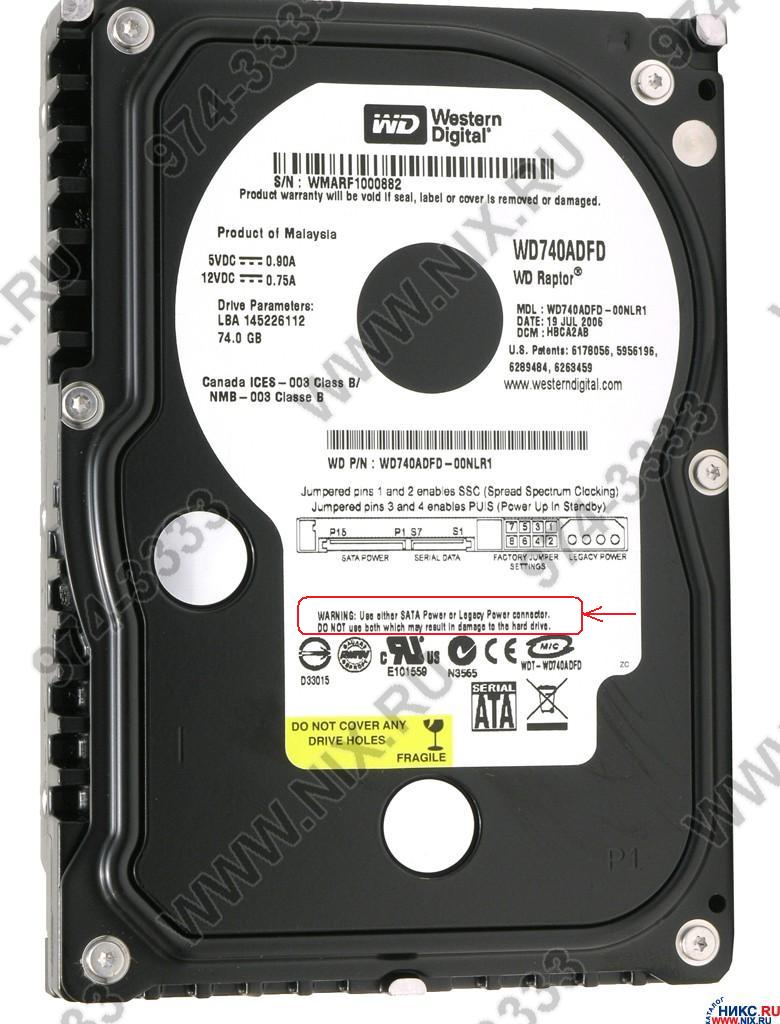

Ребят, Я чет не понял так один или два цеплять. вот - nazyura
говорит два. mwz
- говорит один. где правда ? (и вообще 10000 оборотов SATA-питатель тянет )

Один. Или SATA или Molex.

Если винт питается от одного блока питания, то теоретически можно включать оба. Но зачем? если есть свободный САТА из блока питания - лучше его. Если собираетесь через переходник молекс-сата, то лучше подключить молекс (меньше контактов - больше надёжность) Разъёмы молекс надёжными не считаю - на эту тему я создал тему PATA-винчестер WD3200JB начал пощёлкивать, но смарт чист, MHDD surface test в норме, как диагностировать?

Надо поднимать материалы многолетней давности, если удастся это сделать -- но насколько я помню, в описании производителей было однозначно сказано, что подключение обоих разъёмов одновременно не допускается.
Причины появления двух разъёмов я уже изложил.

Некоторые диски SATA оснащены разъёмами обоих типов, однако задействовать разрешается только один из них. При одновременном подключении двух кабелей питания диск может выйти из строя, об этом предупреждает надпись на этикетке. Выяснять её обоснованность – себе дороже.

На моем HDT725050VLA360 также 2 разъема питания. В спецификации на него указано - не использовать 2 разъема питания одновременно. Меня это заинтересовало. Вооружился цифровиком (точность 0.1 Ом) и стал вызванивать разъемы питания САТА и Молекс. Оказалось - шины +12в и +5в закорочены !!! Вывод - Ванкувер 5 можно смело запитывать с двух разъемов одновременно от одного блока питания. Возможно, это справедливо и для других моделей/вендоров. Поэтому и nazyura прав. Но каждую модель просто надо проверять.

Всем большое спасибо, Я подключил к одному SATA-Power. (Хотя если честно из любапытства включил сразу два , и пашет все тесты проходит , в Вестарне молодцы заботятся о нас )

Вот еще сегодня позвонил в саппорт WD и там мне сказали что подсоединять нужно вообщето 1 (SATA-Power) если он есть на питальнике или на крандец Molex. При включении двух разёмов ни чего страшного для этой модели не произойдет , как они сказали можно и 2 но только с одного БП в целом на диск и производительность это не повлияет |НО ЛУЧЬШЕ !!! only SATA-Power|. И еще если диски планируютя в паре как РАЙД 0,1,5 не рекомендуют питать два канала только один на каждый - строго, и наче матрица райда может вылететь на хрен в чистую и никакая служба восстановления вас не спасет

Вообщето там на лейбике написано!
Только ОДНО- либо сата либо молех

У меня на диске ни каких наклеек нет (брал в магазине НИКС)

Блин, вот Я ламер не внимателен, вот здесь все на писано для таких дебилов как Я.
http://www.nix.ru/include/view_photo.html?good_id=52422
НА фотке в красной рамке со стрелкой.

Мне кажется, двойное подключение увеличит надёжность (в случае плохого контакта)

А производителю кажется, что это может повредить винчестер -- о чём они честно предупредили на этикетке. Хоть и весьма мелким шрифтом.
Чьему "кажется" будем верить?

...При одновременном подключении двух кабелей питания диск может выйти из строя,
Я как-то встречал такую весчь, что предупреждения эти относятся к "возможному" подключению SATA-HDD, к интеллектульным контроллерам питания, позволяющим отключать питание винта, по команде хоста (что-то типа, как у серверной корзины, видимо...), или, для винтов имеющих ключи питания на "борту".
Но в жизни, так и не встречалось ничего подобного на тех винтах.
