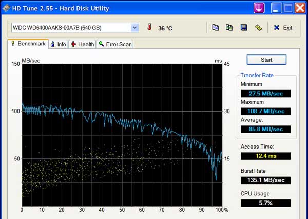

Скажите, пожалуйста, откуда могут образоваться такие "провалы":
180x161, 8,2Kb
HD Tune: WDC WD6400AAKS-00A7B Health
ID Current Worst ThresholdData Status
(01) Raw Read Error Rate 200 200 51 0 Ok
(03) Spin Up Time 157 157 21 5133 Ok
(04) Start/Stop Count 100 100 0 12 Ok
(05) Reallocated Sector Count 200 200 140 0 Ok
(07) Seek Error Rate 200 200 51 0 Ok
(09) Power On Hours Count 100 100 0 38 Ok
(0A) Spin Retry Count 100 253 51 0 Ok
(0B) Calibration Retry Count 100 253 51 0 Ok
(0C) Power Cycle Count 100 100 0 11 Ok
(C0) Power Off Retract Count 200 200 0 7 Ok
(C1) Load Cycle Count 200 200 0 12 Ok
(C2) Temperature 109 100 0 38 Ok
(C4) Reallocated Event Count 200 200 0 0 Ok
(C5) Current Pending Sector 200 200 0 0 Ok
(C6) Offline Uncorrectable 200 200 0 0 Ok
(C7) Ultra DMA CRC Error Count 200 200 0 0 Ok
(C8) Write Error Rate 200 200 51 0 Ok
Power On Time : 38
Health Status : Ok
Ing.Syst
2540/4340 ответов, #120 в рейтинге
Беларусь
16 лет назад / 28 октября 2008 12:24
artie1
От Windows.

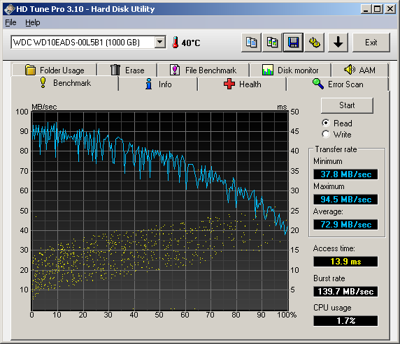

Shurick Member
16 лет назад / 28 октября 2008 13:15
Купил WD10EADS. Не шумит, греется слабо. Но до 100мб при линейном чтении немного не дотянул.
График в файле.
