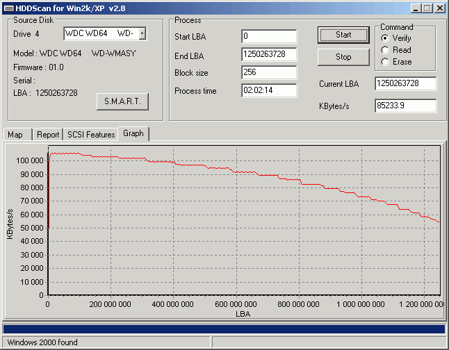

MHDD нет, только HDDScan в режиме Verify когда подключил его через USB-переходник (еще до создания разделов). Точных цифр не помню, но даже зеленых блоков было достаточно мало. Плюс график скорости чтения достаточно ровный - а ведь на оранжевых блоках скорость падает значительно.

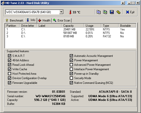

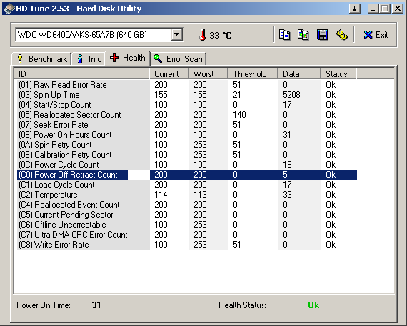

Был приобретен WD6400AAKS.
Попробовал/сравнил температуру, прикоснувшись рукой в районе банки у упомянутого WD6400AAKS и Samsung HD501LJ - Самсунг ощутимо теплее/вибронагруженней.
На данный момент предварительно, состояние НЖМД можно оценить по скриншоту (см. приложение). Винт работает - питание и охлаждение в норме - см. Инфо. Замечаний к нему нет.
