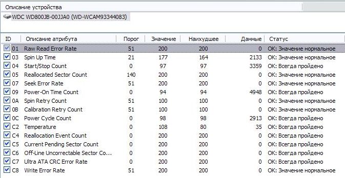

Ovcharov Andrew
2/70 ответов
Ovcharov Andrew Member
16 лет назад / 22 декабря 2008 17:36
nazyura
Да, кошмарное округление...
Ing.Syst
Да, на стандартном 40-жильном (переставил от dvd-rw: 3 разъёма, чёрный асусовский; от нечего делать ищу круглый шлейф...).
Снял s.m.a.r.t. Он в порядке? (Раньше эти характеристики не снимал, а в Hard Drive Inspector инструкция на английском, который я к сожалению знаю плоховато - в будущем исправлю!)
Если нужен более подробный s.m.a.r.t., то где его скачать?

Ovcharov Andrew
Снял s.m.a.r.t. Он в порядке? - не то. Воспользуйтесь HDTune (Health).
Ing.Syst
2843/4784 ответов, #120 в рейтинге
Беларусь
16 лет назад / 22 декабря 2008 17:44
Ovcharov Andrew
Нужны значения RAW. Victoria, Everest, HDTune, HDD Scan...
Ovcharov Andrew
3/71 ответов
16 лет назад / 22 декабря 2008 18:01
Everest Ultimate Edition (version 4.20.1170)
Ing.Syst
2844/4785 ответов, #120 в рейтинге
Беларусь
16 лет назад / 22 декабря 2008 18:04
Ovcharov Andrew
СМАРТ отличный.
Ovcharov Andrew
4/72 ответов
16 лет назад / 22 декабря 2008 18:14
Ing.Syst
Как это определяется : "Raw Read Error Rate" в "данные" должно быть <200 ?
Ing.Syst
2845/4786 ответов, #120 в рейтинге
Беларусь
16 лет назад / 22 декабря 2008 18:18
Ovcharov Andrew
Raw Read Error Rate должен быть равен 0.

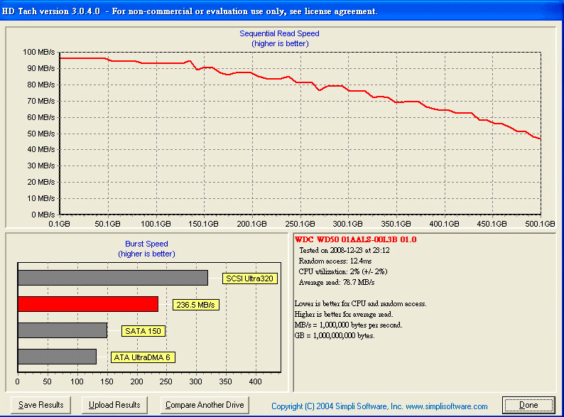

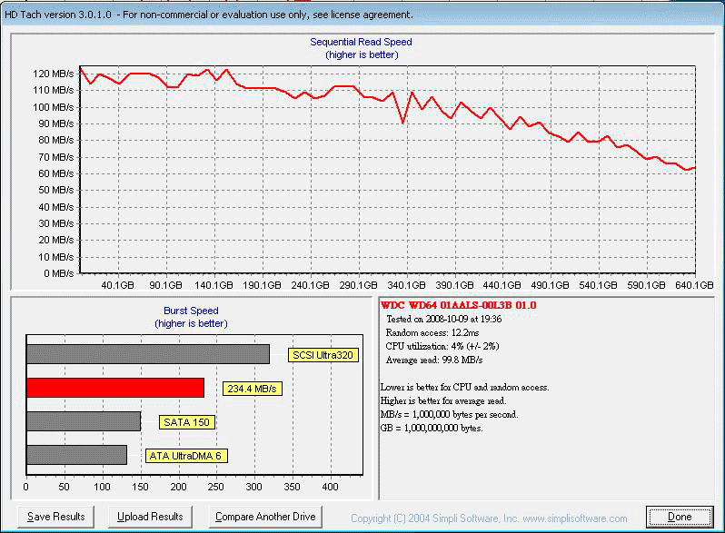

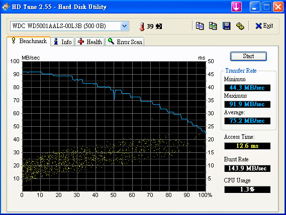

vic101
989/1351 ответов
vic101 Advanced Member
16 лет назад / 24 декабря 2008 01:56
WD5001AALS (1-2.png) и WD6401AALS (3-4.png) в HDTUNE, HDTACH, см. прикрепленные файлы.
