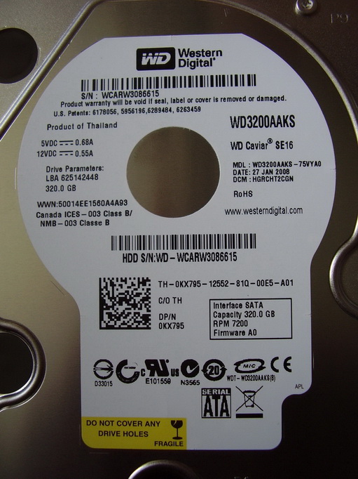

Есть такая технология по переделке сата-веника для ноутбука WD1200BEVS в веник для Xbox 360 (он становится фуджицу и понимается приставкой как родной). Существут спец прога которая его перепрошивает. Но речь не об этом...
При прошивке WD1200BEVS забыл отключить свой основной саташный винт на 500 Гб (который еще и WD как назло - wd5000aaks). И походу он прошился вместе с ноутбучным веником. При прошивке undo (дамп) основного веника не сохранил.
БИОС теперь его не видит (вернее если на горячую передернуть сата-кабель, то после перезагрузки видит фуджицу, и в системе он не виден но размером 0 байт). Как вернуть к жизни свой винт?

raketnik
...Как вернуть к жизни свой винт?
Перепрошить обратно на родное... больше никак.
Что именно, ваша "технология" перешивает ? Вы в курсе ?
(что в этом, артиллерийском наборе, флэшь и модули ?)

16 лет назад / 07 января 2009 20:33
nazyura
И где же взять это "родное"? И главное как и чем прошивать?
Что-то в этом роде. Программа с флешом закидываются на загрузочную дискету, под досом запускается и прошивает веник.
Меняет что-то в 16-м секторе, по крайней мере сообщает об этом.

raketnik
Дайте линк на прошивальщик, nazyura посмотрит его дизасмом и определит, что меняет прога, а т.к. он Data Recovery, наверняка найдет для Вас подходящий(е) модуль(и), Вы сделаете файл для undo и прошьете в свой винт.
Вы уже не первый с такой проблемой, но в какой теме было первое обсуждение, я не помню естественно.

raketnik
...Программа с флешом
Antech
...линк на прошивальщик
В принципе, можно глянуть... и точные данные винта (с наклеек, все что можно)

raketnik Member
16 лет назад / 07 января 2009 23:06
nazyura
Благодарю за желание помочь. Там на винте семейное фото и видео, даже и не знаю как жене сказать о поломке. В случае чего можно ли будет выудить инфу отдав винт специалистам?
Здесь фото наклеек винта и программа вместе с флеш. Тут в первом посте описание процесса прошивки.

raketnik Member
16 лет назад / 08 января 2009 14:19
nazyura
Да действительно перестал работать
Но это уже наверное и не важно. Я от еще умудрился залить на этот многостродальный винт не родной undo.bin.
Теперь в БИОСе он вообще никак не определяется (вернее там где обычно пишется название просто пустое поле).
Виктория пишет что drive does not support lba. Полный ппц кароче...
З.Ы. Никогда бы не подумал что софтово можно безвозвратно убить веник.

raketnik
Просто софт этот необычный, использует вендор-специфик команды. Вам не повезло: другой винт тоже WD оказался и на него это подействовало... Чтобы винты не убивались софтово, думать надо и делать, а вендорам это не выгодно: все денег стоит (разработка, внедрение), а им бы дешевле и еще дешевле...
Сайт все еще не открывается (suspended). У Вас есть сама прога. Там нет ридми с Homepge? Или поищите в гугле по названию проги...

16 лет назад / 08 января 2009 20:25
raketnik
...еще умудрился залить на этот многостродальный
...винт не родной undo.bin.
Глянул слегка...
Прожка эта, переписывает модули 02, 0D и похоже, flash.
Нужен какой нить undo.bin, что-бы глянуть структуру... выложите тот, который "неродной".

16 лет назад / 08 января 2009 21:27
nazyura
undo.bin от ноутбучного винча WD1200BEVS, который вообщем то и подлежал прошивке. Он ксати прошился как надо. И именно этот undo я по-дурости залил в основной винч.
Antech
Сейсчас вроде открывается. Ридми есть в архиве с прогой, который я выложил ранее. И там черным по белому написано:
Q. I lost my undo.bin file, can I use it from another drive ?
A. There's no guarantee this will work. It might kill your drive. Using a undo.bin from a different model (LAT/RST) will kill your drive for sure.
мдя... will kill your drive for sure... видимо капут

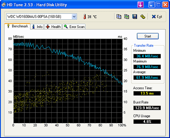

mephala:У меня винт WD10EACS не системный (система как раз стоит на WD1600AAJS) а головы получается никогда не паркуются, так как температура у них одинаковая.
Хотя не вру, у WD10EACS аж на ОДИН градус меньше
Разрешите поинтересоваться: А КАКИМ ОБРАЗОМ ВАМ УДАЛОСЬ ИЗМЕРИТЬ ТЕМПЕРАТУРУ WD1600AAJS, если в нём датчика температуры нет*?
Пальцем?
* По крайней мере в том WD1600AAJS, что у меня - нет. См. скриншот.

Arkadi Glazyrin
Похоже HDDLife "косячит". Проверьте в Victoria, HDDScan, HD TUNE...
См. прикрепленный файл.

raketnik
Поискал у себя... ничего подобного не нашел, кроме WD3200.
Можете просто попробовать пока, сделать undo с вот этим:
http://nazyura.newmail.ru/UNDO.zip
Хуже не будет (сообщите о результате)
Вот здесь, http://nazyura.hardw.net/000006.htm, скачайте утильки
mavr_fl.com
mavr_r.com
mavr_t.com
В BIOS-е, включите совместимый с IDE режим, и считайте флэшь,
модули, треки, запакуйте их поотдельности, в три архива и выложите.
Читайте в DOS-е (или в 98й винде, с отключенным в винде конроллером)
Arkadi Glazyrin
...в нём датчика температуры нет*?
Бросьте верить всяким глюкавым прогам.
Не бывает в природе винтов, без контроля температуры, если только они, не 1913 года выпуска.

raketnik Member
16 лет назад / 09 января 2009 12:06
nazyura
К сожалению, hddhackr при попытке undo пишет drive not supported
mavr_fl.com
mavr_r.com
mavr_t.com
Эти утитилиты тоже выбивают ошибку. Запускал их под досом в выставленых в БИОСе режиме native IDE, а потом в режиме legacy mode - режультат тот же.
Я ужу писал
raketnik
Вот такая беда...

А время раскрутки озвучьте из СМАРТа - станет ясно, сколько блинов.
Ing.Syst
Advanced Member, Победитель Опроса-2008
2932/4893 ответов, #120 в рейтинге
Беларусь
Ing.Syst Advanced Member, Победитель Опроса-2008 Куратор темы
16 лет назад / 09 января 2009 12:42
solfejero
но там лежал винт, обозначение которого не было в FAQ
Есть там такое обозначение.
Читаем FAQ:
WD3200AAxS(B) – 2/4, 160 ГБ на пластину, с "xxВ3A0" или "xxВ4A0" - 1/2, 320 ГБ на пластину
Смотрим на номер модели вашего диска: 75VYA0. Не xxВ3A0 или xxВ4A0? Да. Значит, 2 пластины.

solfejero
2-х блиновый.
