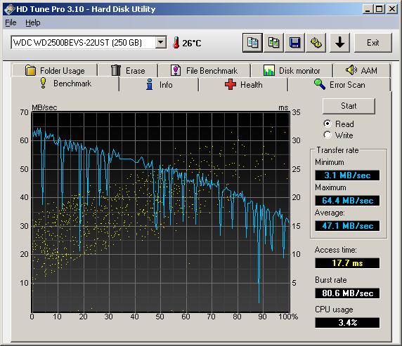

подскажите как поживает винчестер?
Memphis
1731/1740 ответов
Memphis Advanced Member
16 лет назад / 13 января 2009 10:05
bokcep
Все хорошо.

Memphis - это радует. Но что то пики - сильно большие на 1-ой картинки. Их как то можно снизить?
PVE
PVE unregistered
16 лет назад / 13 января 2009 11:07
bokcep
Похоже вы просто сканировали системный диск, т.е. на котором винда, с которой вы запустились. Если так, то всё нормально.
bokcep
8/8 ответов
16 лет на iXBT, с января 2009
Украина, Донецк
bokcep Junior Member
16 лет назад / 13 января 2009 11:29
да нет. я делал Benchmark на чтение. А какой тест нужно сделать что бі просмтреть. А то как то заг заги эти сильно амплитудные
Memphis
1733/1742 ответов
16 лет назад / 13 января 2009 11:55
bokcep
Попробуйте в ДОСе снять картинку, HDDSpeed от Радченко. Но ежели провалы останутся, то вина харда.

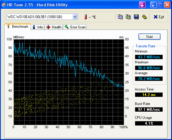

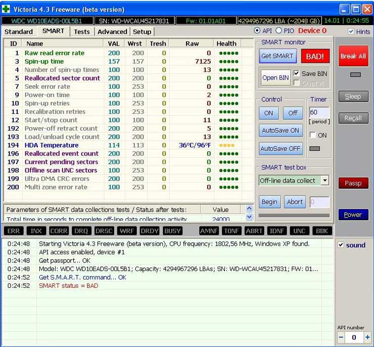

Купил сегодня WD10EADS
При установке виндоус создал раздел 50ГБ
Установил.
Создал второй раздел в администрировании.
Запустил HDTune 2.55 (во вложении) - смущает скорость, а СМАРТ вообще не показывает...
Запустил Victoria 4.3 - СМРТ оказался BAD!
Что нитак?!
Мать Asus A8V Deluxe на 8237.
Винт плохой или что-то не правильно делаю?!
Я в шоке
P.S. правда вот проверил на втором винте WD5000EACS - аналогичная картина

crius
Для WD10EADS скорость нормальная.
SMART покажите.

vic101
SMART покажите.
смотрите SMART
Повторюсь, на старом WD5000EACS аналогичная картина.
Может это из-за контроллера или я что-то где-то не включил или версии старые?!

crius
СМАРТ идеален. Виктория фигню порет. Пробуйте другие СМАРТоПроги.

crius
Я в шоке
Что-то неправильно вы делаете... или винда косая...
По смарту...
11 раз включали за 2 часа работы винта. За это время,
винт 13 раз парковался и разгонялся, а так-же, еще 5 раз, неизвестно почему...
Что вы делали с винтом ? Как насиловали ? Что у вас с компом и БП ?
