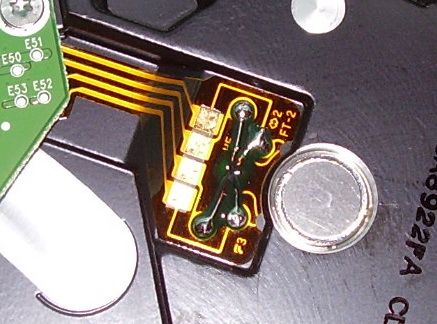

Всем доброго вечера сегодня купил винт wd5000AAKS, вот его плата, у всех так или это явно пайка левая? Нашел в инете его фотку там вроде без этих соплей, щас посмотрю как на моем втором таком же.

16 лет назад / 30 января 2009 20:29
На втором все ок... блин походу надо сдавать пока не накрылся... владельцы данной модели есть?
Вот фотка как на втором сделано:

16 лет назад / 30 января 2009 22:22
solfejero
у меня куча таких хардов, но пайка у всех как на втором.

16 лет назад / 30 января 2009 22:39
Evgeny111
Спасибо за ответ.
Вот уроды, больше не пойду к ним ни че покупать.

solfejero
А в чем проблема-то? Он не работает? Нормальный винт. Я неоднократно видел такие. WD бывает в одну и ту же модель разные двигатели ставит, в зависимости от того, что есть на слкаде. На разных двигателях провода по-разному заведены. Такую же "кляксу" и у Самсунга как-то видел...

solfejero - это еще не значит, что это брак.

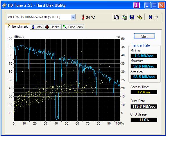

cenac
cenac unregistered
16 лет назад / 31 января 2009 20:14
Купил диск wd 5000aacs
При проверке hdtune меня смутил график.
Нормально это или нести в гарантию.

cenac
норм
cenac
cenac unregistered
16 лет назад / 31 января 2009 21:12
quaker:
норм
A Cros
3/8 ответов
A Cros Junior Member
16 лет назад / 01 февраля 2009 00:52
график моего винта в аттаче
