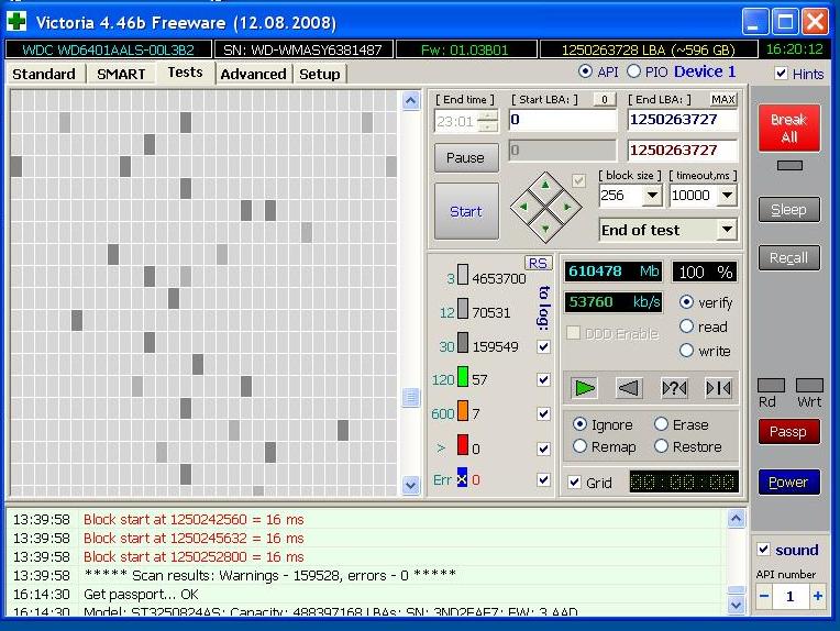

BoyEts
BoyEts unregistered
16 лет назад / 09 февраля 2009 17:48
Кстати, кто что скажет по поводу этого скрина... Винт сдавать в магаз или это нормально?
Memphis
1958/1967 ответов
Memphis Advanced Member
16 лет назад / 09 февраля 2009 17:55
BoyEts
Это нормально. Хард исправен.
