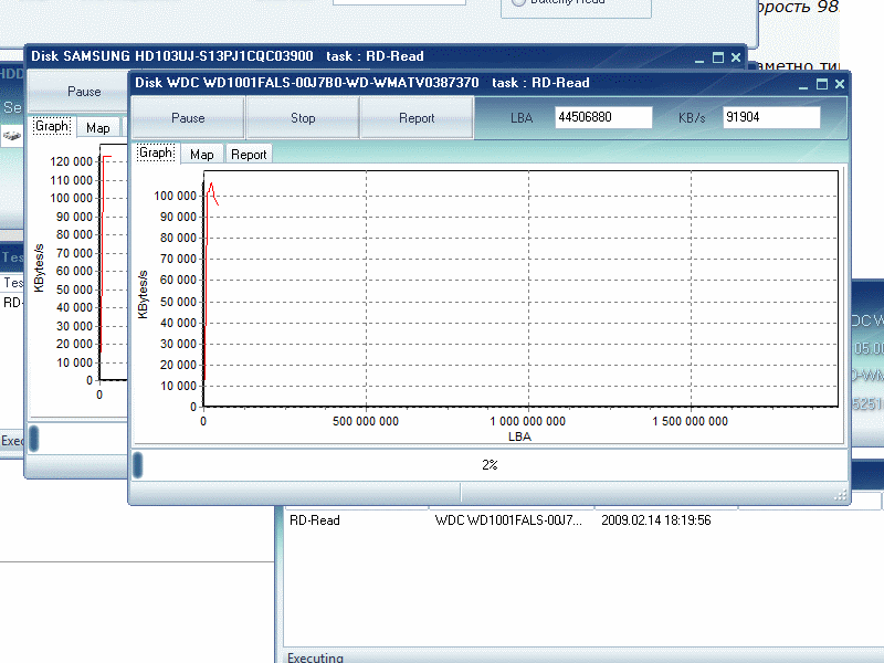

superlewa
9/307 ответов
17 лет на iXBT, с января 2008
Чаще пишет в "ДК TV" (31%)
Россия, МАсква
superlewa Member
16 лет назад / 14 февраля 2009 17:18
Leos
незнаю у кого там что свистит
У меня свистит - ревизия 00J7B0 от 07.12.08 .
Сходил купил самсунг - щас форматируется- вообще не слышно.
Не могу уже дождаться когда этот WD вырублю к чертовой матери. Это будет просто к-а-й-ф !

А еще : самсунг-то быстрее будет :

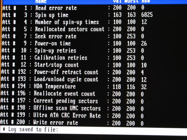

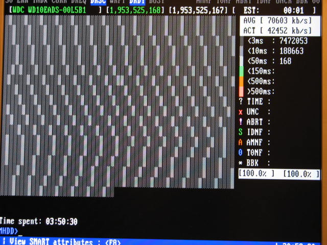

пару дней назад тоже был куплен WD10EADS (дата 19.01.2009). во вложении Смарт и Скан на бэды МХДД под ДОС.... порядок следования параметров в Сматре немного другой. получается что 193 параметр больше 12-го (у вас он четвёртый)... и как бы Интеллипарк включен, но он совершенно не слышен... хотя тут меня смущает различие в параметрах :
4. колво раскруток-12 и
12. колво старт-стоп-10... получается что 2 раскрутки были неудачными?
пару раз как раз были слышны какието стуки при старте Винды... лёгкий но отчётливый звук как будто был выбран какойто зазор и потом всё пошло нормально....
как это могут прокомментировать эксперты? есть ли повод волноваться ?

vic101
1216/1579 ответов
vic101 Advanced Member
16 лет назад / 15 февраля 2009 16:27
ultrasilent
4 Start/Stop Count - Количество циклов запуск/остановка шпинделя.
12 Drive Power Cycle Count - количество полных циклов включения-выключения диска.

vic101, я вышедавал фото с логом из МХДД. там очерёдность парметров другая...
4. number of spinup times- 12
12. start-stop count- 10
193.load|unload cycle count- 12
посмотрите вложение....

ultrasilent
Если говорить о названиях атрибутов в контексте конкретного вендора, то для WD:
4. number of spinup times - Количество циклов запуск/остановка шпинделя.
12. start-stop count - количество полных циклов включения-выключения диска.
193.load|unload cycle count - Количество циклов парковка/распарковка головок.
Обычно 4 = 193.

vic101, а чем объяснить что 12 меньше не только 193 (возможно интеллипарк) но и 4.? почему шпиндель запускался чаще чем включался диск?

вот ещё СМАРТ от ХД Тьюн во вложении. теперь понял вас.. выше вы писали:
vic101
Это может означать, что не при каждом цикле запуска/остановке шпинделя отключалось питание диска.
Например, в режиме STANDBY.
т.е. Смарт у меня в норме и Интеллипарк похоже отключен?
