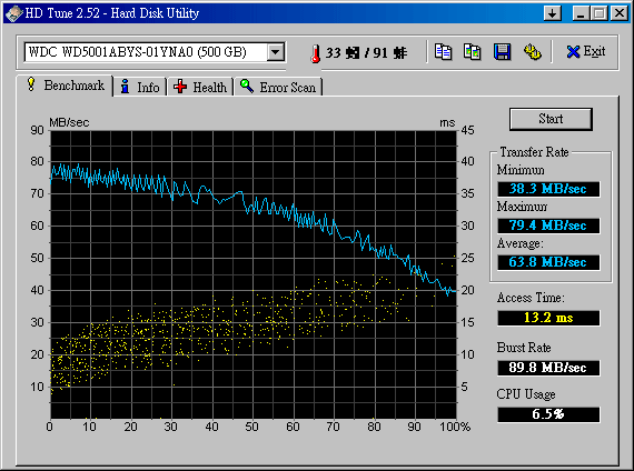

Tourvald
Выбирая винчестер наткнулся на такой парадокс, WD5001ABYS стоит примерно на 2к больше чем WD5002ABYS
Подскажите пожалуйста чем они отличаются, и стоитли переплачивать
WD5001ABYS - RE2
WD5002ABYS - RE3
HD TUNE WD5001ABYS, WD5002ABYS, см. прикрепленные файлы.

vic101
Парадокс! ре2 медленнее и старше, стоит на 2к больше, ре3 - быстрее и дешевле =)
Я чего-то не понимаю?)))

Vercus
старый винт продают по старой цене, чего тут непонятно?

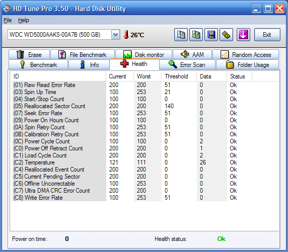

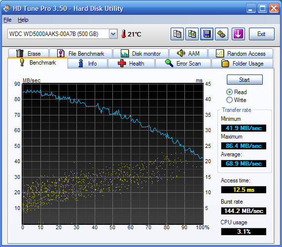

Приносили новый 2/4 500Гб винт WD5000AAKS-00A7B потестил HDTune'ом кому интересно тест во вложении

vovik_b
Странно, больше похоже на 3/6...
vovik_b
vovik_b unregistered
16 лет назад / 23 февраля 2009 16:02
Ing.Syst
но маркировка с А7В значит вроде как на двух пластинах

Ing.Syst
Странно у ВД СМАРТы начинают жизнь - с нулевого спина. Кажись, и у вас так было, припоминаете ?
Ing.Syst
3309/5357 ответов, #120 в рейтинге
Беларусь
16 лет назад / 23 февраля 2009 16:12
Memphis
Конечно.
vovik_b
Угу. но скорость опровергает сие утверждение...
