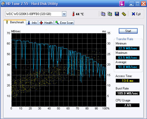

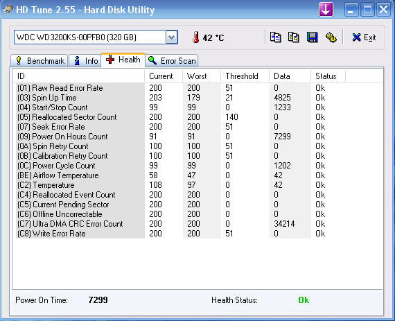

В последнее время какая-то странность с компом, утром при включении не находится хард. С попытки 5-й запускается. Хард WDS WD3200KS. Решил протестить его и вот такая картинка. Это вообще нормально такая скорость доступа? Или ему пора на свалку?

carlsson
Так у вас PIO.
Шлейф в первую очередь смените на заведомо хороший.

carlsson
И смарт покажите...

Что такое PIO? Шлейф новый, поменял всю начинку в компе кроме блока питания и винчестера. На старом тоже наблюдалась аналогичная ситуация.
Смарт это эта картинка?

16 лет назад / 13 марта 2009 13:46
carlsson
кроме блока питания
А может как раз питание не очень, на старом БП... Если и раньше такое было.
В ПИО такая мелкая скорость и такая высокая загрузка процессора как раз..
СМАРТ - в том же HD Tune, откуда вы взяли скрин, третья вкладка, Health.
Кстати, во вкладке Info как раз должно быть написано что ПИО.

carlsson
http://ru.wikipedia.org/wiki/PIO
Всё-таки скорее всего шлейф.... или в другой порт винт переткнуть
carlsson
carlsson unregistered
16 лет назад / 13 марта 2009 18:46
hiramon
Ing.Syst
Все проблемы, похоже, из-за шлейфа.
hiramon
Таки да, поменял шлейф и картина изменилась в лучшую сторону. Правда все равно не блеск, большие провалы. Выкладываю лучшую картинку из 3-х попыток протестировать.
