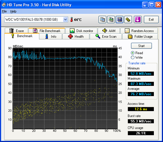

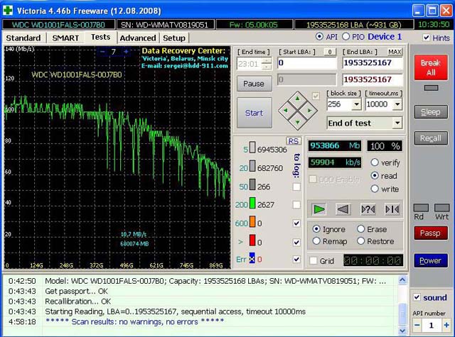

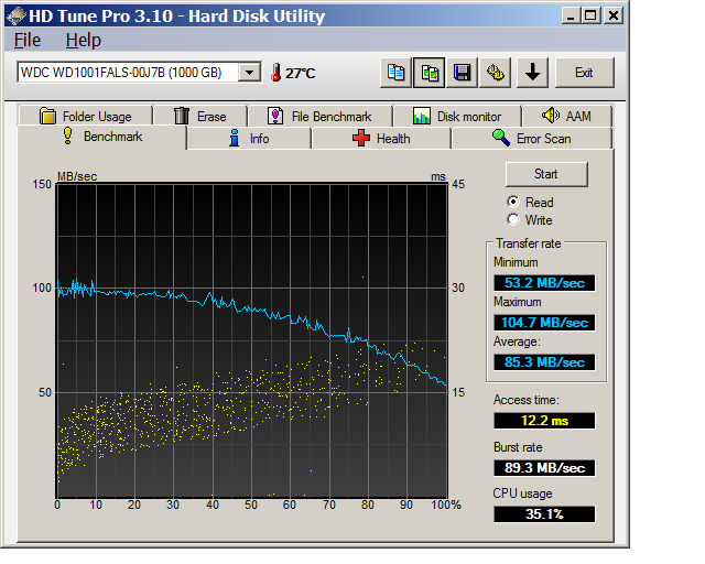

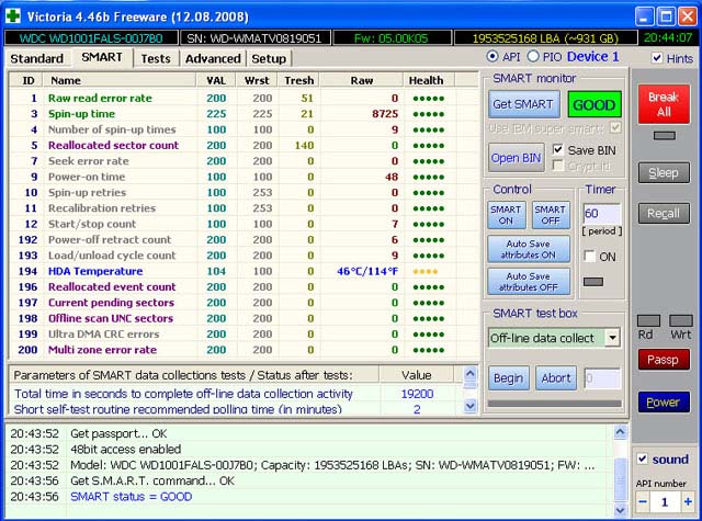

Приветствую уважаемые форумчане,
Пара дней назад стал обладателем WD1001FALS-00J7B0. Погонял тесты.
В HDTune на чтение макс 90Mb/s (винт чистый, не форматирован), Burst rate только 55Mb/s.
Результаты в HDTune для этого винта, которые нашел в инете и в этой ветке макс до 110Mb/s на чтение, Burst rate до 120-130 Mb/s. Почему могут быть такие результаты (мать asus M2N-E nForce 570 ultra)?
Victoria в чтение дает где-то 110Mb/s что близко к др. тестам. Скрины приложены
При первой проверке на чтение в victoria кол-во секторов с временем 200мс было 32, после еще пары прогонов на чтение/запись таких секторов 2627. Это повод для беспокойства?
Темп винта без охлаждения под нагрузкой 46-47°, без нагрузки 43-44°. Как я понимаю это нормально для данного винта? Но лучше охлаждать?

vic101
1339/1702 ответов
vic101 Advanced Member
16 лет назад / 30 марта 2009 19:47
Evgeny111
На оверах пишут, что intellipark есть
IntelliPark™ на WD1001FALS нет.
Проверить можно по значениям атрибутов:
4 Start/Stop Count (Number of spin-up times)
193 Load/Unload Cycle Count
Если технология IntelliPark™ включена, то значение 193 Load/Unload Cycle Count
будет значительно выше значения 4 Start/Stop Count (Number of spin-up times).
sebikov
14/50 ответов
18 лет на iXBT, с января 2007
Чаще пишет в "Сети" (21%)
Россия, Чебоксары
sebikov Member
16 лет назад / 30 марта 2009 21:07
alnn
ОНО у вас уперлось во что-то - в начале трансфера ровная площадка. Какая у вас система, куда подключен диск?
Добавление от 30.03.2009 21:11:
Ingvar
отключите на контроллере режим AHCI - мне в похожей ситуации с WD5000AAKS это помогло.

alnn
alnn unregistered
16 лет назад / 31 марта 2009 00:28
sebikov
система ASUS M2N-E (nForce 570 Ultra). Использую встроенный sata контроллер.
