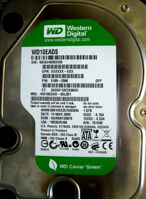

1) Можете фотографию вашего экземпляра сделать?
2) Производитель что говорит? Сюда стучаться пробовали?
Бас
Б
Бас unregistered
16 лет назад / 26 апреля 2009 16:04
фото
Monstrodont
Monstrodont unregistered
16 лет назад / 26 апреля 2009 16:42
Бас
Спасибо. Действительно, они модель поменяли. Известные науке звери имели код модели WD10EADS-00L5B1, ваш - WD10EADS-65L5B1. Раньше все без проблем переключалось перемычкой...

Monstrodont
Нет, заводское семейство тоже - L5B
заказчики разные
00 OEM
32 OEM
11 Refurbished
60 Сompaq
75 IBM
53 HP
40 Apple
65 хз

К нам тоже приехали WD10EADS-65L5B1,тоже без надписи 1 Тб.Дата 14 марта 2009.Видимо,все такие теперь будут.

на днях купил диск WD10EADS, так как дома в большинстве своем (или почти все современные) диски у меня WD и за долгие годы ни один из них не подводил, и в связи с тем что в домашнем хозяйстве уже есть зеленая серия ( WD6400AACS, жутко нравится тишиной и умеренной температурой без обдува), решил взять 1тб для того что бы он трудился во внешнем USB. Купил, принес домой, включил и был весьма НЕПРИЯТНО поражен шумом шпинделя, шумит прям как сегейт 120Гб 5 летней давности!!! и уж 100% шумнее чем WD1001FALS и WD6400AAKS вместе взятые! Именно шум шпинделя (очень похож на фрезу, высокочастотный звук, весьма неприятный, есть у меня IBM IC35L060AVVA07 так вот очень похоже на такой же звук шпинделя), звук шпинделя очень хорошо слышен на растоянии и четко выделяется из 3-х дисков когда они рядом, полез в интернет искать шумовые параметры, и что выяснил что у WD10EADS(2.5 белл - режим idle) шум шпинделя должен быть точно такой же как и у других двух WD1001FALS(2.4 белл - режим idle) и WD6400AAKS(2.5 белл - режим idle). режим idle это когда просто вращается шпиндель без движения головок (например просто подключено питание и все), вот возник вопрос к сообществу, у кого есть несколько дисков (идеально таких же как у меня) и как WD10EADS шумит шпинделем если по сравнить с другими (естественно видел отзывы тех людей которые говорят что его вообще не слышно, но хотелось бы знать мнение тех у кого есть диски различных цветовых серий зеленые-синие-черные? относительно друг друга). думаю как нибудь ночью попробую записать шум шпинделя микрофоном... благо есть хорошая звуковуха (audigi2, старая конечно но всеже лучше чем любая из встроенных на мамки) и комп этот стоит в коридоре, а беспроводная мышь, клава, и монитор-телек висит на кухне, так что тишина гарантирована...
Добавление от 27.04.2009 14:29:
диск WD10EADS-65L5B1 выпущен 10 марта 2009 в тайланде, тоже без надписи 1Tb, самое интересное что у него плата абсолютно одинаковая с той что стоит на WD6400AACS диске. то есть все технологические надписи, нумерация деталей все как два брата близнеца! а вот двигатель совсем другой, четко видно по расположению и типу контактов (если подскажите куда выложить, то выложу фотки, ни разу не выкладывал ) может в этом и есть дело? и нету смысла его нести в сервис что бы сдать??? как думаете?
Вчера такой точно купил, на днях буду подключать.
Отпишусь сразу.
kotobot
AKM74
ЕСТЬ на диске надпись "1.0 ТВ"
СРАЗУ НАД надписью... "5VDC : 0.70A"

ЕСТЬ на диске надпись "" СРАЗУ НАД надписью... "5VDC : 0.70A" - да в курсе я.Имелось ввиду,дизайн наклейки поменялся,на старом 1.0 ТВ большими буквами было,сверху.На новом - и не найдёшь сразу.
