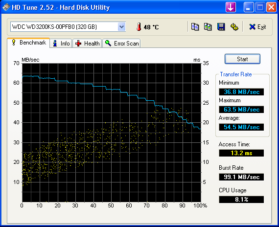

19 лет назад / 14 марта 2006 17:53
Да, очень бы хотелось увидеть график 320ки этой серии

19 лет назад / 14 марта 2006 18:04
7ap
Ну так стоит вообще брать винты этой серии?
Да.
Можете выложить тест из HD-Tune?
Сейчас не могу. Но график там просто идеальный. От 61 и потихоньку вниз идет, очень ровно, без скачков.

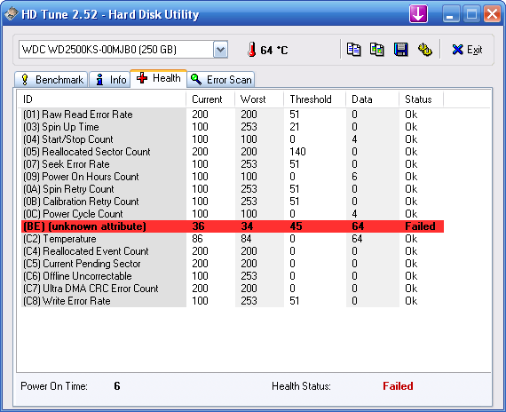

  19 лет назад / 25 марта 2006 01:57
Купил WD 2500KS,поставил винду,проги,заплатки, вроде все нормально,запустил HD Tune 2.52,смарт провален.
Скрин внизу.
Такой смарт и в других прогах такого рода.
Что делать,может сдать его по манибеку(есть такая возможность)?

7ap
Так и должно быть, это какой-то странный показатель. Ни одна прога его не понимает. У всех так. Можешь не беспокоиться.
А вот с температурой у тебя перебор, поставь на охлаждение какой-нибудь пропеллер.

7ap
А в HD Tune 2.51 , этого ( BE) ( unknown attribute ) , вообще нету , так что забей на этот (BE) .
И не мучай его температурой .

RU$L
У тебя нет потому-что у тебя винт другой модели
7ap
Я на всякий случай охлаждение поставил на WD2500KS и с тепмой у меня такая-же фигня. Короче забил я на все это
7ap
7ap unregistered
19 лет назад / 25 марта 2006 16:58
Zhogov
Inos
Охлаждение у меня стоит,вентили 2x12см 1000оборотов,на вдув и выдув.
На ошупь винт тепленький но не горячий(со всех сторон),уж точно 64 градусов нет.
Мне кажется датчик в винте врет...
Inos
90/1710 ответов
Чаще пишет в "Игры" (14%)
Inos Member
19 лет назад / 25 марта 2006 17:28
А у вас всех легкой вибрации нет на корпусе?
У меня очень тонкий/мягкий корпус и если прикоснуться еле-еле кончиком пальца, то ощущается вибрация. Очень сильно заметна на винте и видеокарте. Я просто понять не могу что именно вибрирует, вроде раньше такого не было. После покупки нового винта наверное появилось.
Старый винт стоит прямо под флопарем, там вибрации совсем не заметно, но там значительно жеще стенки получаются, флопарь влияет.

7ap
"" На ошупь винт тепленький ""
А плата электроники на ощюпь какая ???
Там должно быть два горячущих пятачка . Там чипы припаянны с обратной стороны .
А если термодатчик интегрирован в один из чипов , то 64 градуса -- как раз температура чипа .
.. наверное так в этой модели сделанно .
MickeMM
114/2784 ответов
MickeMM Member
19 лет назад / 01 апреля 2006 19:11
Киев
Купил вчера, работает довольно тихо. При активном поиске головки издают очень глухой звук, который тише 7200.7 и не напрягает.
