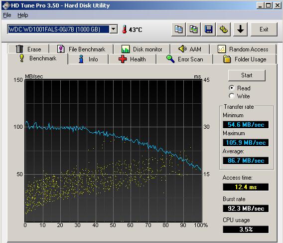

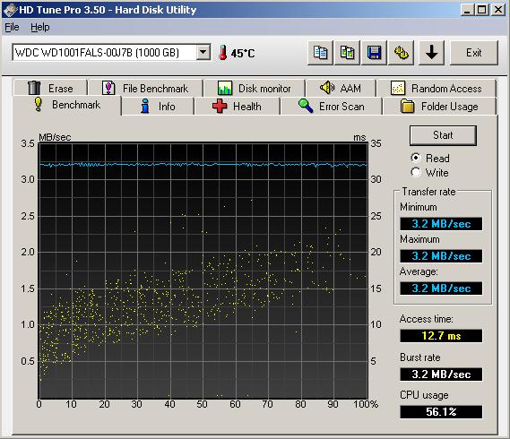

Evgi1980 Junior Member 3/3 ответов 15 лет на iXBT, с апреля 2009 Россия, Казань | Купил вчера WD1001FALS, подключил к мамке P4P800-VM (с интерфейсом SATA I) с последним биосом, на винте перемычки ни какие не вставлял. Результаты тестов HD Tune Pro ужасные. В чем может быть причина? Воткнул перемычку (режим opt1) и вроде стало все нормально. Исправлено: Evgi1980, 05.05.2009 02:23 К сообщению приложены файлы: |
mwz Advanced Member 3152/28840 ответов 23 года на iXBT, с мая 2001 Чаще пишет в "Накопители" (28%) Россия, Москва Web-страница | Evgi1980 В чем может быть причина? Контроллеры мамы и винчестера "не смогли договориться" о протоколе SATA1500 (мама однако достаточно пожилая: помнится это были вообще одни из первых мам с SATA), и перешли в Legacy режим PIO. Перемычка OPT1 установила режим SATA1500 у винчестера, и из графика видно, что быстродействие диска только в самом начале (до 33%) на пару процентов сдерживается интерфейсом (сравнил со своими графиками), а далее -- то же, что и при SATA3000. |
