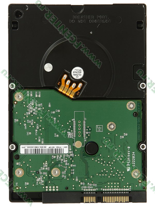

Вот тут , в красном секторе , греются микросхемы , и довольно конкретно ,
и чем меньше они греются , тем больше шансов на выживание
250x163, 11,6Kb
и если "средняя температура была 40 градусов" по датчику , то средняя температура ядер процессора и контроллера была за 80 град или за 90 .
