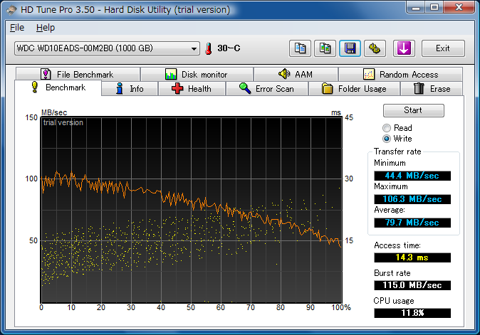

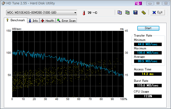

vic101 Advanced Member 1473/1838 ответов 19 лет на iXBT, с сентября 2005 Чаще пишет в "Накопители" (82%) | HD TUNE READ/WRITE WD10EADS-00M2B0 1TB на двух пластинах по 500GB, см. прикрепленные файлы. К сообщению приложены файлы: |
RU$L Member 531/6135 ответов 21 год на iXBT, с июля 2003 3 фото на iXBT.photo Чаще пишет в "Видеосистема" (15%) Украина | Siller Блин! Все-таки мой WD10EADS вибрирует... хоть и мягко но все-же вибрирует. Так что если его ставить в паре с каким-то еще винтом - есть риск нарваться на хорошую такую вибрацию в 90Гц... Имейте ввиду! Всё зависит от экземпляра . у меня один WD10EADS , если на ладонь положить то чуточку вибрирует , еле-еле , очень мало , а второй WD10EADS - вообще тупо кирпич конкректный . Оба родились в один день , и на одном заводе . Добавление от 19.05.2009 07:18: vic101HD TUNE READ/WRITE WD10EADS-00M2B0 1TB на двух пластинах по 500GB, см. прикрепленные файлы. Быстрее , но не намного быстрее моего 3-х пластинного , я ожидал большего эффекта . ![]() ![]() но если учесть то , что такой как у меня , - это вообще в природе не встречается , то WD10EADS-00M2B0 1TB на двух пластинах , - хорошие показатели как для тихого винта . |
alx19 unregistered | RU$L Судя по графикам загрузка CPU у WD10EADS-00M2B0 1TB в 12 раз больше чем у WD10EADS-00L5B1, а Burst Rate в 1,5 раза меньше. Может дело в недоработке прошивки двухпластинного экземпляра, учавствовавшего в тестировании. |
