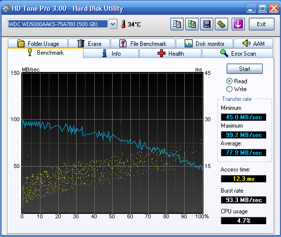

Народ, выложите плиз скрин HD Tune рабочего диска WD6400AACS (5400), не могу с выбором определиться... Если скорость будет быстрей моего старого Samsung HD160JJ (7200), то пойду покупать.

quaker
267/1688 ответов, #37 в рейтинге
328 фото на iXBT.photo
Чаще пишет в "Авто" (18%)
Россия, СПб
quaker Member
16 лет назад / 24 мая 2009 22:56
lad
быстрее конечно, и без скринов понятно
http://i36.tinypic.com/316spea.jpg (796x580, 80,9Kb) это хд тач
570x464, 40,1Kb

lad Member
16 лет назад / 24 мая 2009 23:32
quaker
Да, отстал я от жизни, спасибо. Только логике моей это как-то не поддаётся (риторика).

У меня ААМ соглашается меняться только из под ДОСа...
В остальных случаях либо вот так сбрасывает либо совсем отказывается.
Исправлено: Siller, 26.05.2009 11:48
andrey_yermilov
39/42 ответов
15 лет на iXBT, с мая 2009
Чаще пишет в "Мониторы" (52%)
andrey_yermilov Junior Member
16 лет назад / 26 мая 2009 11:47
kotobot
угу. внизу пишет, но нажимаешь seek или перезагружаешь прогу - и вновь на мах перескакивает. может, контроллер не даёт изменить? пробовал 2 версии виктории.
какие ещё есть способы?
а вообще из винчестера всё врем идёт тихий такой....ну назовём треск (как будто он всё время что-то читает, но неактивно), похожий на звук кулера с разбитыми подшипниками. что он "читает "- не знаю, но если во время проверки биоса нажать паузу - то такого звука не слышно
FatAndy
WD Distributor
3763/20821 ответов
23 года на iXBT, с марта 2002
Россия, Москва, ЮЗАО
FatAndy WD Distributor
16 лет назад / 26 мая 2009 11:52
andrey_yermilov
какие ещё есть способы? - я бы попробовал WinAAM в автозагрузке.
andrey_yermilov
40/43 ответов
16 лет назад / 26 мая 2009 11:59
WinAAM пишет, что "жёсткий диск АТА не обнаружен"
Добавление от 26.05.2009 12:02:
Siller
а можете рассказыть, как вы её из под дос меняли?
kotobot
176/1147 ответов
16 лет на iXBT, с января 2009
Чаще пишет в "ДК TV" (60%)
Россия, Тула
kotobot Member
16 лет назад / 26 мая 2009 12:05
andrey_yermilov
Сдаётся мне,что ААМ в Виктории из под ХР меняется,если только диск висит на Native SATA контроллере в южном мосте,типа ICH7-10, Nforce4,5 и т.д. У вас явно дело в контроллере,к которому подключён хард.Попробуйте из под ДОС.
Идеальный вариант - сходите к кому-нибудь с Native SATA контроллером и ХР со своим хардом,и изменИте ААМ на 128.
а вообще из винчестера всё врем идёт тихий такой....ну назовём треск (как будто он всё время что-то читает, но неактивно) - у меня такой звук,если только тест поверхности запустить в МХДД том же.В простое и при работе - нет.
Если звук есть всегда - или подшипник двигателя,или selfscan поверхности на бэды в простое,такая особенность микропрограммы может быть.
Кстати,ААМ есть ещё в ХДтюне,сам,правда,не пользовался,меня Виктория 100% устраивает.
FatAndy
WD Distributor
3765/20823 ответов
16 лет назад / 26 мая 2009 12:09
andrey_yermilov
WinAAM пишет, что "жёсткий диск АТА не обнаружен" - значит, не видит контроллера.
