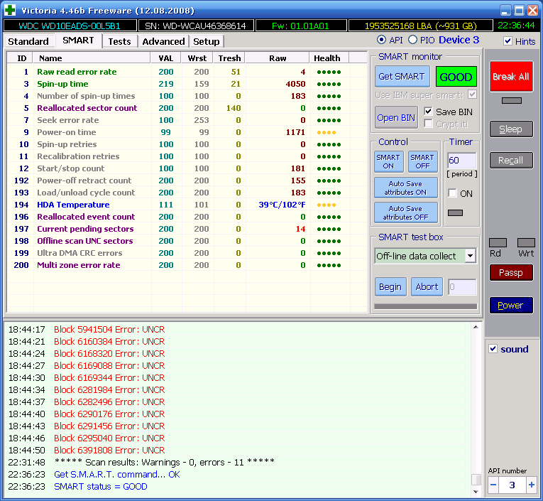

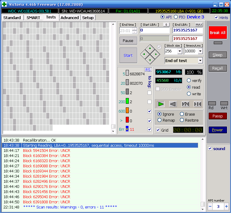

Здесь стал ругаться на WD GP 1Tb WD10EADS
Купил второй - новый. Что самое интересное на другом компьютере первый заработал. Я по быстрому перекинул с первого самую важную инфу на второй (новый).
Сделал скан в Виктории рис. 1 из которого на сколько я понимаю у меня 11 BAD блоков
S.M.A.R.T. из Виктории сглючевшего диска - рис. 2 из которого я понимаю, что у меня 14 BAD блоков.
Серия если кому интересно WD10EADS-00L5B1.
Является ли это основанием для замены диска по гарантии или нет? Старый и новый GP 1Tb поставил обратно на D201GLY пока полет нормальный.

FireWire
Я нифига не понял .
это на одном 11 BAD блоков , и на втором 14 BAD блоков ?
или это один и тот-же ?
Я-бы уже с 1-м BAD блоком пошел бы менять ,
новый винт и уже сыпется , попался неудачный блин на винте , - нафиг .

RU$L
Первый диск - это тот с которым начались проблемы (второй - новый с ним все в порядке). Я запустил в виктории сканирование диска (рис1), она показала, что BAD блоков 11, но в тоже время согласно SMART данным (рис 2) BAD'ов - 14. Это все на одном диске. Мне не понятно почему там 11, а там 14?
И еще, на что ссылаться в при попытке сдать в сервис, ведь могут сказать: "работает, чего ты еще хочешь?". Не получиться как с битыми пикселями на мониторе? когда сам производитель коворит, что "яркие точки в кол-ве до 2 штук не является ледствием неправильной работы устройства"... Или с НЖД все четко - бэд есть - гарантийный случай?

RU$L Member
16 лет назад / 30 мая 2009 15:00
FireWire
Лично мне ни разу менять не приходилось ,
но 14 бедов , ... пускай сами SMART посмотрят , - это полная задница .
... и вообще , меняют-же люди , или чё ждать ?

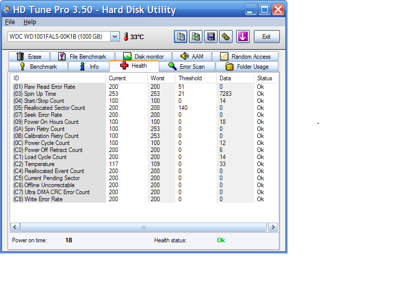

Подскажите пожалуйста , вот купил такой винт WD1001FALS-00K1B . При включении раздаётся свистяще-жужащий звук и потом вроде все тихо. Работает не очень громко. Греется тоже не сильно, под обдувом 32-33 гр. в корзине корпуса Чифтек. В смарте вот такие данные см. вложение. Кто скажет что это может быть и на сколько это страшно?

Нормальный СМАРТ.
