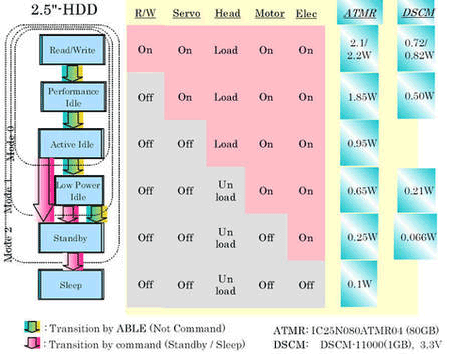

...режиме (DVD playback).. в одинаковых условиях... при этом у Hitachi’s... до значения близкому
...к самому низкому значению... накопителя в простое, у WD5000BEVT такого не произошло
Ну и как такое может быть ?...
Винт не может сбавить обороты при чтениии..
Винт не может уменьшить ток в головках при чтении..
Винт может уменьшить только ток актуатора до определенного минимума,
при котором головки продолжают более-менее уверено стоять на треке..
Это тот-же, адаптивный ААМ (один из режимов), который работает автоматически,
если установлен именно этот режим... который должен кто-то на время включить
(если он не включен по умолчанию, как на других моделях).
При чем тут тогда, тест (DVD playback), если этот режим включить "некому" ?
Режим (DVD playback), может правильно переключаться, только с нужным ПО (обычно в MediaPC),
поэтому эти тесты - не верны...
