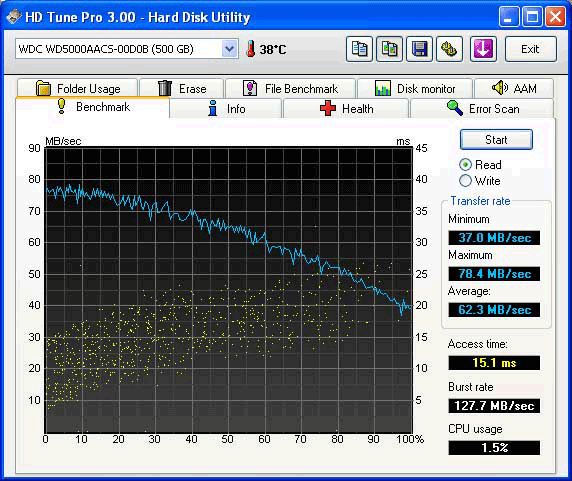

16 лет назад / 08 июля 2009 23:37
570x460, 38,6Kb
570x460, 38,0Kb
HDD Tune, я вижу, завышает немного Aver.Read по сравнению c др. тестами

AB-man
с чего такой вывод?
