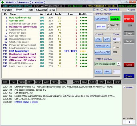

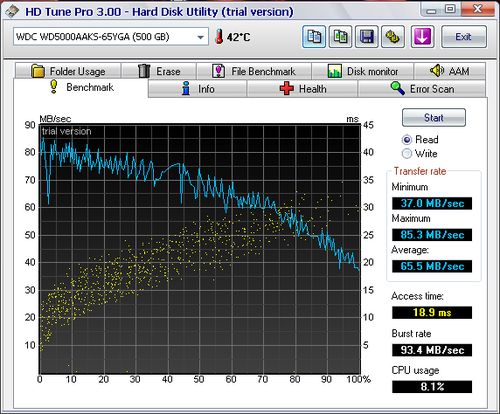

Взял себе WD5000AAKS . Протестил викторией, результат в аттаче. Спецы, что скажите, можно пользоваться им ?
